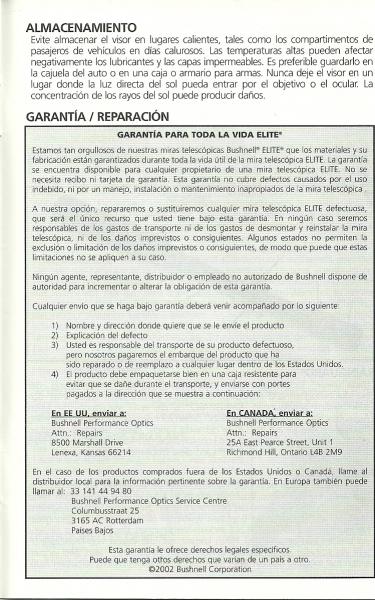

Re: Nikon Monarch 8-32x50 Gratis, u otro pagando??
Y como distinguirían en la casa Bushnell, en que clase de arma ha estado montado su visor?????
Vease, lo que pone la garantía de un Bushnell.
