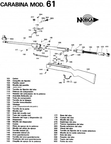

Hola quizas te sirva de ayuda.
Hola compañeros, a ver si alguien me ayuda, tengo una norica 61 muy bien conservada.La he desmontao para 80
