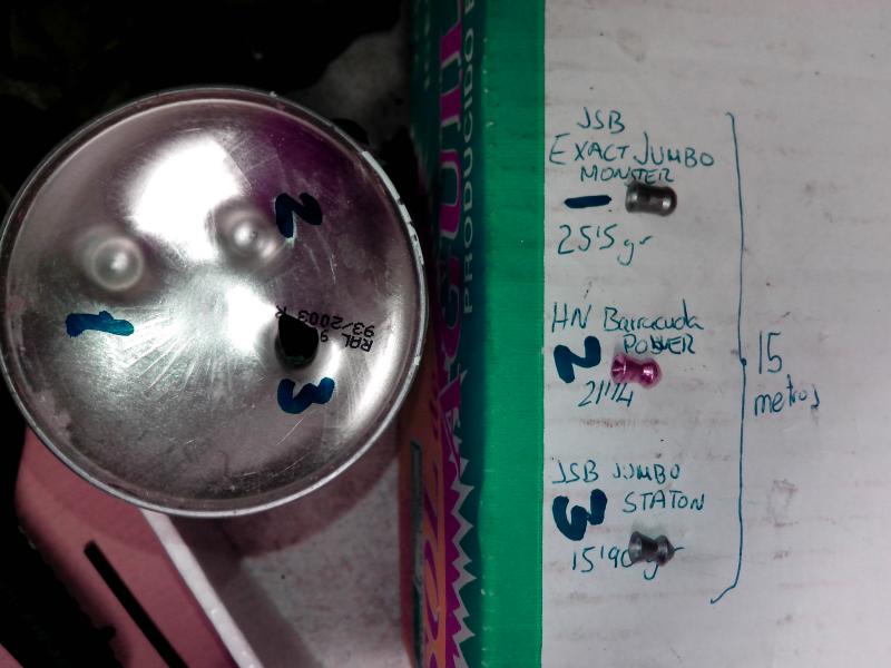

Hola os pongo esta foto para mi curiosa.
Son tres impactos de la Fenix 400 GP a 15m.
Lo curioso es que el que atraviesa es el de menor peso y dureza.
Como veis en la foto hay dos perdigones mas pesados y se supone que duros....pero no atraviesan el culo de la lata.
No es estraño????
Lo curioso es que 00
Impactos FENIX 400 GP 15m.

Eso es normal, los balines mas ligeros, alcanzan mas velicidad y por lo tanto en materiales mas duros mas penetracion, si usaras Skenco seria mucho mejor. Por el contrario los balines mas pesados llevan mas energia y su masa es mayor o la conservan mejor y al impactar trasladan mayor cantidad de esa energia al objetivo. Espero que lo entiendas. Un saludo

Yo te diría que cronometrases la carabina, por que me da que el sello ha desfallecido, por que a esa distancia debería haber pasado de lado a lado. Mi Norica con 19j atraviesa culos de esos a 30 mts y más.Para mi que te da sobre 15j como mucho, hablando de una 5,5 no?

Es posible lo del sello?
Puede ser por que la precisión es alta y puede que baje la potencia.
Es de pistón, supongo que podre cambiar el sello facil.
No lo he hecho nunca a una de piston.

Si es de 5.5 y lleva unos 2500 tiros.Cometa 5.5 Fenix 400 Gas Power.
