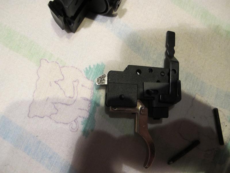

Hola compañeros, hoy he desmontado el gatillo de mi hatsan AT44, para mirar como podría mejorar-lo y esas cosas.
pero al montar-lo ya no me enganchaba el martillo; no entendía porque, y yebo 5 horas dándole vueltas, lo he desmontado y montado todo innumerables veces, pero no veo que le pasa; no se, yo noto que no hace presión hacia arriba, es decir, no sube para enganchar el mantillo cuando tiro de la palanca de carga.
si alguien sabe que le pasa; si alguien lo ha desmontado y sabe que puedo hacer mal se lo agradeceré mucho no muchísimo!!

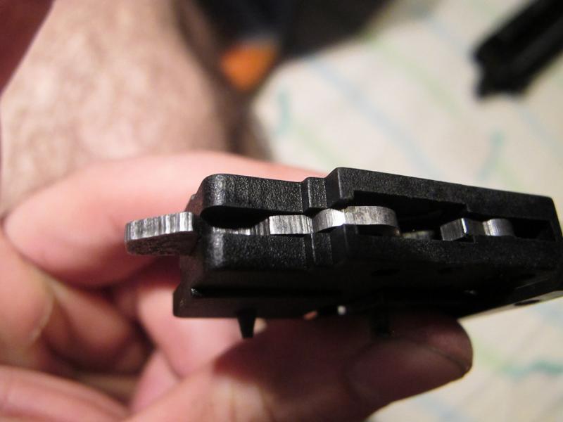

Haver si se entiende mejor con unas fotos; y si alguie quiere alguna foto de otra parte que crea que puede ser la culpable de este desastre que me la pida.
Gracias ha todos!!!!!!!!!!!!!!!!!!!!!!!!!!!!!!!!!!!

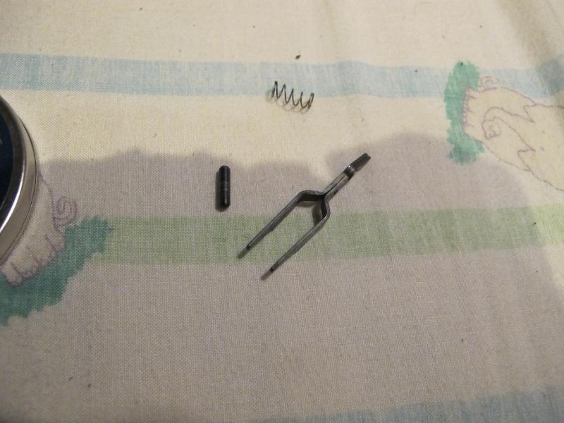

Y he arrelado el gatillo! aleluya!!
Pero ahora me sobran piezas
no se pa que sirven, pero la carabina ya funciona!!
si alguien me puede explicar para que sirven estap piezas, se lo agradecere!!
Última edición por Marmota2 el 15 Dic 2014 19:59, editado 1 vez en total.
Re: Gatillo Hatsan AT44
Marmota2 escribió:Y he arrelado el gatillo! aleluya!!
Pero ahora me sobran piezas![]()
Patrón esa pieza va entre el brech de tiro y el tubo del martillo es la parte que sujeta el martillo.
sobre los 2:30 tienes donde va esa pieza en la bt65
https://www.youtube.com/watch?v=8w3RlURKRdo

pero para que sirve??
funciona todo bien, hoy he tirado 80 tiros.
