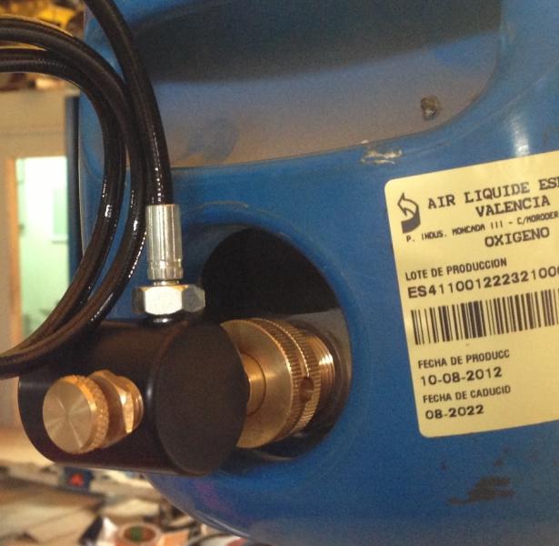

Hola, como ya tengo agujeras de darle a la bomba pcp me e decidido a conectar a una bombona de oxigeno, pero el problema es que ña rosca esta muy metida y no puedo pretar por el protector.
¿Alguien a conectado a una bombona asi?
Si no me pasare por alguna empresa de gases a que me preparen un alargador o algo, la bombona es de un soplete de cortar hierro, tiene oxigeno y esta a 200 bares asi que yo creo que si que vale.

Menos mal que no la has conectado.
PELIGRO DE MUERTE
PELIGRO DE MUERTE
PELIGRO DE MUERTE
Es muy peligroso
Precisamente no la puedes conectar porque las roscas tienen un tamaño diferente para evitar accidentes.
Lo que se usa para cargar los PCP son botellas de aire comprimido respirable(de buceo o similar).
Con el oxigeno te puede reventar la pistola o carabina en la mano o cara con graves o fatales consecuencias, es extremadamente peligroso y se inflama con el mínimo contacto con cualquier residuo de grasa o aceite.
Si amas la vida no la conectes
PELIGRO DE MUERTE
PELIGRO DE MUERTE
PELIGRO DE MUERTE
Es muy peligroso

ok, menos mal pues,asi si ve esto la gente no lo intentara como yo, el caso es que la rosca si enrroscaba pero al estar el protector no podia meter una llave de punto para girarlo y lo deje por imposible.
Mirare pues una de buceo, yo pensaba que llevaban oxigeno tambien pero por lo que cuentas no sera puro ¿no?

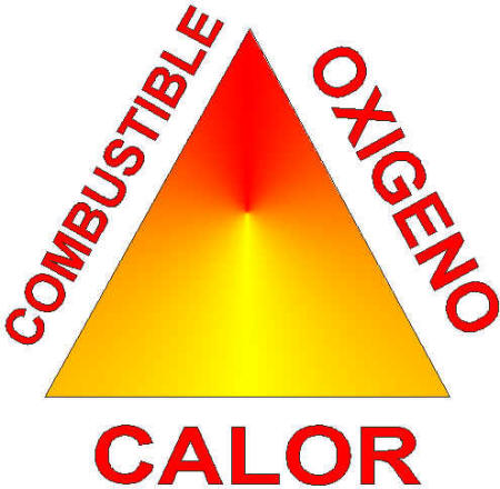

Para que se produzca fuego hace falta tres cosas , el llamado triangulo de fuego
Metete aqui y entenderas algo mas

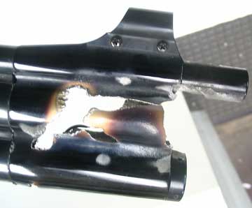

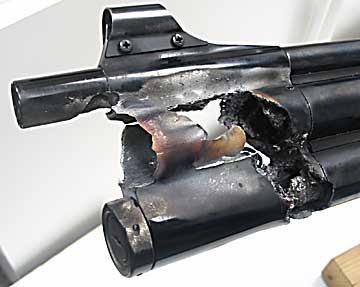

Por cierto, ¿metiendo aire comprimido normal puede explotar? me refiero a que e leido que hay que engrasar con grasa de silicona y no con nada que venga del petroleo. ¿se puede dar el caso de que al comprimir el aire con restos de aceites en el interior explote?
- Marmota2
- .30-06
- Mensajes: 602
- Registrado: 22 Abr 2013 22:42
- Ubicación: Girona/Barcelona.
Re: Conectar pcp a bombona de oxigeno grande
La virgen, a quien le a pasado eso???
suerte que peto la punta!!!
yo no se si con grasa derivada del petroleo puede pasar algo, pero nos informaremos bien, de lo que hay que usar y lo que no
