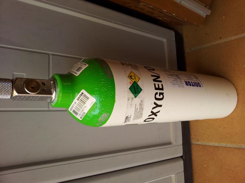

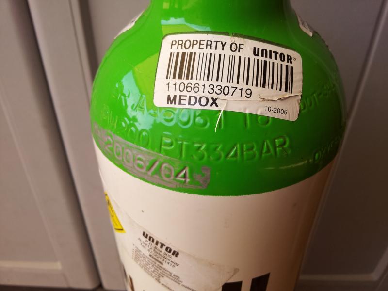

Buenas, a ver si alguien entiende del tema. Tengo esta botella de oxigeno medicinal/co2 y era para saber si la puedo llenar con aire para cargar la pcp. Pone 334bar. Saludos

Yo creo que si, lo mismo te la tienen que retimbrar, además de cambiar el grifo.

con oxigeno nunca!!! por ahi hay fotos de PCP's q fueron cargados con oxigeno y q literalmente explotaron!! en tal caso nitrogeno. pero con oxigeno nunca q explota!!! mas aun cn esas presiones y cn el roce del plomo x las estrias o como tengas algun rastro de aceite x el cañon.... adios carabina!!

Creo que no me he explicado. No es para llenarla de oxigeno, es para usarla llenandola de aire . La pregunta es si sirve este tipo de botellas pero repito ,llenandolas de aire.

Cambiando la grifería,sin problemas.

hatsanat44 escribió:Creo que no me he explicado. No es para llenarla de oxigeno, es para usarla llenandola de aire . La pregunta es si sirve este tipo de botellas pero repito ,llenandolas de aire.
Ups perdon perdon!!! entendi que querias cargar tu PCP cn el oxigeno de esa botella. Pero si como aclaras es para rellenar la botella y usarla como un scuba normal... yo creo q si te tendria q servir, pero como ya te dicen x aki, tendrias q cambiar las valvulas de la botella
