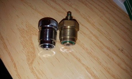

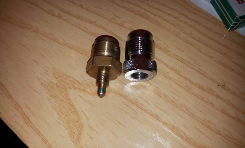

Buenos dias.
Alguien me podria ayudar con estos conectores de scuba?
He adquirido una carabina con su conector, hasta aqui todo bien. El problema es que el conector que trae es mas corto que el conector de la scuba y al intentar cargar se sale el aire.
Existe algun conector mas largo o algun adaptador?
lo ilustro con un par de fotos.

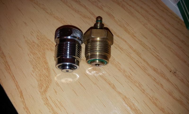

Buenos dias.
He adquirido una carabina con su 00
conectores

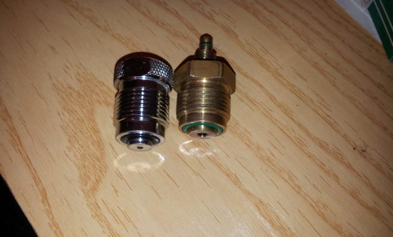

Buenos dias.
He adquirido una carabina con su 01
conectores

te has comprado una steir, buena maquina , el conector es din 200 y tu scuba sera din 300, te paso por mp el numero de un amigo que vende estos adaptadores , pero vigila el manometro al cargar
espero haberte ayudado

Que va jose!!!! Ojala!!!!de momento con la theoben voy sobrado para lo poco y mal que tiro.
Es para una rohm. Aun asi gracias por tu ayuda. Te dejo un privado, ya me diras.
