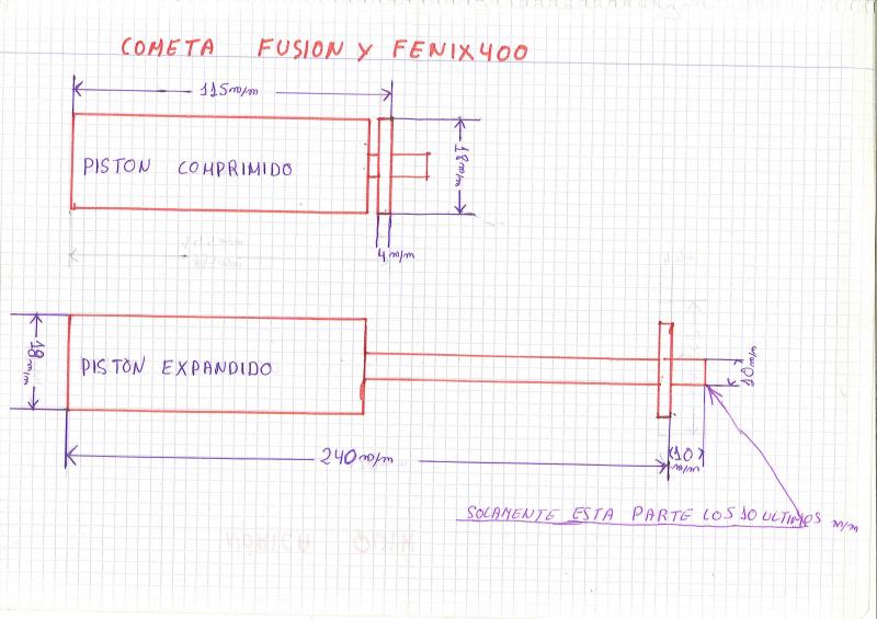

hola kijoseki me imagino que a ellos le saldra mejor que a mi tienen muchos mas medios por cierto el fallo en el de 600Nw estaba en el embolo que me hizo el tornaro ya esta rectificado y espero poder probarlo en semana santa ya te contare
no creo que el de norica valga para cometa te pongo unos croquis que hice con las medidas estas son para sustituir simplemente el muelle y las guias pero tienes que utilizar el embolo o piston no se como lo a echo norica
no se porque no me deja poner el de norica asi que pongo las medidas
expandido 270mmm
comprimido 145mm
arandela 25.5mm de diametro
un saludo
pd: el de cometa me dijo que no era viable fabricarle debido a la relacion entre el piston expandido y comprimido

josegun escribió:Pues a mi me interesaria saber que ventajas se le presupone el gas-ram este respecto al muelle,efectuando el propio cambio.Las de muelle podemos olvidarnos de ellas durante semanas y meses,la coges y el muelle tal cual,pero en cambio el gas-ram tiene sus desventajas en este sentido,por las juntas que llevan y estar reñidas con el "no uso".Esto lo digo en base a conversaciones de gente entendida en el tema,la precaucion que hay que tener con descuidarse de quedar tiempos prolongados las carabinas de gas-ram sin usar.
yo tengo montado un gas ram que me fabricaron a medida en una norica quick te puedo decir la diferencia que yo e notado no tiene tuang ni ningun tipo de las vibraciones del muelle la vida util del gas ram es de unos 400.000 ciclos aunque la persona que me lo fabrico me recomendo cambiarlo a los 300.000 si es cierto que cada 100.000 ciclos pierde un 3% de fuerza
puedes tener todo el tiempo que quieras la carabina montada sin disparar y el gas ram no se resiente como pasa con el muelle
si es cierto que en su interior llevan una seria de juntas pero tambien lleva un poco de aceite para evitar que las juntas se resequen la unica precaucion que tienes que tener cuando no vayas a utilizar la carabina durante un perido largo de tiempo es que el aceite este en contacto son las juntas esto se consigue colocando la carabins de tal forma (si te fijas en el dibujo que e publicado antes ) que la arandela del gas ram quede hacia el suelo esto hace que el aceite de su interior este en contacto con las juntas y estas no se deterioren
espero haberte aclarado alguna duda
un saludo

hola buenos dias parece que con el archivo en el que tengo el dibujo del gas ram de norica existe algun porblema y solo me dejo editarlo en esta formato para poderlo ver hay que pinchar y esperar que se descargue

yo en el mio tengo puesto el sello que traia la carabina osea el antiguo y tambien tengo puesto una arandela de vyton de una dureza entre 80 y 95 shores entre el embolo y el gas ram(me lo recomendo la persona que me lo fabrico) pero tembien puede ser de nylon poliamida o otro material similar esto absorbe parte del golpe al expandirse el gas ram
