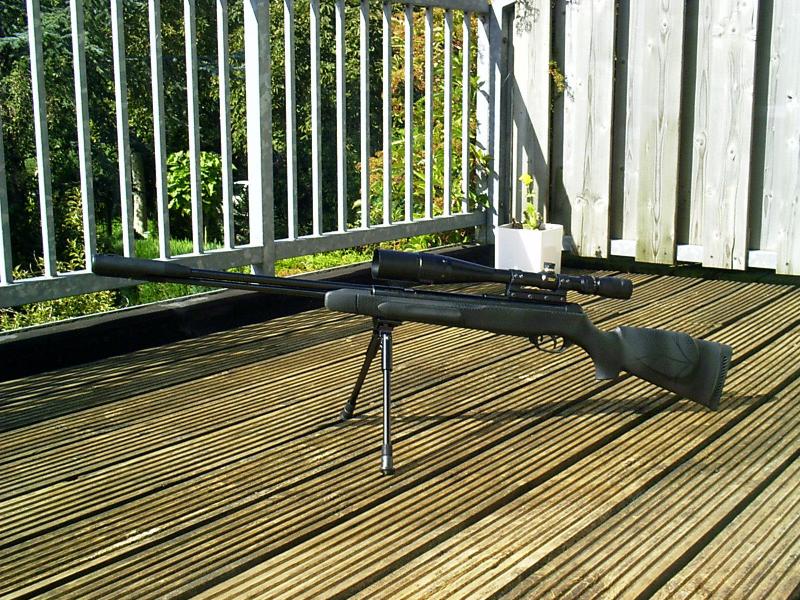

hola, mi pregunta es ¿se puede montar un bipode en el rail inferior de la bocacha de la gamo cfx?

En las armas de resorte se consiguen mejores resultados con sacos de tiro porque absorben parte de las vibraciones que produce el muelle al ser liberado.
Además no se aconseja poner bípodes en el cañón porque al disparar no dejan que este vibre libremente.
Yo tuve uno de esos que se sujetan al cañón y lo quité, no me convencía ni estética ni funcionalmente, y acabé comprándome un saco que me costó menos de la mitad que el bípode. Ahora también te digo que es un coñazo cargar con el saco

Planteatelo así, lo importante es hacer blanco si algo te dificulta hacerlo deséchalo.
Creo que el raíl que lleva en la bocacha es de 11mm venden conversores de raíl de 11mm a weaver que son los que llevan ahora casi todos los bípodes aunque te recomendaria ponerlo en la palanca de carga o en el guardamanos, pero insisto en que un saco de tiro o incluso una mochila con ropa dentro te va a dar mejor resultado
