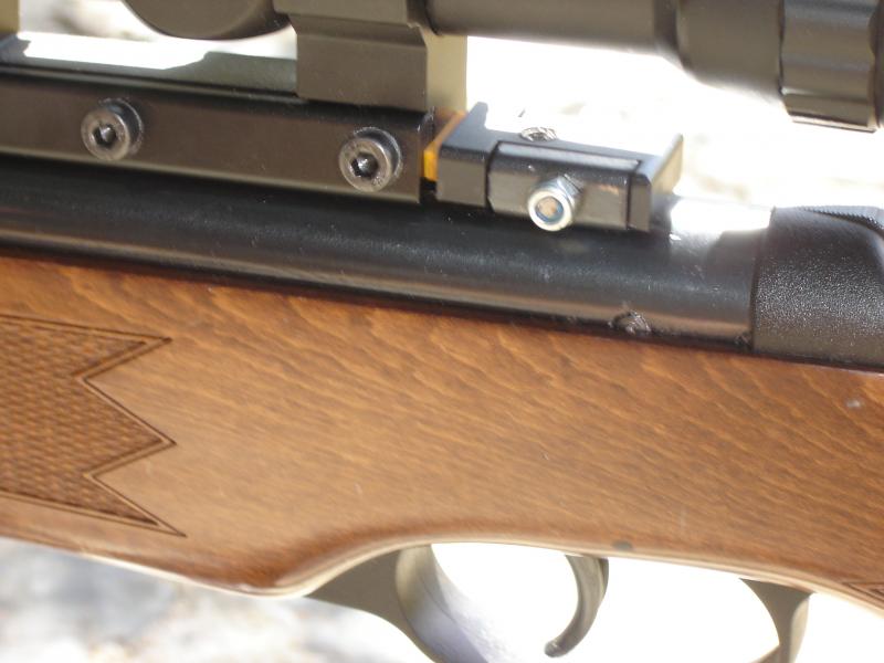

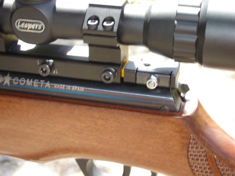

Darkwolf escribió:Entonces no hay que usar el perno anti retroceso?
hola buenas tardes yo en lugar de utilizar el perno utilizo esto otro asi amortigua algo
un saludo

Darkwolf escribió:Pero estando bien apretadas las monturas realmente sirve ese freno para algo?,estando bien apretadas no deberian de moverse hacia atrás, no?
Y si partiendo del supuesto de que estando bien apretadas las monturas no deberian moverse, pregunto (que no lo sé) No seria mas efectivo, aparte de lo que dice algun compañero (goma de cámara de bici entre montura y visor), poner un trozo de goma delgadita entre montura y cámara de potencia para que absorva más vibraciones?
hola de nuevo entre la anilla y el visor lleva un trozo de goma
estando bien apretadas los monturas no deberian moverse pero ese freno es por si acaso
ten encuenta que las carabinas de muelles todas tienen retroceso algunas mas que otras y si las monturas las apollas bien contra la parte naranja que se ve en la foto algo absorbe
un saludo
