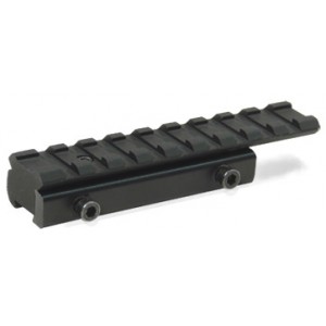

Estoy pensando comprar una base weaver para montar y desmontar en visor sin perder los ajustes, el tema es que seria para una carabina de resorte ,en concreto la Gamom Shadow Sport, y la duda que me suge es que si al tener el visor montado sobre esta base las vibraciones del disparo me dañarian en el visor o si al ir montado sobre la base tendria el mismo efecto que unas monturas monopieza?

Nunca lo he visto en ac , no me gusta mucho la idea pero seguro que otros mas expertos te asesoran yo como cazador siempre he usado monturas fijas , los visores se van menos de tiro.

Hola, yo tenia montada esta misma base en una Hatsan 125; fué la unica manera que no se salieran las monturas por el retroceso de la carabina. En una carabina normal, con unas buenas monturas monopieza basta y sobra. El tema de las vibraciones, solo las absorbe algun material tipo goma, puesto entre las monturas y el visor. Por otro lado existen visores como los Leapers de la serie TS echos para aguantar sin problemas las vibraciones de una carabina de muelle. Utro tema es el de quitar y poner el visor: considera que una vez que tengas aflojados los tornillos de las monturas, sea en base Weaver que normal para que la reticula vuelva exactamente en el mismo sitio, debes volver a apretar los tornillos con el mismo par o fuerza de apriete que tenian quando ajustaste la mira. Esto solo se consigue con una llave dinamometrica. Existen pequeñas, para tiradores de carabina match pero valen bastante:
¿ es realmente necesario quitar y poner el visor?.

Con unas monopieza leapers y un tope ,a mi no se me movian ni en las hatsan a 40j.
