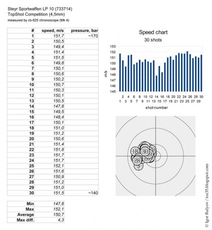

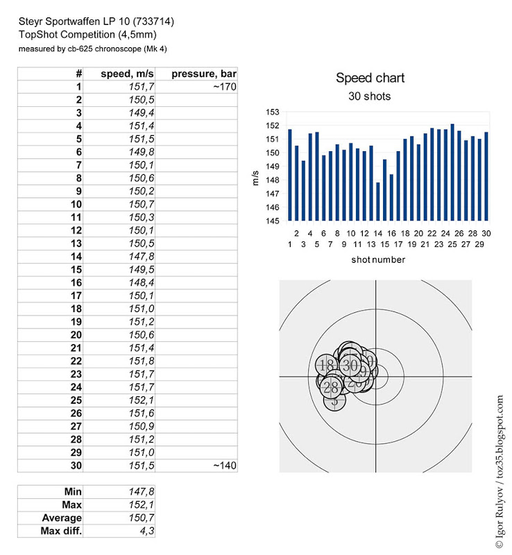

Que tal.
Normalmente la velocidad de salida de una pistola PCP de competición es de unos 150 metros por segundo, pudiendo ser algo mayor o menor. El que la velocidad de salida del balín sea unos metros más o menos alta es algo que no es para nada determinante. Lo que interesa es que, sea cual sea la velocidad de salida, esta sea lo más uniforme posible. La variación en una pistola de aire de calidad, como pueden ser por ejemplo las Steyr, va a ser de unos pocos metros por segundo.
Pongo un video de Steyr en el que se muestra de qué manera se regula la velocidad de salida del balín en una LP10 (está "in english"). No es algo para nada complicado de realizar, pero evidentemente hay que tener un poco de cuidado al hacerlo (es para manos, no para patas ni muñones
). Lo que ocurre es que para tener la certeza de a qué velocidad dejamos la salida del balín tendríamos que valernos de un aparato como el que se ve en las imágenes para poder medirla. Yo mi LP10 la he tenido en ocasiones a unos 140 metros por segundo, y aunque a mí me parecía que estaba bien y tiraba a gusto de esa manera Pablo en una ocasión me dijo que estaba demasiado baja y me la puso creo recordar que a unos 155 metros por segundo.
Salu2.
