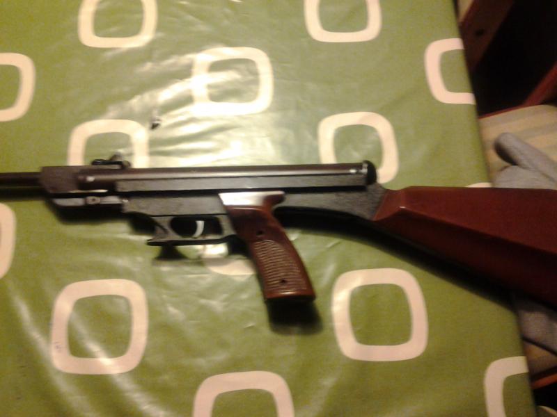

Por si alguien me puede ayudar, tengo una caravana gamo, creo que mo gamatic, pero no se de que generación, y quiero cambiar el muelle, pero me han comentado que cambie también los tacos, pero que los ponga de cuero,que como los originales, yo no entiendo mucho de bricolaje, podéis ayudar con las referencias? Sería, según he entendido, sería taco delantero, taco trcasero y muelle , adjunto foto de la carabina por si ayuda

Tengas idea o no de bricolaje,primeramente la tienes que desmontar,cuando la tengas desmontada te sera mas facil saber lo que tienes que cambiar,le echas unas fotos y la pones.Los tacos,seran los sellos no? pero que lleve uno delante y otro detras...Lo mejor que hacias es desmontarla,pero si tampoco sabes... es lo mejor para saber que piezas tienes que sustituir

Ahh por cierto,a esa carabina no le faltan pizas? Lo digo porque si es Gamatic,y parece que si,le faltaria el tubito largo para cargar la municion,y me parace que el acople de atras para encajar dicho tubo,no sera eso a que se refire con los tacos? porque parece que el soporte de alante tampoco lo tiene.Segun veo yo (dejando aparte la calidad de la foto) le hace falta los soportes del tubo cargador,delantero y trasero,y el tubo,eso sin abrirla,solo para disparar,amen de como este por dentro.

A ver, perdón por mi ignorancia. Realmente donde dije taco, debí decir sello. Y lo del tubito, nunca lo tubo,del la compró mi padre hace muchos años y nueva y no lo llevaba. Mi duda, ¿hay sellos de cuero?

Si no lleva el tubito es una Gamo 68. Este modelo se hizo con y sin sistema Gamatic. Te pongo por privado unos links. Saludos.

No se si sere un poco cabezon,pero a mi me da que esta carabina es la Gamatic,veo como muy adelantado lo que parece ser el empujador de la pastilla que alimenta la propia carabina.Rcordemos que tambien se podia utilizar tiro a tiro.Por lo que veo tampoco tiene alza no?

Si tiene alza, siempre he tirado tiro a tiro. Entonces mejor sello sintético que cuero? Si es así, me simplifica mucho la compra. No la uso hace años, pero me gusta tener las cosas en el mejor estado posible.

Es una gamo 68, la gamatic lleva una pieza en la parte posterior de la cámara, y el alza es de otra forma.
Ah, y el sello no se lo pongas de cuero, mejor el de plástico.
He visto el catalogo y son estas piezas
pieza 7160 (muelle)
pieza 1150 (piston cuero) ahora lo tiene descatalogado y no tiene en existencias pero lo puedes sustituir por el de la gamatic que es el mismo pieza 1254.0, hazle el pedido de esta forma:
46.16.1000 JUNTA COMPRESION..........2.28 €
46.16.0344 MUELLE 07160..............6.08 €
saludos
