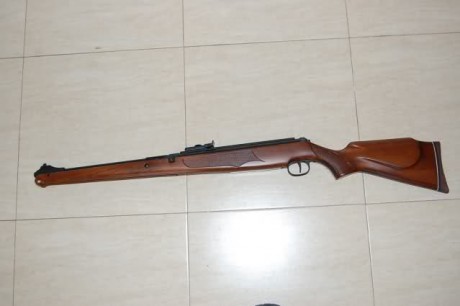

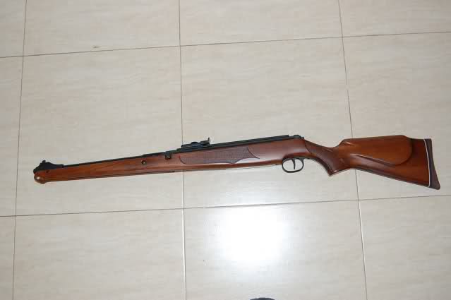

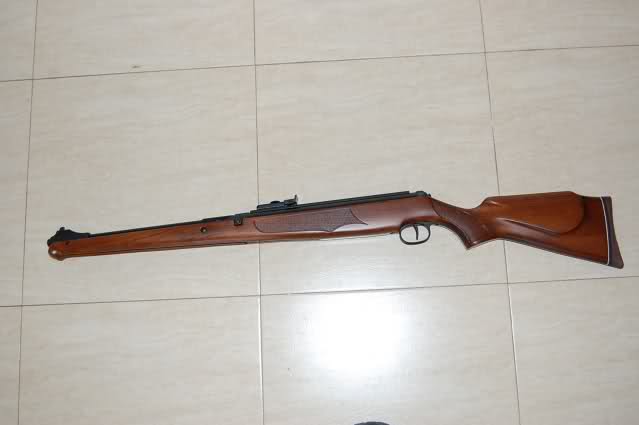

He comprado una Carabina Diana Stutzen.
El problema que tengo es que he de ponerle un visor, y el que tenia preparado de una carabina del 22 que ya no uso es demasiado largo.
Al ser de cañón fijo, tiene una ventana de carga por arriba, de modo que el visor ha de ser "cortito" para poder cargar por delante de la campana. Tampoco pued etener demasiada campana, o me obligara a quitar los elementos de punteria... que no quisiera sacrificar...
Tengo un presupuesto de hasta unos 150€, y no necesito que sea de muchos aumentos.
Soy cazador, y estoy mas acostumbrado a los visores de rifle. ¿He de buscar un visor distinto? ¿Cualquier visor de gama media/economica de rifle me vale aqui?
