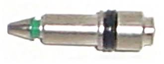

Chicos si puedo retomar el mismo tema. Me pasa lo mismo pero en mi caso es la goma que trae la válvula 2 toricas pequeñas que llevan una delante y la otra atrás una de ellas está ida. Donde puedo conseguir la válvula o esa torcía tan pequeña? Gracias de antemano

Esta es la corredera de la válvula. La negra la podrás encontrar en hidráulica o automoción. La verde es una especie de retén de labio y vi poco probable encontrar una comercial, aparte que no veía forma de quitarla sin romperla. La verde es la que hace la auténtica estanqueidad en la cámara de presión, la negra es para no perder aire una vez que abre la verde.
Yo cambié la negra, lubriqué con aceite de armas y quedó bien. La verdad es que ya no me acuerdo si eran solo fugas o que no cerraba.
Si la verde está dañada tienes que cambiar toda la pieza. Recuerdo haber mirado en la página de Sermasports, que tienen bastante repuesto de Gamo, pero no la tenían y recuerdo haberla visto en Mundilar (Portugal) a un precio que no recuerdo pero asequible.
Igual te has hecho a la idea que en el hueco verde falta algo. Es tal cual está en la foto.

La tienes en Sermasports: Pieza 17152 Grupo válvula AF-10, 14,06 € + 3 € que te cobrarán de portes.

Si así mismo es. Entonces esta válvula entera es de momento es imposible encontrarla. Si tienen algún enlace para pedirla lo agradecería .

Aquí se ve mejor. También puedes mirar en Adeportes.
Tiene que venir con el sello verde y la tórica negra en cualquier tienda.
