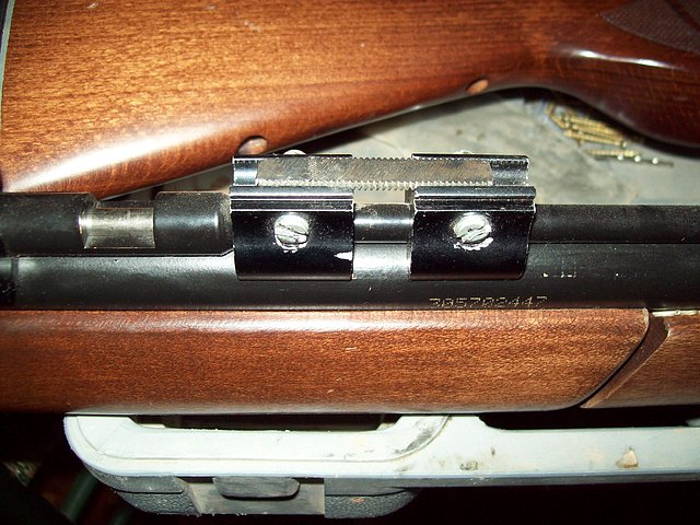

Es que, a menos que te hagas un acople para las monturas como esto:
(Acople para visor en 392/397 de Sermasports con varilla roscada dentro. Sin la varilla al apretar visor desapretas anclaje del acople. Aún con la varilla, nunca va a quedar tan fijo como debería. Es difícil no sacudir la carabina con el guardamanos un poco cuando vencemos la resistencia del bombeo. Lleva una gomita de tope, que a los pocos cientos de bombeos se chafa y adiós.)
O parecido, no vas a poder ponerle visor, y sin visor, tanto te da tirar con esta como con otra. Por otro lado, no es TAN precisa. Y algunas de muelle, de serie, de menos de 200€ le pueden dar para el pelo. Con un manojo de Julios más.
