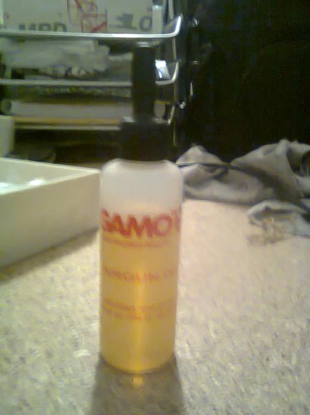

Hola quisiera hacer una pregunta, hace un tiempo compre un pack que llevaba con si un par de cosas que me interesavan, entre estas estava este aceite, mi pregunta es si este aceite sirve para limpiar y lubricar el interior del cañon?
PD: Perdonad la resolucion de la foto pero la que hice con la camara me salia k el tamaño era demasiado grande y la tuve que hacer con el mobil
Este aceite para que sirve?

hola,no debes lubricar el cñon por dentro,ese aceite es para lubricar las partes metalicas por fuera y asi protegerlas del oxido
Re: Este aceite para que sirve?
ni con ese ni con nigun otro aceite, no debes introducir aceite dentro del cañon, sino te hará el efecto "diesseling"
Cojes tus babetas de limpieza, y frota frota hasta que salga el trapo limpio.

Ok, entonces para limpiar el cañon por dentro le paso la baqueta o los tacos de fieltro hasta que salgan limpios no? Otra cosa, para que no se me oxide por dentro el cañon como me lo hago, porque de aqui unos dias la limpiare con los tacos de fieltro y la guardare porque ahora en invierno y las clases ya no tirare

gas_fondo escribió:Ok, entonces para limpiar el cañon por dentro le paso la baqueta o los tacos de fieltro hasta que salgan limpios no? Otra cosa, para que no se me oxide por dentro el cañon como me lo hago, porque de aqui unos dias la limpiare con los tacos de fieltro y la guardare porque ahora en invierno y las clases ya no tirare
Yo empujo una bolita con alcohol por el cañón hasta que sale limpia y después otra humedecida con aceite.....sólo lijeramente humedecida....y al armario.
Y aunque no haga tiradas durante una temorada yo pego un par de tiros, más o menos cada dos meses, para que arrastre algún posible inicio de óxido que se haya podido formar. Quizás sea manía mía.

si la vas a guardar durante un tiempo ponle aceite al cañón, luego cuando la saques se lo limpias.

Ok pero el aceite para el interior uso este k he puesto en la foto no?

gas_fondo escribió:Ok pero el aceite para el interior uso este k he puesto en la foto no?
Prueva si quieres.
Yo no conozco ese aceite de Gamo.

Ese aceite de Gamo se supone que es especial para carabinas, y siendo asi, no debe de dañar las gomas y plasticos como el resto de aceites.
Con el aceite puedes lubricar tu carabina pero solo las partes moviles como la bascula del cañon, pivote de anclaje y gatillo, pero solo muy poco. Aunque sea un aceite especial para carabina, no es bueno que entre dentro de la camara de aire por el tema del dieseling. Cuando la desmontes para sustituir el muelle, puedes lubricar el muelle con grasa de molibdeno, pero no mucho, y el sello nada.
El interior del cañon nunca se debe lubricar, porque causa dieseling, pero si la vas a guardar mucho tiempo, si le puedes poner aceite para que no se oxide, pero solo aceites que NO lleven teflon (PTFE), y cuando la vayas a usar se lo limpias bien, y a disparar.
La limpieza de interior del cañon lo puedes hacer con baqueta y aceite nada mas, (siempre eliminarlo bien antes de disparar), pero si tuviera mucha suciedad de resto de plomo, hay un producto para el plomo que usan las armas de fuego, un disolvente de plomo y polvora, pero es muy corrosivo con los plasticos y gomas, por lo que si se aplica hay que tener mucho cuidado con que el liquido no toque estos materiales, que solo toque el metal. Despues se seca bien y se aconseja aplicar aceite para neutralizar los restos del disolvente para que no siga actuando.
Cuando te se acabe ese aceite, puedes usar los aceites y grasas de silicona, pero solo de silicona, no otros aceites. Pues los aceites y grasas de silicona son estupendos para las armas de aire comprimido tanto en muelle como en pcp, porque estos productos no dañan los plasticos y gomas, de los que estan compuestos las partes de estas armas, pero NUNCA engrasar el mecanismo de disparo, pues estos con ningun aceite se lubrican, Y tampoco lubricar el exterior de la carabina con los aceites de silicona, pues dicen que no protegen nada el pavonado e incluso que pueden oxidar. Para el exterior, usar un aceite normal como el de maquinas de coser.
Nunca usar para ningun sitio aceites de alimentacion.
El alcohol no lo aconsejo porque estos contiene un porcentaje de agua, y el agua oxida. Pero si hubiera que utilizar uno, que sea el alcohol isopropilico, pues en estos el agua es casi nula. El alcohol isopropilico se emplea mucho para la limpieza de electronica por eso mismo, porque no tiene casi nada de agua.
Y un consejo, cuando tengas la carabina o cualquier otra arma limpia y la vayas a guardar por tiempo, guardala fuera de su funda, asi la protegeras mas del oxido, pues dentro de esta, se crea condensacion por las variaciones de temperatura, y la humedad a no poder escapar de la funda, crea un pequeño microclima que va oxidando el metal.
