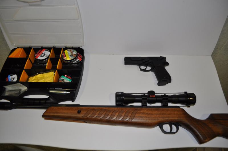

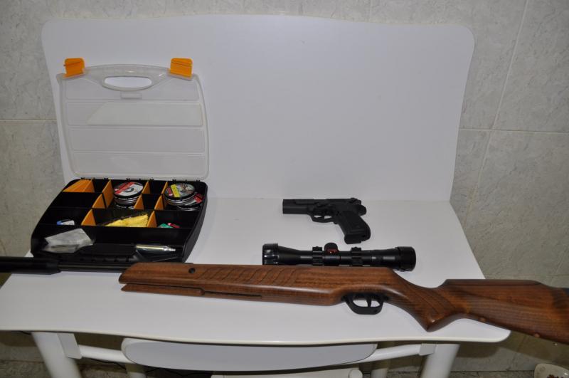

Mensajepor Aquitirando » 08 Sep 2012 20:24
Gracias Kansas por la informacion,en vista a lo que me habeis recomendado,he ido esta tarde a cambiar el visor,ya poseo el 4X32 y he pegado unos tirillos,pero tengo que regularle bien.Respecto a la mira que comentas lo mirare,pues me interesa tenerla,aunque sea de repuesto,pido unos balines por ejemplo y me hago con ella(para no pedir solo la mira).Aqui mis dos juguetes. :sniper
