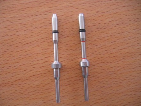

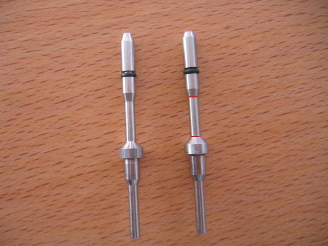

Hola compañeros,
hace poco compré en este foro una aguja para mi at-44 entendiendo que era una aguja fina que se vendía,pero al recibirla veo que es la normal como la que trae mi carabina de fábrica...
quisiera preguntar a los entendidos en esta materia en que zona de la aguja debo de rebajarla para que una vez montada en mi carabina esta me dé más potencia?
pongo una foto de dos agujas de at-44,la de derecha es la que compré a un compañero de aqui hace poquito a esa le quiero rebajar...pero en que zona debo de hacerlo? y cuanto mas o menos...entre las dos rayitas rojas que hice? ahí tiene un diámetro de 2.60mm,en cuanto tengo que dejarlo? y si tengo que rebajar en otra zona tambien.
Gracias por vuestras contestaciones.

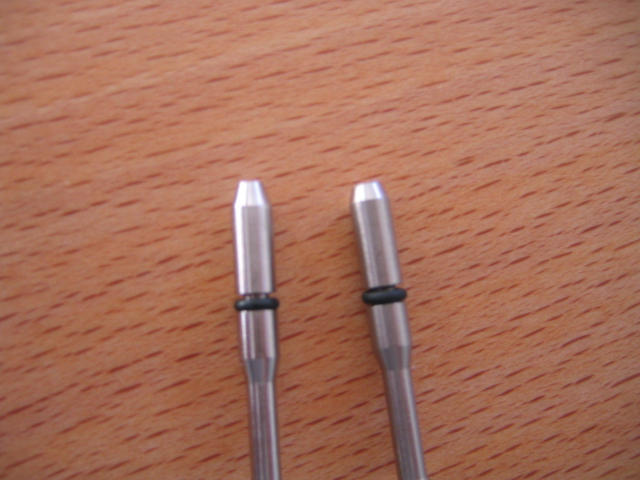

Hola DU-10.
Yo diría que esta aguja que nos has enseñado es la fina, por tanto no debes rebajarla ni hacerle cosas de estas so pena de debilitarla y romperse.
Si crees que tu AT no anda como podría, o que te saque más rabia, tan solo debes ir apretándole el muelle hasta que esté a tu gusto.

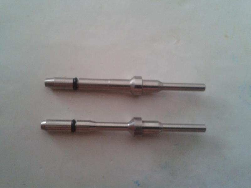

OPINO LO MISMO QUE MIGUEL, creo que es fina ," no la fina ", te digo esto porque he tenido varias at.44 en .22 y .25 , y yo solo he visto un tipo de aguja , no digo que no las haya , pero las 6 o 7 que he tenido de este modelo venian con la misma aguja, vamos que no me ha ocurrido como con las bt.65 que tambien han pasado por mis manos tres por lo menos y estas si venian con dos agujas.
RECTIFICANDO : si es cierto que algunas venian con dos agujas , voy a buscar en el archivo que a lo mejor tengo alguna foto y asi quizas salgamos de dudas.

amigo DU-10 , me parece que te saco de dudas efectivamente la que tu tienes es la fina sin duda alguna, creo recordar que daba 2,6 mm ,si te aconsejo que no le quites mas, ya que corres el riesgo de joderla

lo cierto mico es que antes de ponerle el regulador de lobo podía regular la potencia apretándole el muelle del martillo sin problemas,lo tengo echo de 190 a 270 ms por ejemplo se daba variado sin problemas.
Ahora trás ponerle el regulador tarado a 120 bars no doy variado la velocidad de salida por mucho que apriete o afloje el muelle del martillo...joer que raro! los disparos se mueven entre 243 y 247 ms ni pá arriva ni pá abajo,si quiero subirla a 260 ms le doy mas tension al muelle del martillo y la palanca de carga se hace mas dura pero los ms no varian y si suavizo la tension del muelle pues tampoco baja la potencia,enfin un misterio.La aguja es la que traía de fabrica,esta carabina la compré yo en arminse nueva y es una airmax igualita a la at-44 pero esta venía a 24j en su momento,digo que es una at-44 porque igual si digo que es una airmax la gente no la conoce.Igual le quito algo de material entre las dos rallitas rojas para probar,de 2.60mm de diametro que tiene dejarla en 2.20mm por ejemplo...que os parece se puede notar algo mas de potencia?

lleva cuidado con eso si como dices el muelle lo tienes tensado al maximo puedes fastidiar la aguja al dejarla mas debil

JOSEABLANCO escribió:amigo DU-10 , me parece que te saco de dudas efectivamente la que tu tienes es la fina sin duda alguna, creo recordar que daba 2,6 mm ,si te aconsejo que no le quites mas, ya que corres el riesgo de joderla
joer! pues si que me sacas de dudas compañero jejeje convencido quedo muchas gracias...entonces mi carabina ya viene de fábrica con la fina,montaré todo y listo ya no toco.
