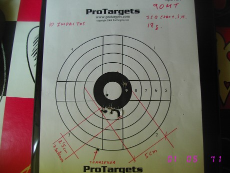

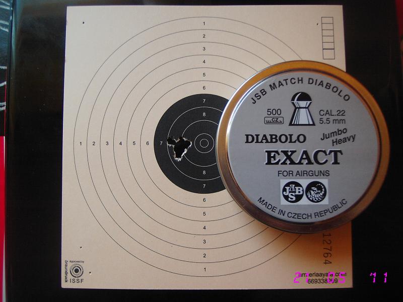

Aqui os dejo la agrupaciòn que hice con mi QB 78 5.5 PCPada y devidamente vitaminada.
El apoyo fue con una simple toalla y el visor es un BSA 3-9x40, realmente no hace falta tirar con tropecientos aumentos.
El balin JSB heavy 5,5.
La foto es de la agupación a 70mt y tirando con dos dot de caida.

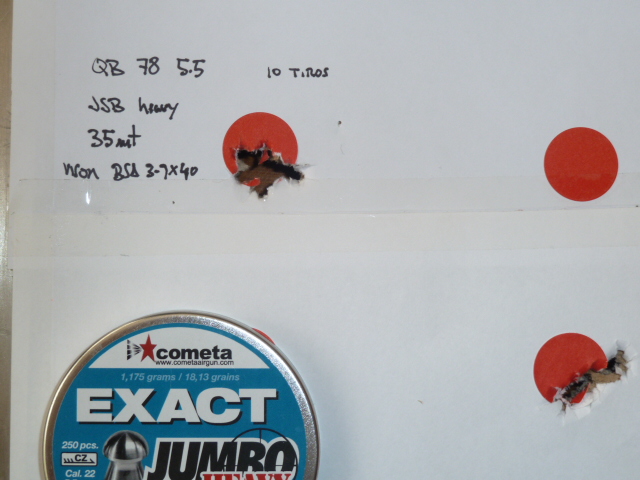

La otra foto es a 35mt, donde tengo el 0.
Las QB a nada que las tocas un poco se quedan unas cacharas muy apañadas y su cañon no tiene mucho que envidiar a otros pcp que cuestan 5 veces más.

Buenos blancos!
Creo que para tirar a70m si que se necesitan mas aumentos,18 diría yo minimo,pues con ese visor tienes que tapar el 9 y el 10 de cualquier diana.
Ya que te pones,unas fotillos de la cacharra no estarían mal.
La agrupación de 70m muy buena,que conserves la vista asi.(y el pulso).

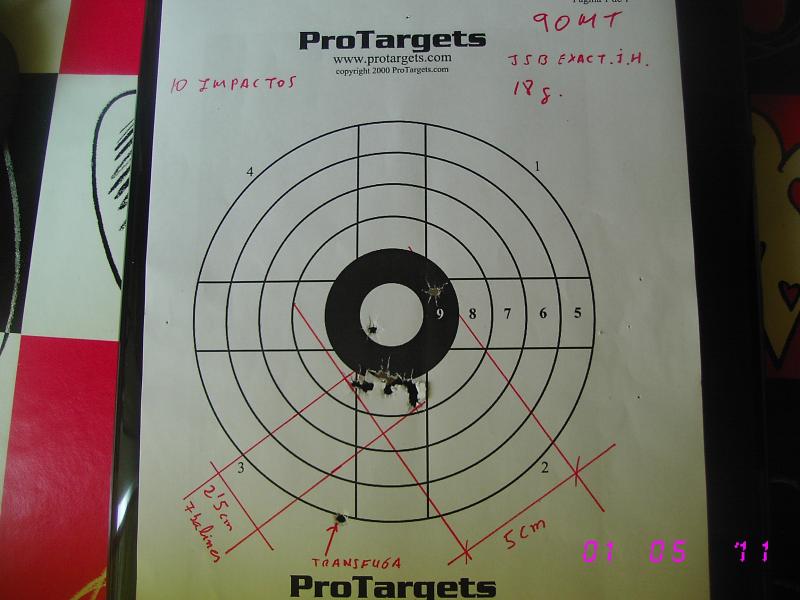

Son buenas agrupaciones compañero. respecto a lo de que el cañón no tiene nada que envidiarle a ninguno...lamento no poder estar de acuerdo contigo, ya que he visto agrupaciones mejores. Como éstas realizadas por una carabina con cañón LW grado match :

y a 90 mts :apla: :apla: :apla:

Ambas son impresionantes,pero teniendo en cuenta que una es de un caño chino y no seleccionado y la otra de un Lothar walter match, y para ser justo diria que el tirador del qb merece una felicitacion.un saludo cordial.

con 9 aumentos a 70 metrazos se tapa totalmente el centro de la diana, ademas que se ve tan pequeña que es imposibke saber si apuntas bien....
mediste con cinta metrica? o los 70 metros son a ojo?

Hola,
Angel,lo que he dicho es que no tiene MUCHO que envidiarle, no, que no tenga nada que envidiarle, que es distinto.Por supuesto que hay grandes (por calidad) carabinas con grades cañones que son superiores, pero por desgracia para muchos tienen un precio muy ,muy grande.
QB 78 140€, visor Bsa 3-9x40 60€(el de Lucas), botella 360cc para pcparla 75€ y el tuning por mi cuenta, total menos de 300 euritos.Las cacharas más el visor, con las que tiras tu superan los 2000€ y por supuesto son mucho mejores,pero hay que tener un buen bolsillo y una mujer compresiva,para poder disfrutar de alguna de las que has tenido.
A lo que voy, es que con pcp barato y un poco de bricolaje,se pueden hacer cositas decentes.
Victor, la distancia esta tomada con un telemetro bushnell,poco error puede tener.
Las pegatinas rojas tienen un diametro de 18mm y se ven perfectamente a 75mt y a más metros ,con el visor de 9x.

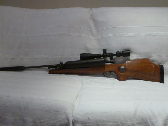

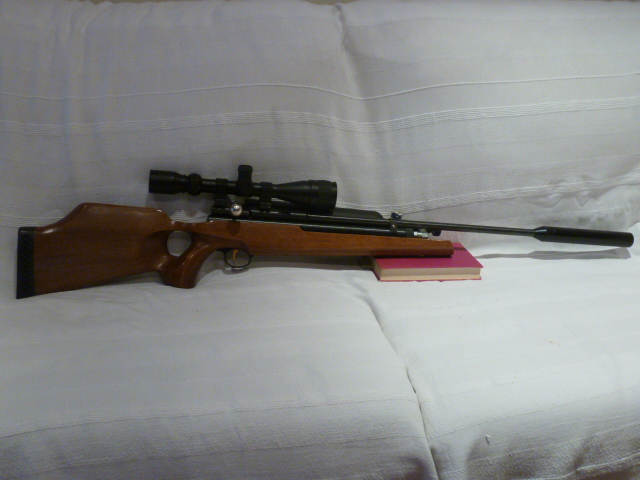

Pongo la QB 78 PCPada, culata de una Bam 51 que me sobrava,botella 360cc enganchada en el lateral de la carabina, no muy ortodocso, pero la botella no molesta para nada.

Excelentes dianas compañero, ojalá a mí me salieran parecidas.
Los cañones qb son una maravilla por el precio eso lo sabe todo el mundo. No estarán al nivel de los que montan las armas de Ángel como es natural, pero entre 1600€ y 140€ hay muchas por el medio que una qb bien tratada se pasa por el forro.
Hombre, las dianas claro que se ven, el tema es dejar la cruceta en el mismo punto dentro de la diana. Has hecho dos grupos a 70 mts que hablan de una precisión arma-tirador-visor SOBRESALIENTES.
Enhorabuena.

Las dos fotos de las agrupaciones no son a 70mt , solo la primera de las fotos es a 70mt , la segunda foto es de dos agrupaciones a 35mt.
Los tiros se hicieron al aire libre, no en galeria.

La cacharra me gusta mucho,y lo que te ha costado mas.
Montar asi el deposito es para centrar mas el peso?que no sea "cabezona"?
Ya me gustaria a mi tener esa habilidad con el bricolaje.

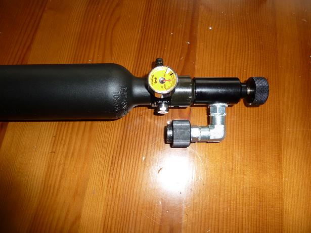

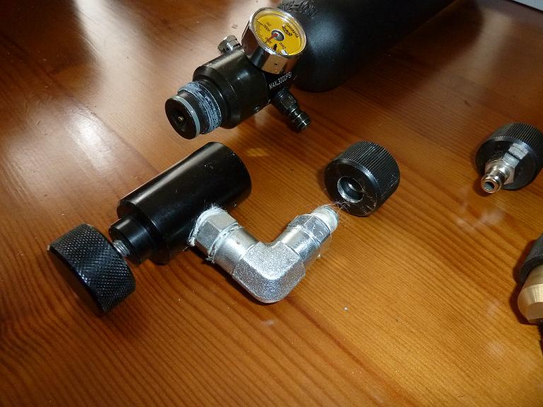

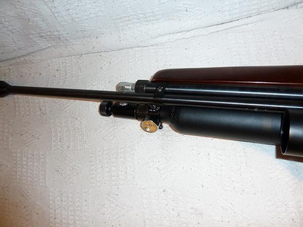

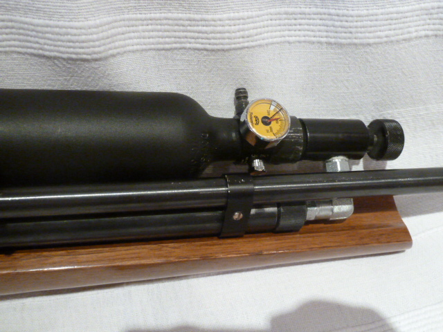

Por petición de un forero dejo detalle de la conexión de la botella.
