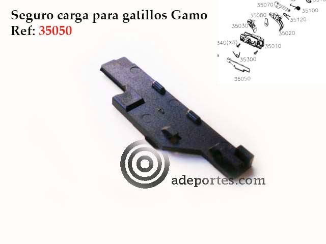

es esta la pieza que te ha roto. saludos.
Hoy he recogido la Shadow IGT 6,35 que la armeria envio a Gamo pues salia humo por la camara de potencia, 150
varadero61
Mensajes: 198
Registrado: 02 May 2012 11:51
Re: Agradecimiento a GAMO
Mensajepor varadero61 » 27 May 2012 00:51
No, la pieza es la que esta en la biela de carga que tira de la varilla que desplaza la pieza que tu me indicas que creo es un bloqueo de disparo con el cañon quebrado, como no la vi en los despieces pienso que va con la biela, lo solucione con un taladro y un sujeta cables recotado para que se pueda desplazar en armazon del guardamonte.
Ahora es mas facil de desmontar.
