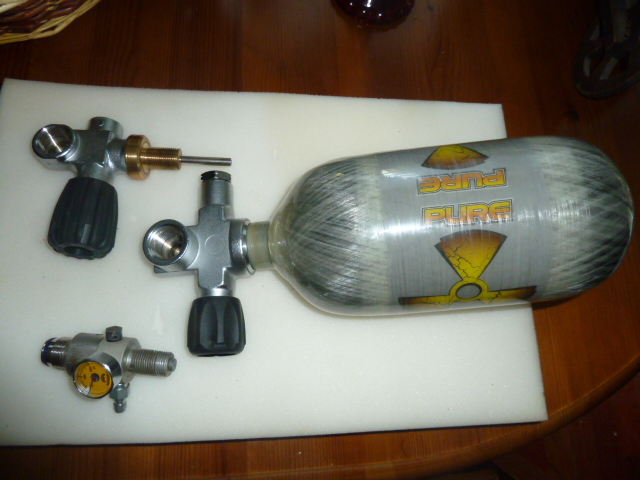

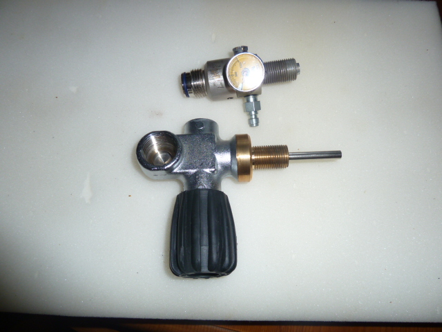

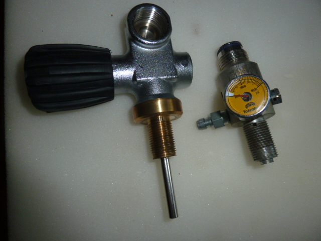

Tenia una botella sin darle uso,a si que me propuse darle utilidad. Compre una terraja UNF 5/8-18H y se la pase a un par de grifos, uno de 200 y otro de 300 Bar.
Ahora tengo una mini scuba de 1,1l que se puede llenar a 300 bar y que no pesa nada.
Ya la tengo llena, pero todavia no he probado cuantas cargas me da.

Tened muchísimo cuidado al roscar metales no férricos con hileras o terrajas cuando tengan que trabajar a esas presiones, si no partimos de una medida como la exterior de la terraja pero en CILÍNDRICO; re-roscar es algo tremendamente peligroso, si no se "cilindra" el exterior de la pieza a roscar o, caso de una rosca interior, se taladra a la medida preceptiva.
Imagino que oscarpd lo habrá hecho pero... lo dejo para que si alguien más quiere hacer algo parecido... que lleve el grifo o adaptador a un tornero y le explique qué quiere hacer.

Obviamente, he tenido que rebajar la sección del grifo en un torno, la rosca original es M25x2 que es más gorda.
Desde luego esto sin los medios apropiados para trabajar, no se debe hacer.
