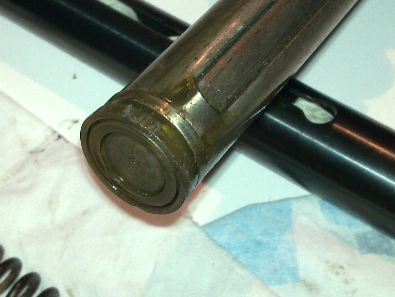

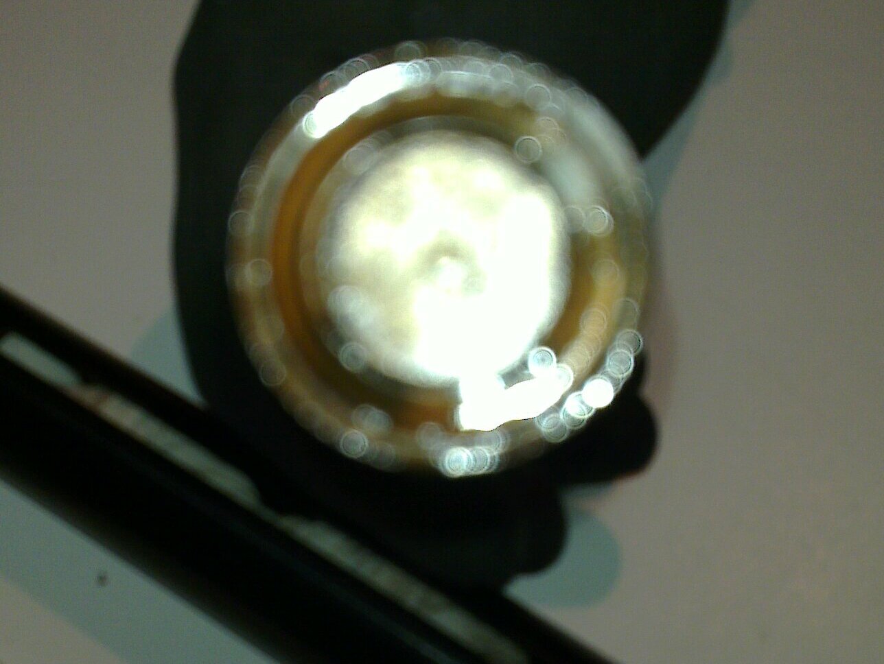

Hola, la presencia de humo indica combustion forzada por alta temperatura. En las carabinas, siempre y digo siempre es debido a un exceso de lubricante en el interior de la camara de potencia. Del todo un lugar inadecuado, para el lubricante, pues debido al rozamiento metalico y rozamiento entre el sello y las paredes de a camara de potencia, provoca la combustion de el lubricante. El hecho de que en un cal. 6.35 veas el balin volar significa que tienes una potencia NORMAL en carabinas de muelle o IGT. Mi consejo si no esta en garantia es desmontar la carabina y limpiar todo el interior de la camara de potencia, piston y casi al 100 X 100 cambio de sello ya que al producirse esa combustion y alta temperatura me temo, que se ha quemado. Como siempre es mi humilde opinion, siempre basada en experiencias personales. Un saludo
SALUDOS. Soy nuevo en el foro y casi en AC, tengo dos IGT, CFR 5,5 agrupa muy bien para un indio malo, 90
GRASA EN CAMARA DE POTENCIA Y SELLO QUEMADO
SALUDOS. Soy nuevo en el foro y casi en AC, tengo dos IGT, CFR 5,5 agrupa muy bien para un indio malo, 91
EJEMPLO, DE LO QUE DIGO

Pues efectivamente, he desmontado la mía y era eso exactamente. El sello estaba quemado hasta el punto de tener dos canales por los que podrían pasar sendas hormigas. He cambiado sello y cuando acabe de limpiarla (esta vez más a conciencia :oops:) la monto y a echar plomo.
Si no la has destripado nunca (o no se nota :mrgreen: ), estoy con el compañero: usa la garantía.
