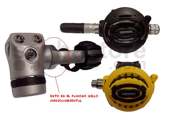

Kikote
Mensajes: 1767
Registrado: 03 Mar 2008 04:01
Re: BOMBONA DE OXÍGENO HOSPITALARIA
Mensajepor Kikote » 18 Nov 2011 00:25
Cuando quitas el octopus de la botella, pones un tapón de goma en el lugar donde estaba la grifería de la botella, lo que tapa el tapón de goma se llama sello medioambiental, la rejilla metálica. Voy a buscar fotos. Me refería a que tanto la din como la internacional tienen junta tórica.
Y a ver si el verano que viene quedamos para bucear, el que suscribe es instructor padi, instructor nitrox, instructor EFR (primeros auxilios), e instructor fotografía digital subacuática, y antes de eso UEBC (Unidad especialistas buceadores de combate), ah, casi se me olvida, buceador profesional de media profundidad en España, y buceador clase S internacional. Que putada vivir en Madrid teniendo todo esto jajajaja :mrgreen: :mrgreen: :mrgreen:
Kikote
Mensajes: 1767
Mensajepor Kikote » 18 Nov 2011 00:54
Aqui te pongo una foto
¿Alguien podría indicarme, si las botellas de oxígeno que hay en los hospitales, sirven para recargar 130
sello
ElIndio
Mensajes: 1697
Registrado: 29 Oct 2010 19:05
Mensajepor ElIndio » 18 Nov 2011 09:22
Valla!!Curiosa forma de llamar al filtro de la primera etapa. :roll: :roll:
CuatroTiempos
Mensajes: 423
Registrado: 11 Oct 2010 21:54
Ubicación: Alicante
Mensajepor CuatroTiempos » 21 Nov 2011 22:12
Como dice Elindio, esa pieza no es de la botella sino del regulador y la discusión creo que era sobre la botella.
