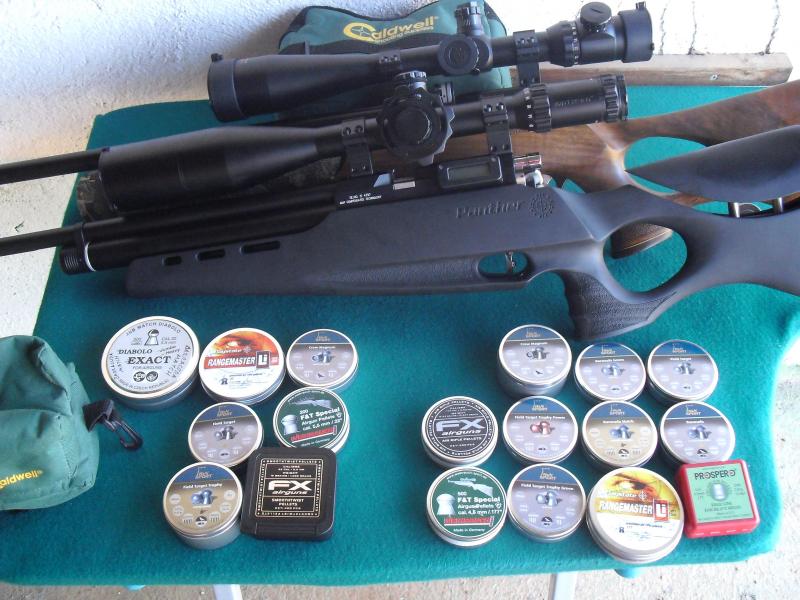

Es de agradecer la colaboración de Armería Ayala ( https://www.spam.com/ ). Que ha puesto a mi disposición para la realización de estas pruebas balines de distintos modelos y marcas, así como una carabina del cal. 4,5 ya que yo no disponía de ninguna.

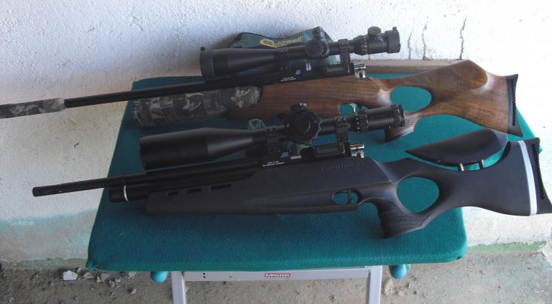

Las armas utilizadas han sido : en cal. 5,5 una Daystate Air Wolf MVT y en 4,5 una Daystate MK4 Panther.
Las pruebas se realizaron a una potencia de 24 julios para todos los balines del 5,5 pero para algunos del 4,5 se empleó tambien una potencia de 18 julios para comparar las agrupaciones con ambas potencias ya que algunos balines de este calibre están fabricados con Cinc en lugar de plomo y su peso era demasiado ligero para 24 julios.

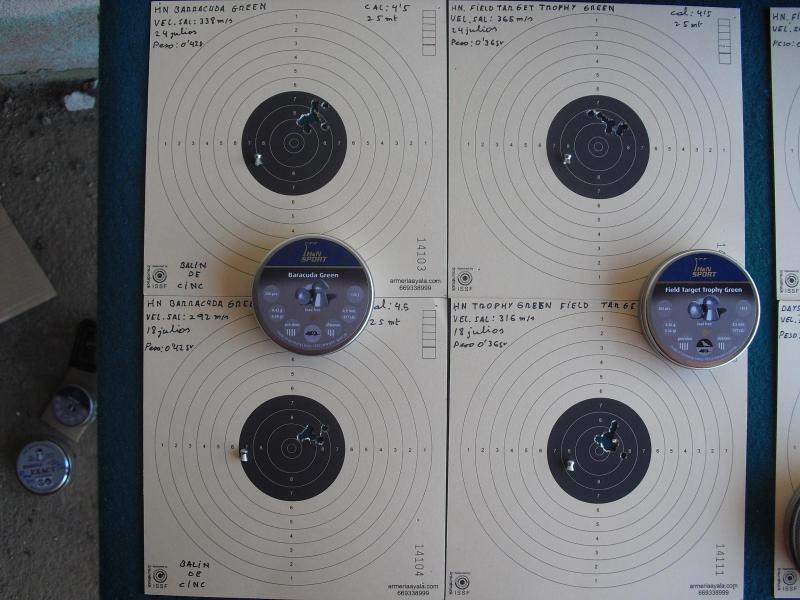

En las dianas se indica el balín utilizado, el calibre del mismo, la potencia usada, el peso y la velocidad de salida del disparo.
Como no puedo ( o no sé ) subir mas de 3 fotos en un mismo texto, voy a ir subiendolas "respondiendome" yo mismo en sucesivas ocasiones. Perdonad el desastre.

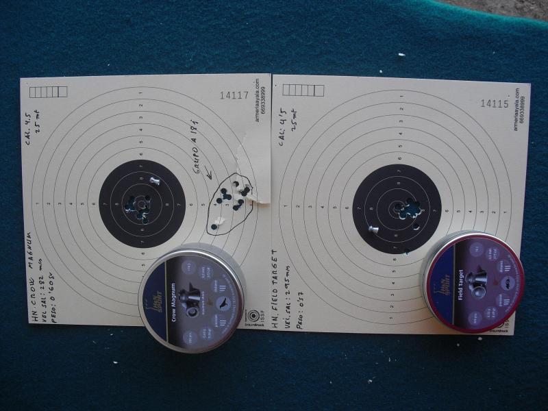

Vamos primero con el 4,5 a 25 mt.

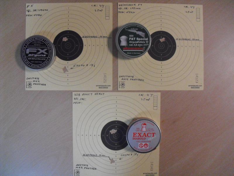

Las agrupaciones mas cerradas a esta distancia observé un empate para tres balines, a saber :
FX, Weihrauch F&T y el JSB Heavy ( de este último balín solo quedan algunas unidades en esta armería y no es facil de conseguir " el original " pero he querido incluirlo en las pruebas ya que su uso es muy popular ".

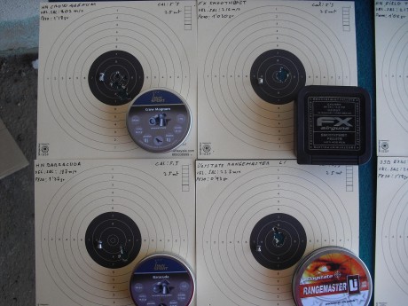

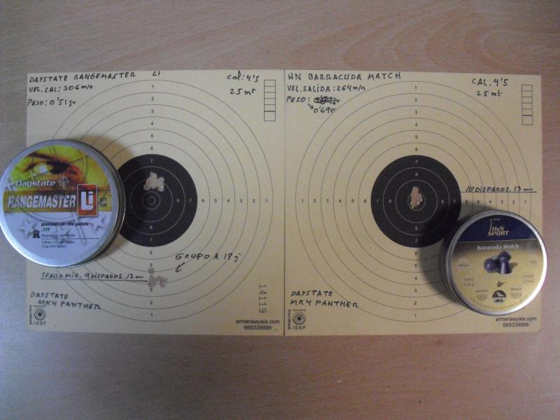

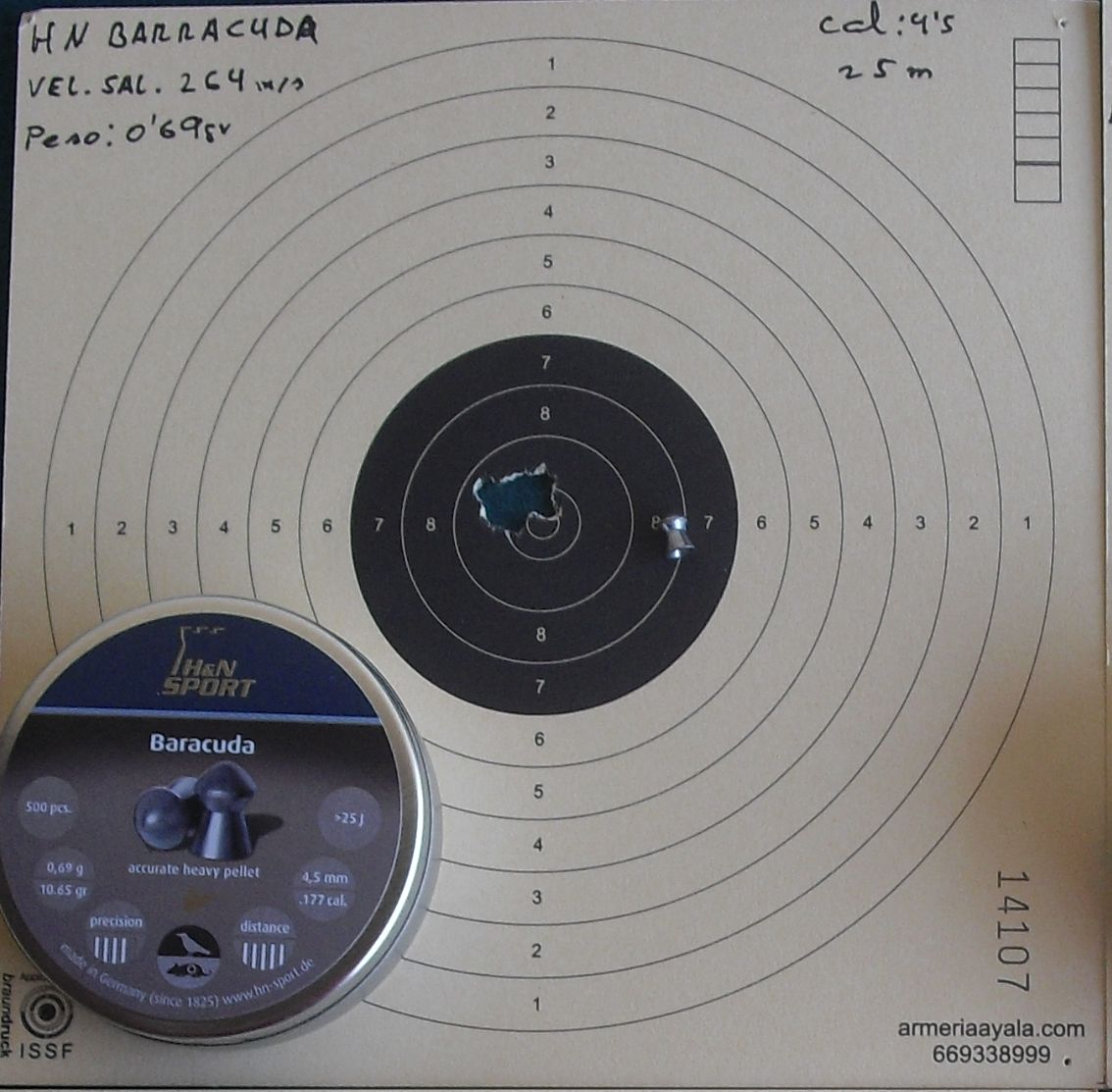

Los tres balines agruparon en monoagujeros de 10 mm. Las diferencias de las agrupaciones a 24 julios con las de 18 julios son practicamente inapreciables.
El segundo puesto fue para el HN Barracuda con una agrupación de 11 mm :
En tercer puesto y con agrupaciones de 12 y 13 mm respectivamente : El Daystate Rangemarter Li y el HN Barracuda Match :

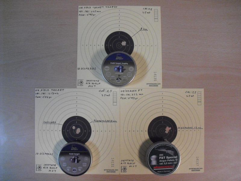

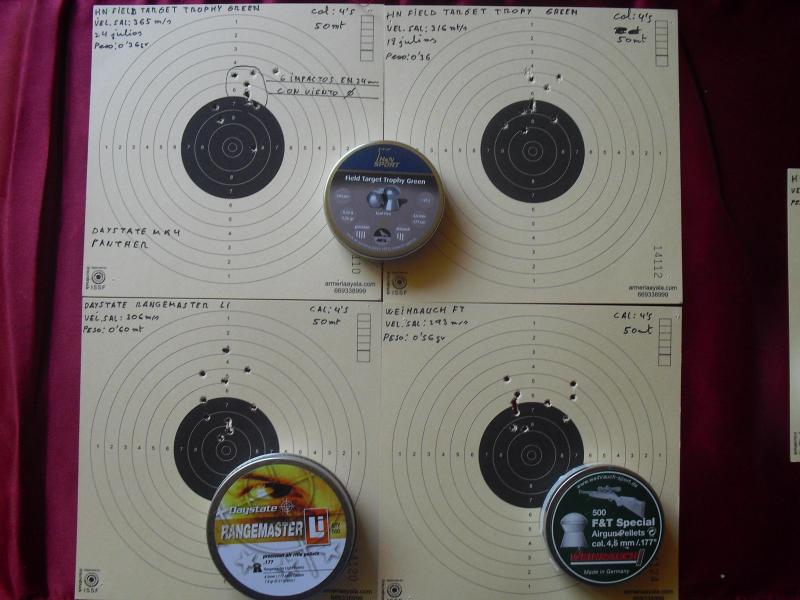

Las siguientes mejores agrupaciones las consiguieron el : HN Field Target Trophy green y el HN Barracuda Green. Estos balines están hechos de Cinc y son muy ligeros.
Quiero hacer notar que ambos balines agruparon mejor con potencia de 18 julios que con la de 24, como puede verse en las dianas.
Tomen nota los aficionados al AC que aun tienen poca experiencia y suelen colgar el anuncio " ¿ Que carabina me aconsejais que tenga el máximo de potencia ? ". Como dice un anuncio de neumáticos : " La potencia sin control no sirve de nada "

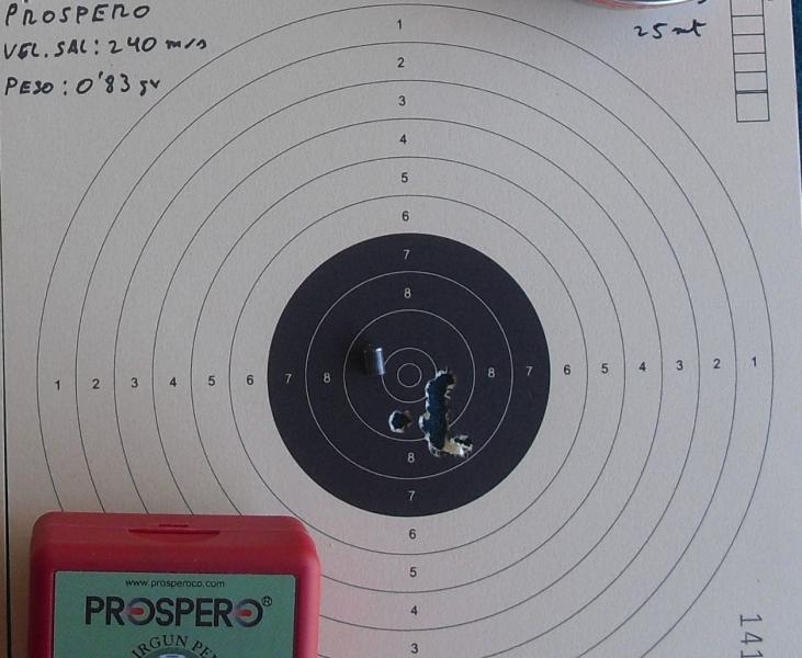

Un curioso balín cuyo comportamiento me sorprendió por su buena agrupación. Evidentemente es un balín creado para la caza dado su alto peso ( 0,83 gramos ) y su punta hueca. Una elección muy acertada para este calibre en aquellos paises cuya legislación permita la caza con AC. El balín se llama Prospero :
Las peores agrupaciones a esta distancia fueron las realizadas por estos dos balines : HN Crow Magnum ( creado tambien para la caza ) y HN Field Target :

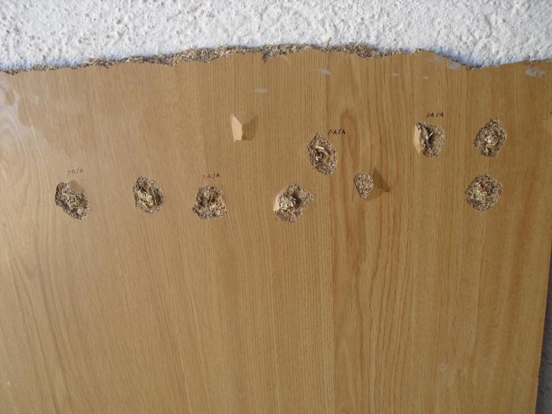

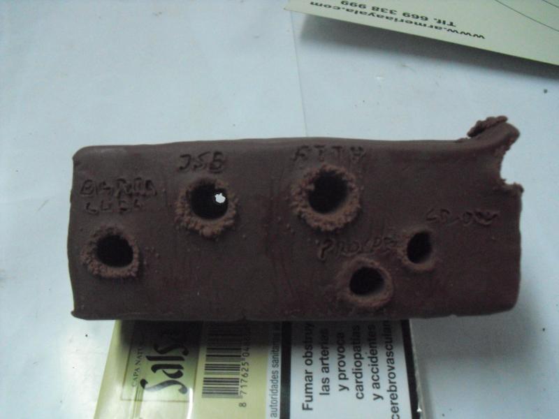

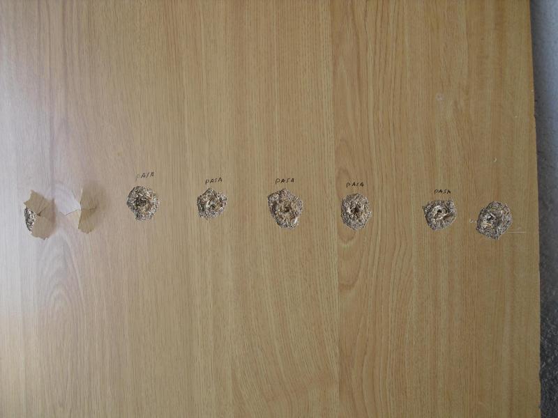

Quise tambien probar la capacidad de penetración a 25 mt sobre un taco de plastilina y sobre una tabla de aglomerado de 1,5 cm de ancho.
El taco de plastilina era tan grueso como un bote de cerveza y solo cuatro de los balines lo pasaron limpiamente de lado a lado. No sé si se podrán apreciar en las fotos las virutas que sacaban de la plastilina. Me hicieron apreciar la altísima velocidad de rotación que llevaban los balines a esta distancia.
Los mismos cuatro balines pasaron la tabla de 1,5 cm. El Prospero no llegó a pasar. No cogía suficiente velocidad debido a su alto peso. :

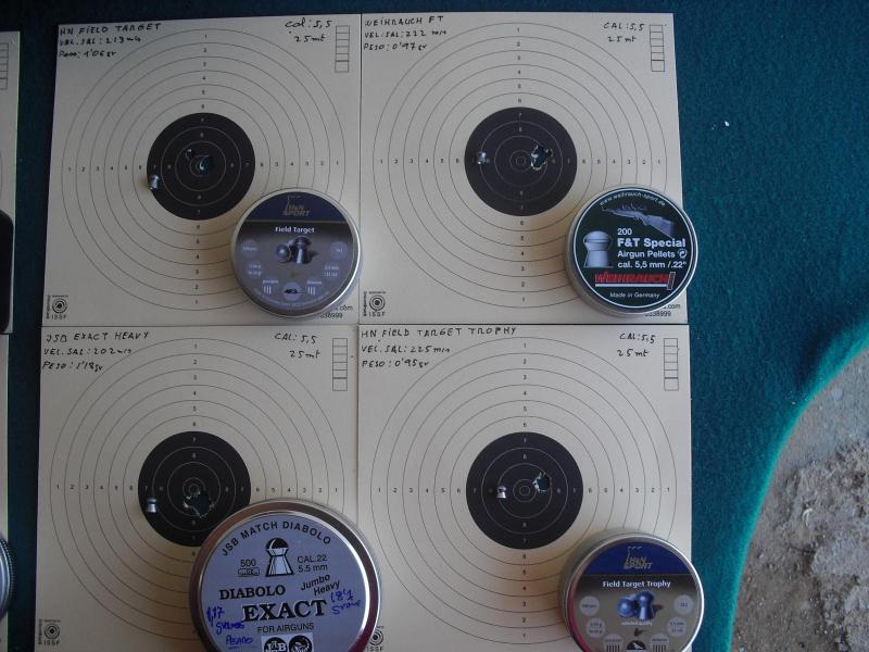

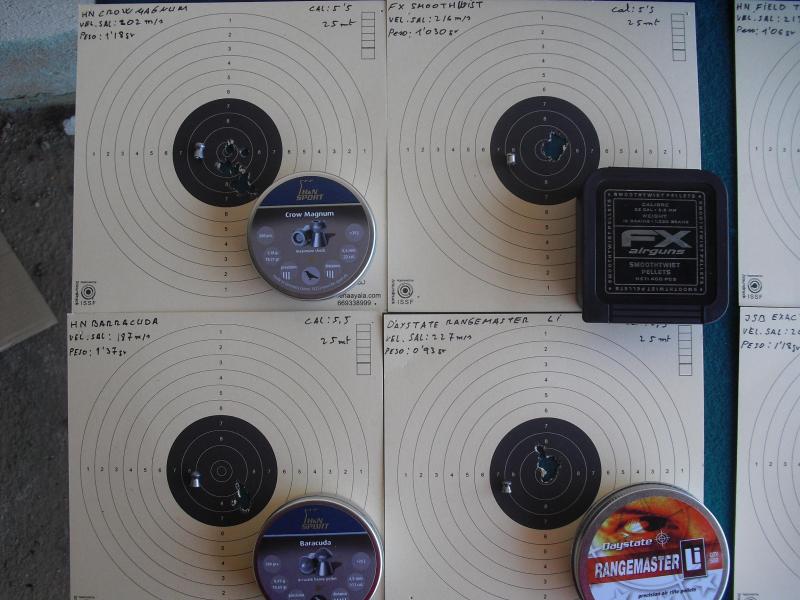

Las mejores agrupaciones a 25 mt con el cal. 5,5 fueron conseguidas por el HN Field Target Trophy( con unos alucinantes 8 mm ), el HN Field Target ( 12 mm ) y el Weihrauch F&T ( 13 mm ):
Segundo puesto con una agrupación de 14 mm para el JSB Jumbo Heavy de 1,17 gramos.
Como en el caso del cal. 4,5 quedan pocas unidades de este balín en Armería Ayala, pero he querido incluirlo.
Tambien con buenas agrupaciones los siguientes :
HN Crow Magnum, HN Barracuda, Daystate rangemaster Li y FX Smoothwist :

Con respecto a la penetración, solo hubo tres balines del 5,5 que no pasaron ni la tabla ni la plastilina, a saber : El HN Crow magnum, el JSB Heavy y el FX Smoothtwist. Su relación de peso/aerodinámica les impedía coger suficiente velocidad para atravesar los materiales ( al menos con 24 julios ).

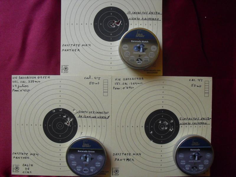

Calibre 4,5. tras esperar infructuosamente durante tres semanas a que cesara el viento en el campo de tiro decidí tirar a esta distancia de todas formas. La mañana del último domingo había rachas de viento que " aflojaban " de vez en cuando hasta casi detenerse por completo. Las agrupaciones cerradas de unos cuantos balines durante estos periodos de " calma " fueron las que me dijeron que balines agrupaban mejor.

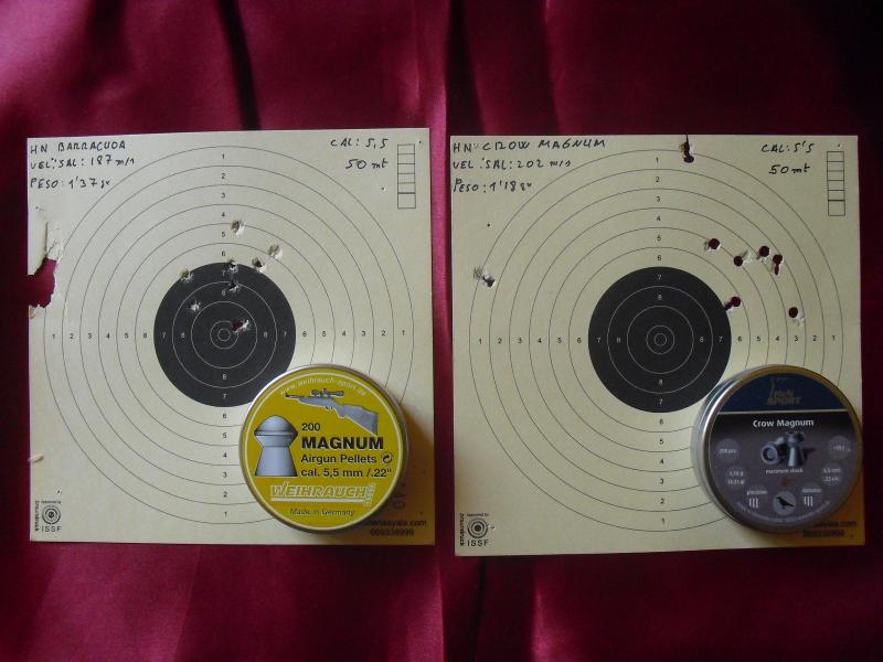

El podio fue monopolizado por los HN Barracuda :
Quiero destacar el INCREIBLE comportamiento del balín : HN Barracuda Match. Era como si no le afectara el viento que desviaba a todos los demás. Fue el único que hizo un cacahuete a 50 mt.

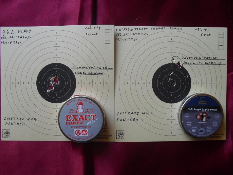

Segundo y tercer puesto para el JSB HEAVY y el HN Field Target trophy Power :

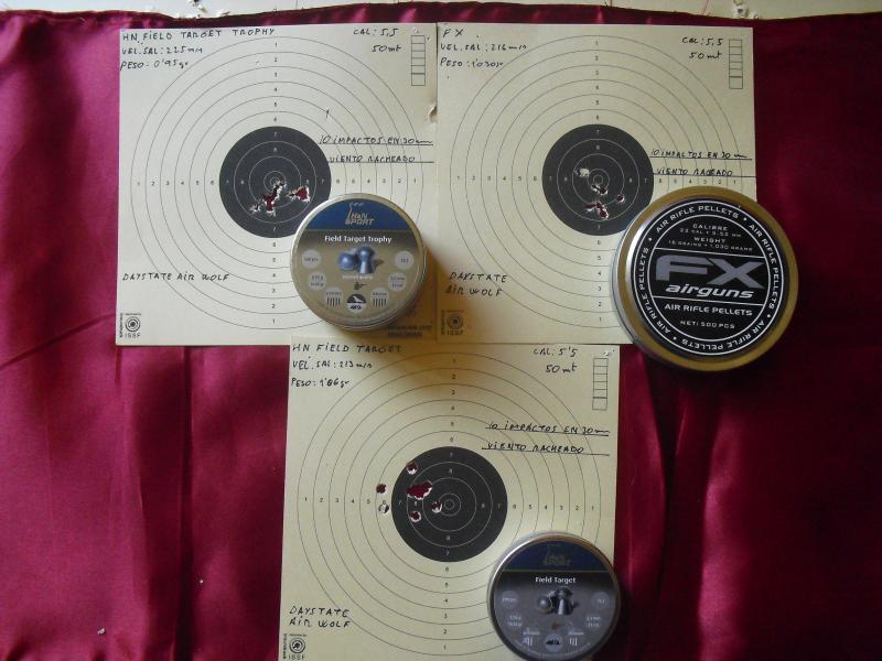

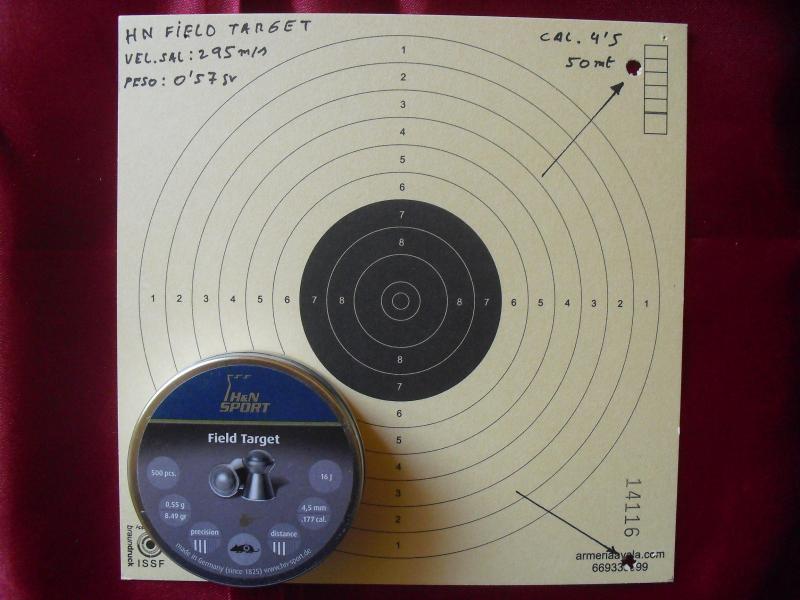

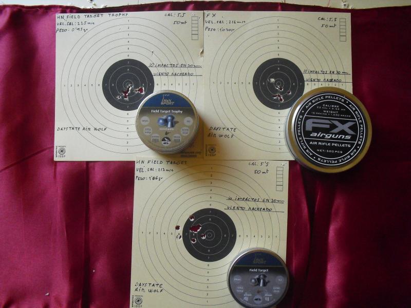

Las siguientes mejores agrupaciones fuero para los que, curiosamente, se habían comportado mejor a menos distancia :
Y la peor para el HN Field Target :
Quisiera mencionar un detalle de este balín. Estoy convencido de que agrupaba tan mal por que la " falda " que rodea la cabeza se deformaba al entrar en la recamara de la carabina. Es muy muy fina y, en el momento en que roza con un lateral... se acabó.
Es muy posible que en carabinas con un puerto de carga bastante ancho se comporte mucho mejor. De hecho en el cal. 5,5 no presentaba ese problema, posiblemente se debía a ser mas grueso el anillo.
Mencionar tambien que NINGÚN balín de este calibre fue capaz de traspasar por completo la plastilina ni la madera a 50 mt.
Vamos con el cal. 5,5.

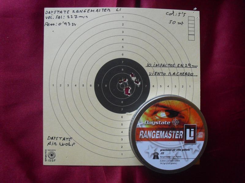

La mejor agrupación la consiguió el Daystate Rangemaster Li :
Última edición por AngelCullen el 30 Sep 2011 15:36, editado 1 vez en total.

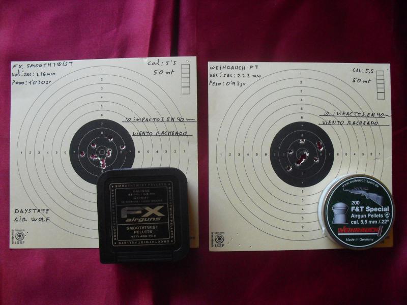

Triple empate en el segundo puesto con agrupaciones de 30 mm para los tres :
Empate en el tercer puesto con agrupaciones de 40 mm
Y los peores :
Me quedó bastante claro que el peso del Barracuda es excesivo para esta potencia a esta distancia y que la aerodinamica del HN Crow Magnum no le permite agrupar a larga distancia, ni de broma.
Mencionar que hubo un solo balín del 5,5 que traspasó por completo la tabla a 50 mt : El Daystate Rangemaster li.
Buena aerodinámica y peso equilibrado.
