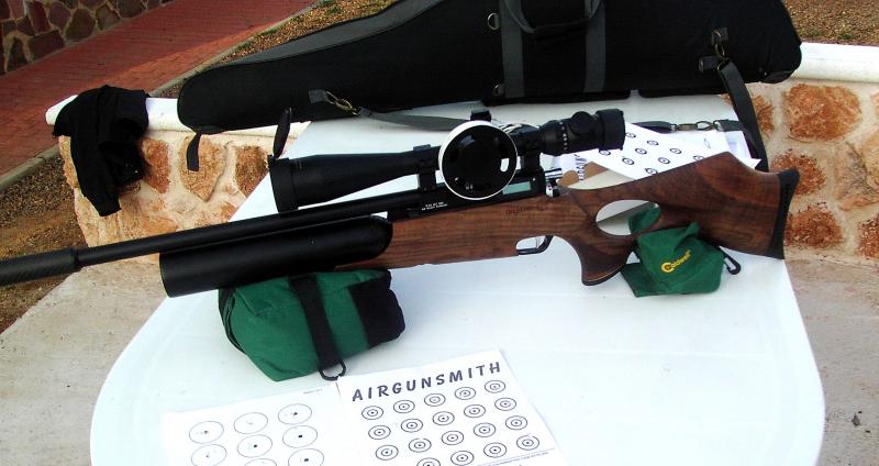

para el que tenga curiosidad
bueno pues por fin os puedo mostrar de lo que es capaz este sistema y los cañones gamo
concretamente estas dianas estan hechas con la shadow igt, visor de 24 aumentos
distancias 22m y 45m
balines probados jsb heavy 4,52
exact 4.52 y 4.50
los que mejor agrupan son los heavy aun que los tres han ido bien
potencia 20,7
dianas
a 22m
a 45m
a 45m, en esta diana os pongo barias agrupaciones para que veais las diferentes agrupaciones con los diferentes balines
por supuesto un crony
249,3
249,5
249,0
249,6
247,6
249,4
249.9
249.2
248,4
249,3
y asi nos podemos aburrir, dentro de 5000 tiros le are otra a ver como va la cosa
bueno pues esto lo ha hecho un arma gamo de 200€ sintetica y de quebrar........
sinceramente a parte de la estetica ya no veo motivos de usar muelle convencional o de gastarse 400 o 500€ en un arma de resorte
como lo veis?
exact 4.52 y 4.50
potencia 20,7
dianas
a 22m
a 45m
249,3
249,5
249,0
249,6
247,6
249,4
249.9
249.2
248,4
249,3
como lo veis?
