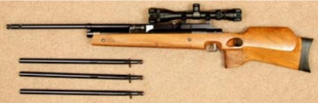

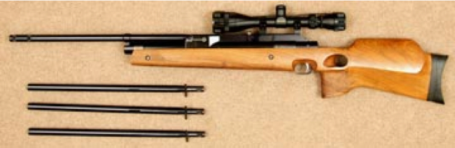

para los amantes de los resortes de alta potencia,esto es lo mas potente que hay todo un lujo
para los amantes de los resortes de alta potencia,esto es lo mas potente que hay todo un lujo 00
jose2
Mensajes: 840
Registrado: 29 Ene 2008 08:01
Re: whiscombe
Mensajepor jose2 » 10 Mar 2011 20:21

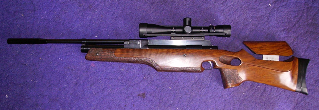

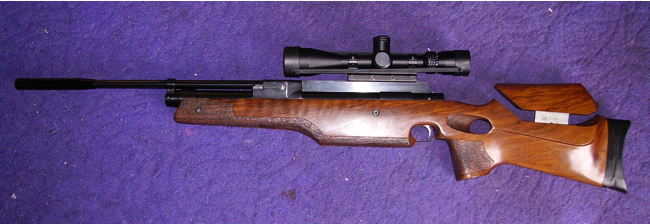

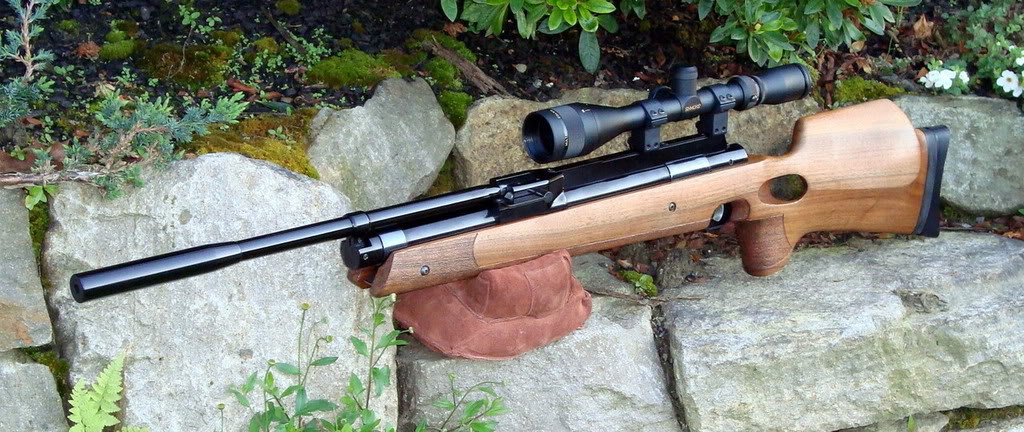

mas fotos
para los amantes de los resortes de alta potencia,esto es lo mas potente que hay todo un lujo 10
jose2
Mensajes: 840
Re: whiscombe
Mensajepor jose2 » 10 Mar 2011 20:24

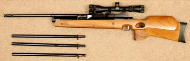

con cañones intercambiables
para los amantes de los resortes de alta potencia,esto es lo mas potente que hay todo un lujo 20

Bueno, pero pon mas datos ¿no? marca, modelo, potendcia etc..

Danos datos de potencia, velocidad de salida,etc...

¿seguro que es un resorte? porque mirando y remirando la foto parece un pcp. por cierto, donde esté la madera...

coincido en tu opinion compañero, no parece resorte, incluso me atrevería a decir que el tubo inferior es el de la valbula de los bares. Por mas que lo miro no parece ser que ese cañón sea basculante...

Pues si, es de resorte, lo que parece el deposito de un PCP es la camara de potencia, y el resorte no es de quebrar el cañon, sino que tiene una palanca de carga debajo del guardamanos (min 3:46 del video)

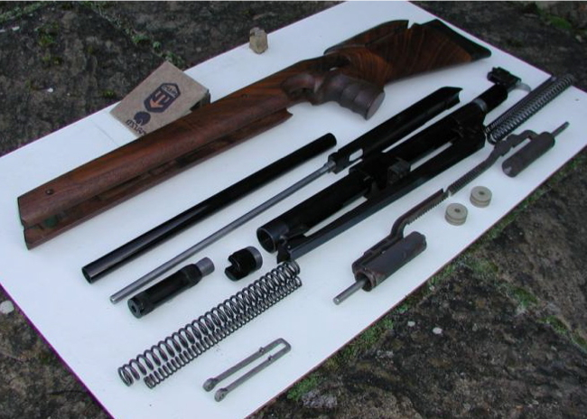

bueno os pongo una foto de las tripas de este cañon que desde luego los amantes de los resortes les gustaria tener,la potencia es muy superior ala We.Patriot y encima sin retroceso una verdadera maquina , :sniper tambien tendremos que ser muy manitas para destripar semejante cañon.
para los amantes de los resortes de alta potencia,esto es lo mas potente que hay todo un lujo 100

jose2 escribió:bueno os pongo una foto de las tripas de este cañon que desde luego los amantes de los resortes les gustaria tener,la potencia es muy superior ala We.Patriot y encima sin retroceso una verdadera maquina , :sniper tambien tendremos que ser muy manitas para destripar semejante cañon.
Segun he leido por internet, si que es potente, pero no he encontrado cuanto (en J).
Lo unico que he leido es que esta alrededor de unos 5J mas que una Diana 54.
Tambien comentan que mas que potencia lo que aporta este sistema de doble piston enfrentado es una mejora en la precision al tener un menor retroceso.
Ademas comentar que segun el diseño de esta carabina, se desaconseja TOTALMENTE dispararla en vacio, ya que al disparar, los dos muelles empujan los pistones uno hacia el otro, y si no hay balin en el cañon, los pistones chocan frontalmente con mucha violencia.
La diferencia de disparar con balin (lo correcto) es que al avanzar los pistones se va comprimiendo el aire creando un colchon de aire que los frena impidiendo que choquen por el aire comprimido, en resumen, [sin perdigon = choque] [con perdigon = se frenan los pistones hasta quedar en posicion de reposo y en contacto pero sin chocar]
