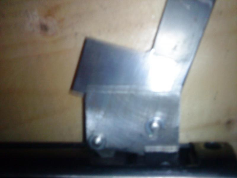

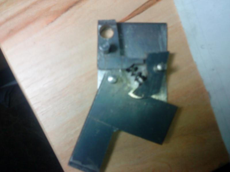

Chico estoy trabajando en un prototipo para esta carabina, por ahora no tiene 1er tiempo pero la idea bueno mas bien el hecho es que
1 no hay que modificar la carabina
2 todo el grupo disparador ocupa practicamente el mismo espacio que el fiador original.
3 incluir una leva desmultiplicadora.
4 Mantener el sistema de seguro original
Olvidaos de los alambritos los clips y esas cosas.
El proceso esta siendo lento porque va a lima, un trabajo de ajuste a la vieja usanza. Espero ensamblarlo esta semana y comprobar si el grupo soporta el esfuerzo del muelle.
Por ahora lo estoy haciendo con un acero un poco dulce, para no partirme la cornamenta. Si la cosa progresa podriamos reunir unos cuantos propietarios de quick y encargar el trabajo a un fresador que lo haga con mejor material.

ya esta ensamblado y amartilla perfectamente, aun esta durillo ... pero mejora al norica

Ya casi esta, lo estoy ajustando para que lo bloquee el seguro, pronto algunas fotos y mas adelante sacare planos con cotas para todo el que se anime a fabricarlo.
