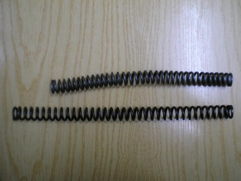

El muelle de mi cometa fenix 400 a cascado este verano, despues de unos 2000 disparos. (el de mi vieja gamo 68 debia llevar millones de tiros y tan pancho).
He visto que en serma no lo tienen, ¿me podiais decir otra tienda on-line,donde lo vendan?.

Ya me han llegado los muelles. La verdad es que son baratos, 2,40 leuros (así son de malos), y un par de sellos.
La he desmontado facilmente (a pesar de mi torpeza) y extraido el muelle viejo, he alucinado de como con unos 2000 disparos solamente, se pueda quedar el muelle tan deformado y comprimido.
Antes de volver a montarla quisiera preguntar:
-¿Que aceite o grasa utilizo para engrasar la cámara?
-¿Utilizo el mismo lubricante para el muelle y el piston?
-Voy a pulir el piston, he leido por ahi que no engrase su superficie exterior. ¿Es asi?
¿Algo mas que no halla planteado?
(No me atrevo a embotonarla, aunque es tentador, mi cuñado se compró un torno y la idea me ronda la cabeza)
Os pongo una foto del muelle nuevo y el viejo.
El muelle de mi cometa fenix 400 a cascado este verano, despues de unos 2000 disparos. (el de mi vieja 70

Mi muelle viejo se quedó como un spagueti... Con el resto no se ayudarte!!!.
