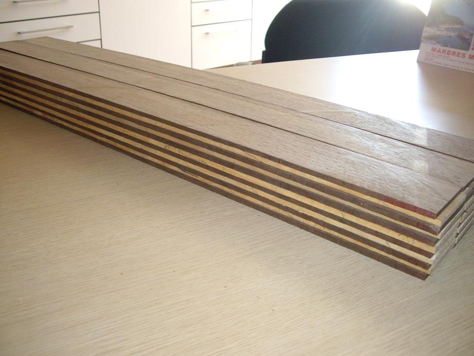

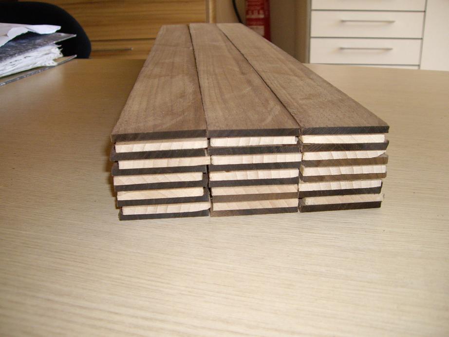

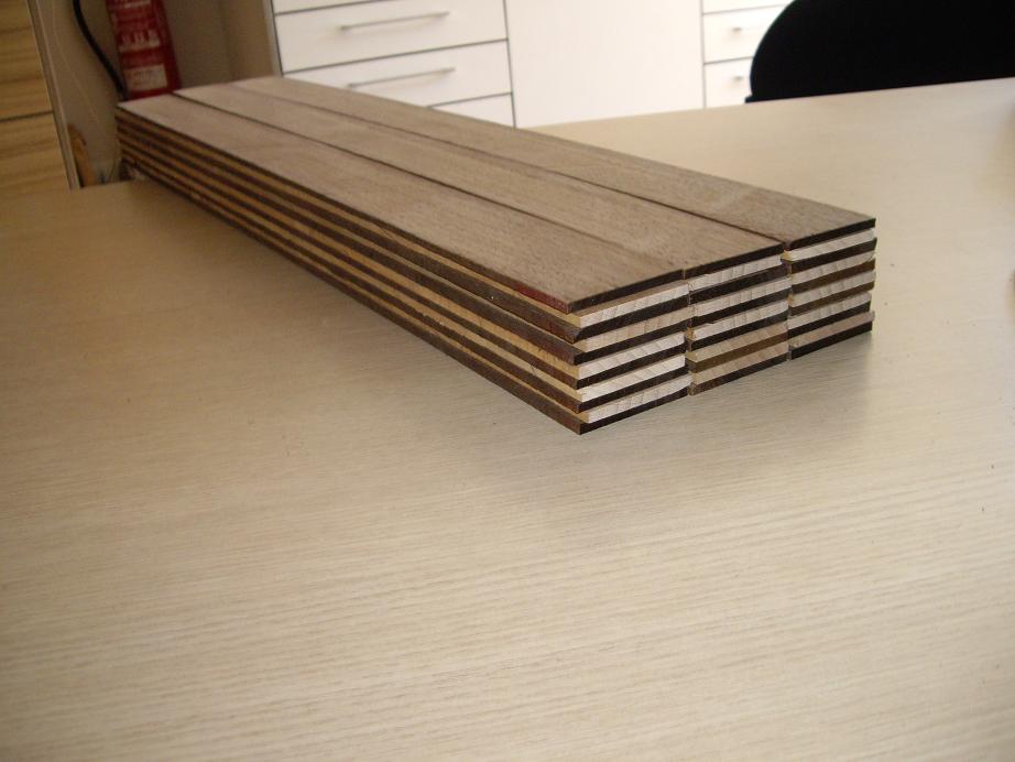

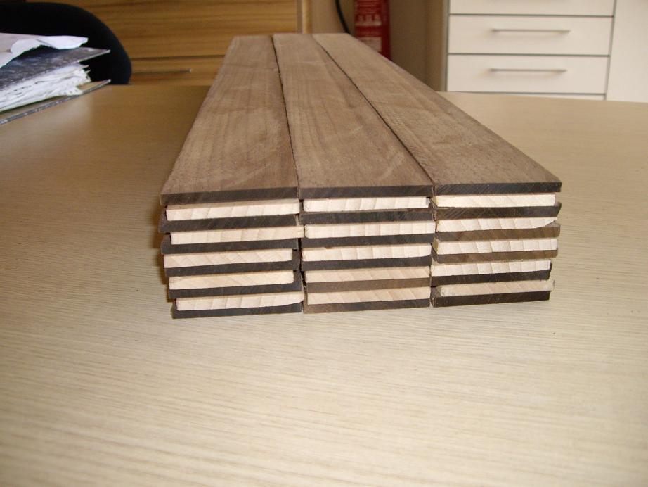

Bueno ultimamente estoy que no paro, entre el trabajo y que mis ratos de descanso lo dedico a mi hobbie, estoy echo polvo, pero dicen que sarna con gusto no pica.
Me voy a disponer a fabricar mi 5º culata, pero esta vez va a ser laminada, la combinación va a ser de laminas de 4 mm de espesor en madera de nogal americano y haya vaporizada, en realidad hay combinaciones mejores para el nogal, como podrian ser la misma haya blanca o mejor aún el maple, pero como en casa tengo estas dos maderas, las voy a aprovechar y asi me ahorro unos euros.
de momento no he pensado ningun modelo concreto de culata, ni se tampoco que arma va a vestir, osea que estoy un poco apalancado en este sentido, me gustaria que me pusierais algun enlace de alguna web que tenga culatas espectaculares y asi decidir cual puedo copiar o por lo menos tener una idea, aunque tambien la podria hacer a mi criterio, que seguro algo se me ocurrira.

4 mm me parece excesivamente grueso para las láminas
Telemetrec
- .300 Win Mag
- Mensajes: 1720
- Registrado: 23 Ene 2009 08:01
Re: Fabricacion culata 3 LAMINADA!!!
Silexpedernal escribió:4 mm me parece excesivamente grueso para las láminas
Sí tienes razón, yo también lo había pensando, la ventaja que tengo con esta culata laminada es que no va teñida, por tanto sólo cabe esperar que al dar forma quede bien las aguas de la madera (yo creo que sí)
No obstante, me gustaría sí puede ser, que me explicaras porque crees que son excesivamente gruesas las láminas, es la primera vez que intento fabricar una laminada y sí hay alguna cosa que estoy haciendo mal y yo no me percato por mi mismo y puedo evitar cagarla te agradecería que me dieras tú opinión, con el curro que tiene esto, quiero asegurarme de no cagarla (aún estoy a tiempoooo)

Sí claro, no es el mismo resultado hacertela con láminas de 1,6mm que 4mm aún puedo calibrarlas a 2mm, creo que lo voy hacer, cortare unas tiras más y ya está.

Y si puedes, intenta teñirlas antes de encolar. No se como ni con que producto, pero sería la leche. Una si y otra no o alternando como veas.
Está claro que las láminas cuanto más finas más bonita pienso que quedará, pero lo más importante es que no dejes ni un solo poro entre ellas. Una prensa potente y grande.
Esto que te comento es, para mi opinión más importante ahún que el grosor de la madera. No queda nada bien una culata con poros o defectos. Al trabajarla saldrán como astillas que afean el resultado.
Prepara un taco pequeño y haz prueba de tallado y lijado antes de lanzarte a fabricar la culata
¿Cuantas láminas tendrá esta?
Esto que te comente es solo una opinión, tu fíjate en las culatas que te gustan y calcula el grosor de las láminas aproximadamente.
