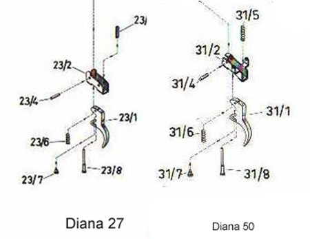

Me han dejado una Diana 27 para reparar y me he encontrado con que le faltan piezas (alguien la ha desmontado antes) lo que le pasa esque no carga normalmente y cuando lo hace se dispara cuando quiere y no cuando presionas el gatillo , creo que es la ausencia de la pieza que os muestro en la foto y que no encuentro en sermasports porque está descatalogada.
Alguien Sabe las medidas y la forma de esta pieza? sabe alguien donde la puedo conseguir o quien me la puede hacer?

Esa pieza es un muelle. Te lo puedes hacer tu mismo.
También te puede valer la pieza referencia de Sermasport 46.16.3612, de la Diana 35 o 50.

Tengo uns duda mas; a la cola del disparador se le ha roto la rosca del tornillo de regulación y por ende se le han perdido todas las piezas de la regulacion tornillos muelles y demás ...me preguntaba si me serviría el grupo de disparo de la diana 50 ya que como bien sabes el de la diana 27 está descatalogado.

Pues no lo se. Aparentemente son muy similares, según la fotografía. Creo que depende de que coincidan los tamaños.

Disparador Diana 27-50.jpg (45.43 KiB) Visto 596 veces

Preguntare a sermasport , a ver que es lo que ellos dicen .
