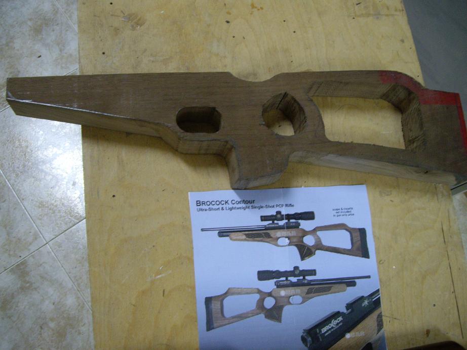

Primero presento el proyecto y pienso un poco como voy hacerlo.

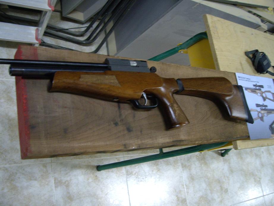

Resulta que al dueño de la evanix, no le gusta la culata que trae de serie, aparte que esta rallada y un poco fea :lol:
Bueno con permiso de wibols, publico la fabricación paso a paso de una culata segun mi criterio.
Hay 10
Tengo que intentar hacer esta culata lo mas parecida posible, teniendo en cuenta que identica no puede ser porque hablamos de distintas carabinas y entran factores como la mecanizacion de cada maquina

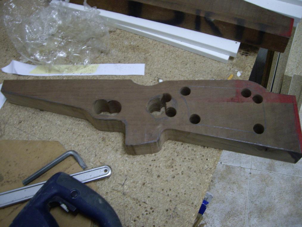

Se que me queda mucho trabajo y mi mejor aliado va a ser la paciencia :shock:
Hay 20

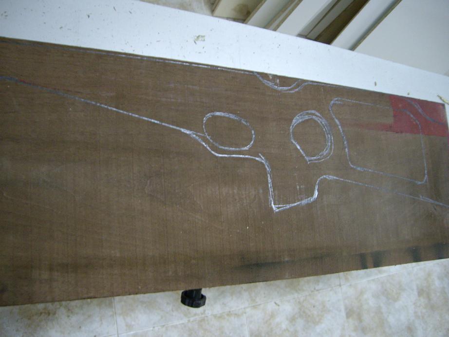

Procedo a marcar el perimetro.

una de las particularidades que tiene el nogal americano, aparte de que es precioso, es que es muy noble trabajandolo, se corta y se pule muy bien.
Hay 30
Como podeis ver esta tarde le estoy pegando mucha caña.

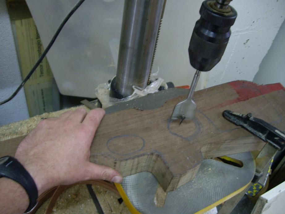

jejej, ahora lo voy a decir como el de bricomania.
Ahora vamos a proceder a realizar unos orificios.
Hay 40
Este sistema me permite ahorrar mucho tiempo.

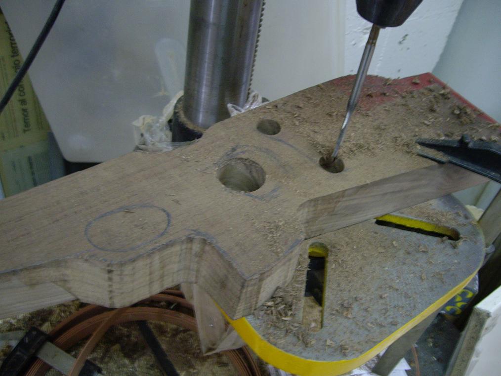

Una vez realizados los orificios, procederemos a cortar.
Hay 50
orificios realizados, con un taladro de pie.

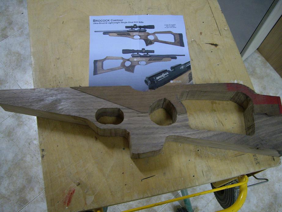

Ahora es muy sencillo, el que no tenga maquinaria industrial, puede cortar los huecos con una sierra de calar con una sierra de las mas largas que se venden.
Hay 60
Los orificios son basicamente para no tener que cortar la curba con la caladora, ya que seria muy costoso y aparte de no quedar bien acabado es peligroso.
