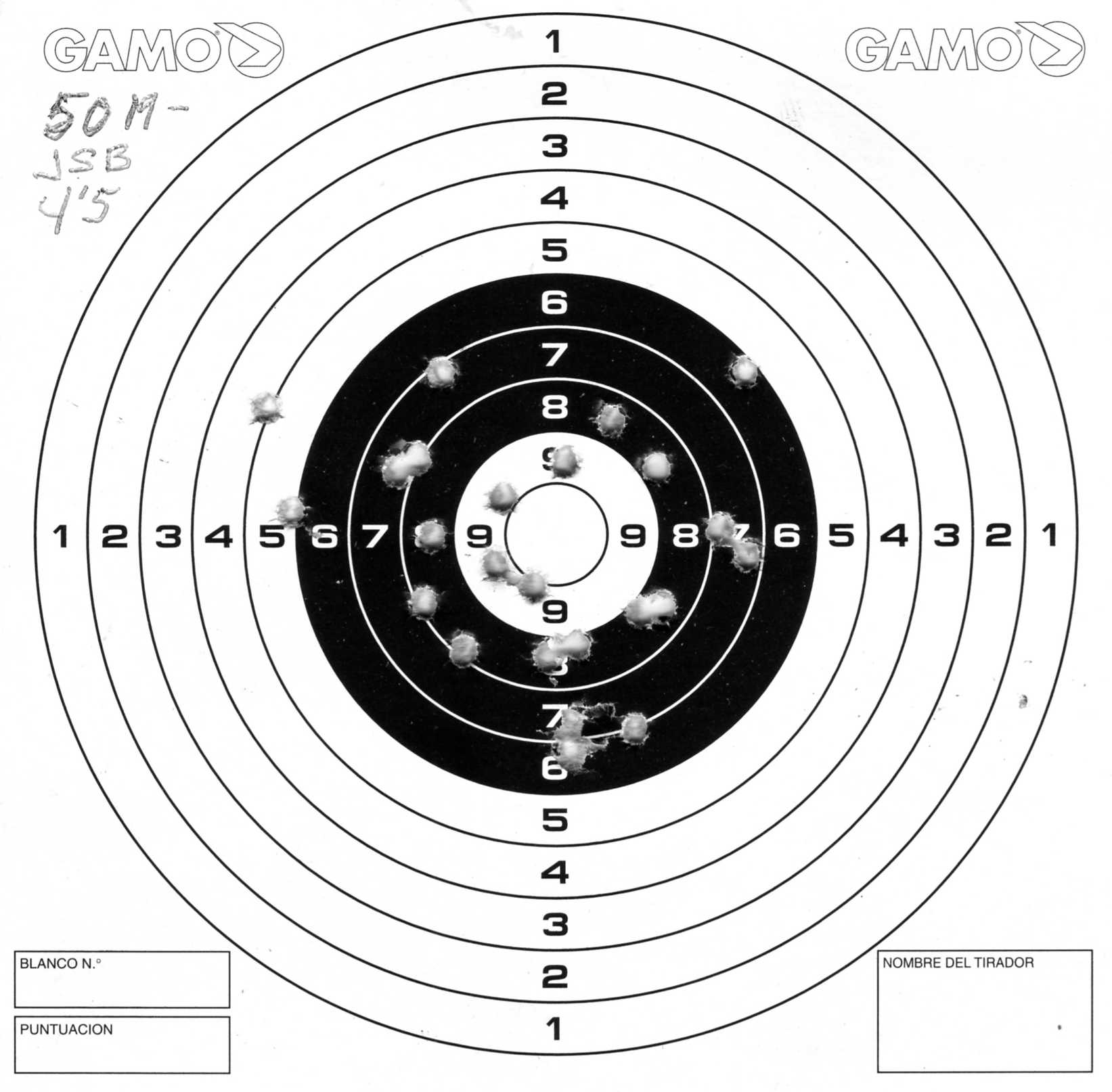

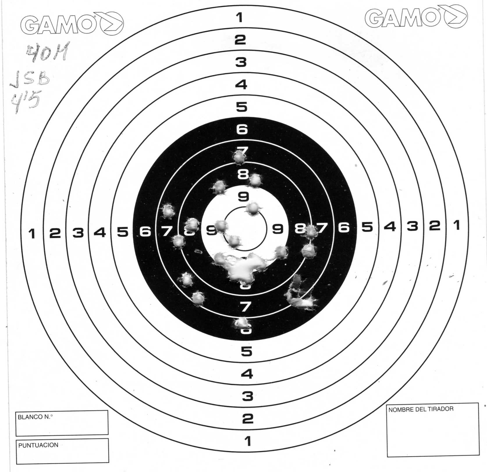

No habia caido en ese detalle,pero si me he dado cuenta de una cuestion,sobre las medidas de paralelaje,tendran que ver tambien los zoom?
De todas formas en los blancos de 3 centimetros de diametro a 50 metros hay que abusar del zoom y logicamente hacer uso,de los dot o de los clics,el calibre es tambien muy importante,pero lo que si te puedo aconsejar,es que hagas tus pruebas y tus entrenamientos basandote en las distancias y en fijar los dot adecuados,comprobando si existe relacion entre el zoom y los dots,ten en cuenta,que el centro de la reticula,es el centro del cañon,dicho centro se modifica con los dots segun distancias,el tamaño del blanco,nunca me ha preocupado con las distancias o no me he dado cuenta.
Si centro el visor a 30 metros,a 40,tengo que subir un dot,tenga los aumentos que tenga,si tiro a 50,tengo que usar el 3º dot,pero a esa distancia,tengo que aumentar el zoom hasta el 30 y si lo veo mejor con el 32,pues lo pongo,pero si quiero acertar,tiene que ser utilizando el dot correspondiente,esto es en c/4,5mm
Solo te hablo de mi experiencia,es poca,pero bueno,ya iremos apañandonos entre unos y otros poco a poco.
