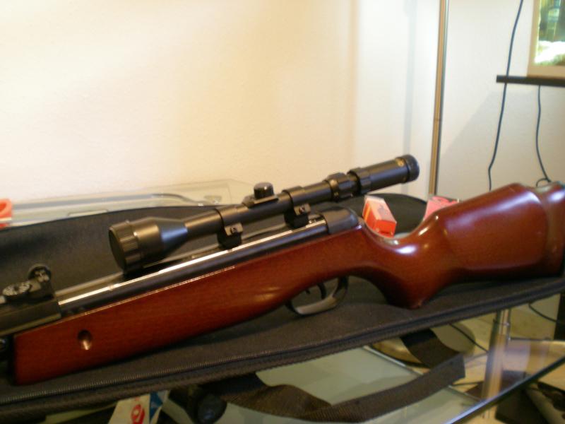

hola amigos he recuperado una gamo expo que me regalo mi padre de pequeño hacia el año 78 o por hay despues no,como podria saber el modelo que es , y la potencia en julios que tendria .muchas gracias.
Re: gamo expo
Hola Oscarito...
Yo tengo un modelo similar que es la Gamo Expo-26 del año 91 si mal no recuerdo.
Creo que este modelo, aunque con variaciones estéticas, en lo que es potencia será similar.
Decirte que es una carabina de potencia baja ( andará por los 8 julios y corregirme si no es así ya que no lo recuerdo bien ).
Mi modelo da una velocidad de 180 m/s aprox.
Te dejo alguna foto adjunta por si te sirve.
En sermasport tienen piezas de estos modelos por si tuvieras que entrar en reparaciones.
Creo que vale la pena que la pongas en funcionamiento.

Hola a todos, tengo esta misma escopeta en 4,5 desde hace años y acabo de desmontarla ahora mismo. me gustaria cambiarle el muelle, una pieza que parece un retén que es lo que produce la compresion y la junta de goma que hay donde se introduce el perdigón. ¿ Alguien podria decirme donde puedo comprar esos repuestos? gracias.
Re: gamo expo
En la pagina de Sermasports,busca plano de despieces,cuando la tengas localizada,veras si lleva el sello de cuero o sintetico,toma numero de la referencia del croquis,de lo que quieres cambiar,luego te vas a como pedir piezas,tienen cientos de referencias,es buscar las que has apuntado,y veres si las tiene agotadas,muy sencillo,si tiene precio es que la tiene.Cambiar el muelle,no te sera dificil,digo el encontrarlo,porque cabe la posibilidad de ponerle otro,cortandolo si no lo hubiera.Lo peor sera ponerle el sello,si es de cuero,tendras que adptarle el sintetito,ahora no te puedo decir como,pues no se de cierto el agujero de piston y tornillos etc etc.Hace unos dias a una expomatic de las antiguas le cambie el sello,lo traia de cuero,le volvi a poner otro de cuero pero con otras historias,siempre con el suplemento de plastico que lleva el sello detras,que es para dar distancia,eso lo tendras que rspetar con cualquier sello,o el de cuero o el sintetico.

Gracias por la respuesta, el sello es sintetico y ya les e enviado un correo, estoy a la espera de respuesta. Creeis que podria ponerle otro muelle para que tuviera algo mas de potencia?? La lleve a una armeria ace 3 o 4 años para que le cambiaran el muelle, me cobraron 18 euros y al desmontarla hoy visto lo visto no le icieron nada de nada a la escopeta.... muelle muy comprimido y doblado( supongo que seria el antiguo y lo estiraron ), todo yeno se suciedad... que hijos de pura cocinera....
Re: gamo expo
Ya decia yo,porque antes cuando te conteste,le di un repaso a la pagina de sermasports,y vi que segun dices tu que es la Expo,a mi me salia con sello de cuero.Tiene su logica,si dices que la llevaste a la armeria para el cambio pertinente,pues te pusieron el sintetico.No es normal que este doblado,salvo si le diste mucho uso.Yo le he puesto a la Expomatic,que es igual que la tuya pero con cargador,un muelle de 30 vueltas,de gamo,en teoria no es el suyo,tendria que ser mas grande pero iba destinado a un pistola y al final decidi ponerselo a la carabina,y oye,tiene bastante fuerza.Lo compre en otra tienda on line,mirate Adeportes en el google,esta en Sevilla,podras ver repuestos y tienes muchos muelles gamo,ademas esta gente te sirve por correos,la puedes quedar apunto la carabina aqui tambien,con sello de varios tipos,y su junta torica del cañon.Seguramente te cambiaron solo el sello,pero por lo menos tendrian que haber hecho una limpieza de camara.
Re: gamo expo
Ah,se me olvidaba contestarte,se ha hablado el multitud de ocasiones.El ponerle un muelle mas largo solo lleva problemas,eso si eres capaz,normalmente estan diseñadas para no admitir mas muelle,pues no te enganchara el piston,no la podras cargar,si acaso una vuelta o dos mas.Lo mejor que haces es comprarlo mas grande (largo) y se lo pones,a ver.

En la pagina donde venden los muelles de gamo aparecen los muelles; muelle real g30, muelle real g35, muelle real g39 y muelle real g40. e medido el que e desmontado y media 22cm asi que e elegido el g30 que supongo que el 30 seran los cm que mide.

acabo de darme cuenta que son las vueltas, mi muelle tiene 32 vueltas asi que no se si elegir el de 30 o el de 35. ¿ que opinais?

Bueno me e decantado por el de 35 espiras, si no puedo meterlo dentro de la escopeta o no funciona bien el gatillo cortare el muelle con una radial, prefiero pecar por mucho que por poco.
