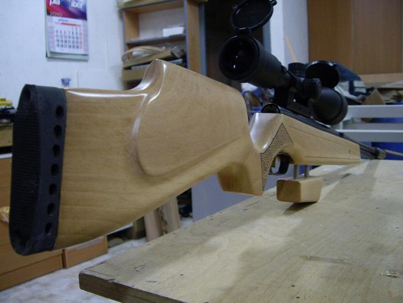

Alguien sabe que carabina es esta? :D
Alguien sabe que carabina es esta? :D 00
Alguien sabe que carabina es esta? :D 01
Alguien sabe que carabina es esta? :D 02

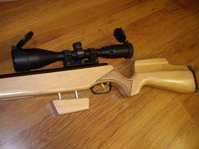

Mensajepor Telemetrec » 29 Ene 2010 15:30
otra foto
Alguien sabe que carabina es esta? :D 10

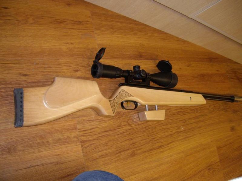

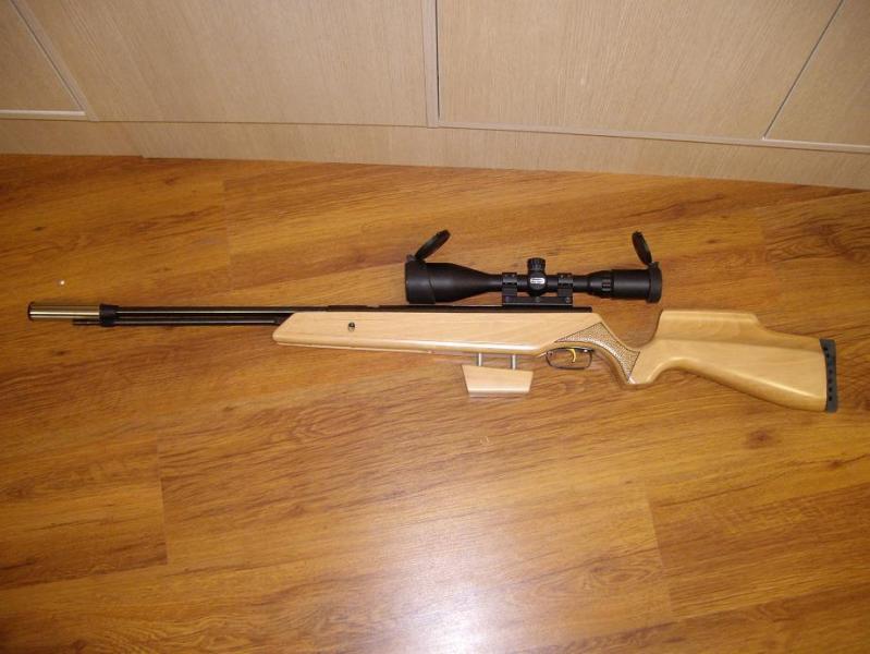

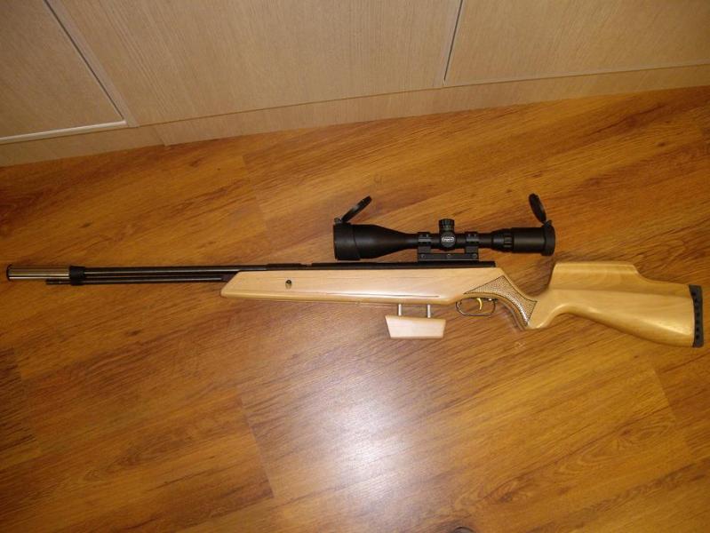

Mensajepor Telemetrec » 29 Ene 2010 15:39
mas
Alguien sabe que carabina es esta? :D 20
Alguien sabe que carabina es esta? :D 21

por lo poco que veo del puerto de carga parece un cfx
es tuy?
muy bonita la culata

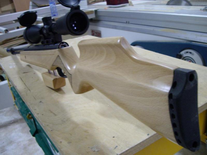

Telemetrec
Mensajes: 1720
Registrado: 23 Ene 2009 08:01
Re: ¿QUE CARABINA ES ESTA?
Mensajepor Telemetrec » 29 Ene 2010 15:54
Jeje que grande eres alexis y que vista tienes, pues si, es una cfx customizada y modificada con gatillo datuna y enbotonada, es mia y mucho trabajo me ha dado, tanto que no volvere a fabricar otra porque es una labor que se hace interminable, me ha llevado 20 horas por hacer la culata a mano ufff, todo un suplicio pero al menos ha merecido la pena.

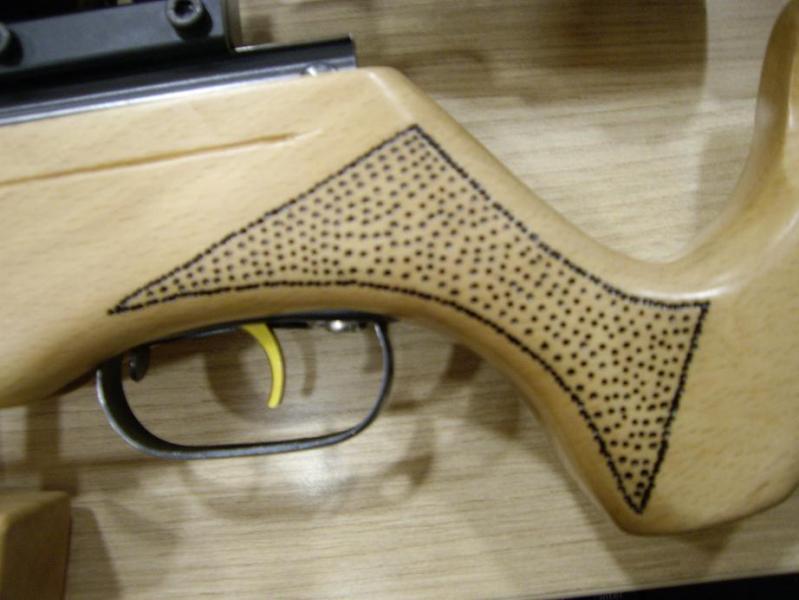

Telemetrec
Mensajes: 1720
Mensajepor Telemetrec » 29 Ene 2010 17:17
Gracias santau, si va como la seda muy precisa y encima de zurdo jeje,
Telemetrec
Mensajes: 1720
Mensajepor Telemetrec » 29 Ene 2010 17:27
La verdad es que da mucho curro y mas si no estas acostrumbrado a realizar este tipo de trabajos, por eso admiro muchisimo los trabajos de culatas que hace tragator, hay que decir que es todo un maestro porque yo soy carpintero y me ha costado un monton, yo no se lo que tarda tragator en hacerlas pero yo he tardado unas 20 horas.
Santau
Mensajes: 142
Registrado: 07 Oct 2008 01:01
Mensajepor Santau » 29 Ene 2010 17:30
Telemetrec escribió:Gracias santau, si va como la seda muy precisa y encima de zurdo jeje,
me quedo con las ganas de apreciar el picado del pistolet, que no tengo ni idea de como se lo has hecho...va marcate un detalle y ponme una foto de la empuñadura y el gatillo :D
"Si vas a embarcarte en un viaje de venganza... primero caba dos tumbas"
Confucio
Telemetrec
Mensajes: 1720
Mensajepor Telemetrec » 29 Ene 2010 18:05
Eso esta echo, te puedo decir que es lo mas sencillo de la carabina, simplemente con un soldador de estaño y muchaaaa paciencia.
Alguien sabe que carabina es esta? :D 110
tragator
Mensajes: 1796
Registrado: 28 Abr 2007 10:01

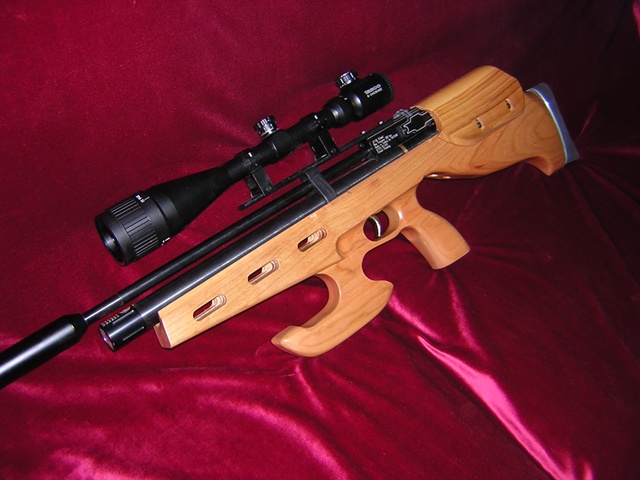

Mensajepor tragator » 29 Ene 2010 19:14
hola
para ser la primera,esta muy bien.ten cuidado con los golpes porque se ha quedado debil en la zona del pistolet.solucion:
metele un tornillo largo y fuerte desde arriba hacia abajo por la zona del mecanizado.
a esta culata yo le he metido dos tornillos para reforzarla.
Alguien sabe que carabina es esta? :D 120
Telemetrec
Mensajes: 1720
Mensajepor Telemetrec » 29 Ene 2010 20:13
Que wapa esta esa culata tragator, tienes razon no lo habia pensado el haya vaporizado es muy resistente pero a la testa sabemos que se puede partir de un golpe, si le pongo un tornillo tiene que ser previamente haciendo un agujero de un milimetro menos que el diametro del tornillo no?
tengo una curiosidad tragator, mas o menos cuanto tardas tu en hacer una culata?
estuve a punto de dejarla a medias jeje.
tragator
Mensajes: 1796
Mensajepor tragator » 29 Ene 2010 20:39
mide el diametro interior de la rosca y restale 0,5mm para la broca. la parte superior del abujero(20 o 30mm)hay que mayorar con una broca del diametro exterior del tornillo y tambien un avellanado para que no tropieze con la carabina. al apretar fuerte, tirara el pistolet hacia la culata y no se partira.
el tiempo que yo trabajo en una culata... depende.mucho tiempo me
lo gasto en hacer el diseño porque es el mas complicado. en esta culata de la foto he tardado una semana.
