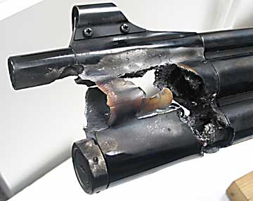

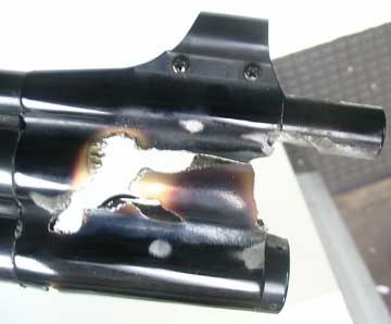

Para que no nos olvidemos de los peligros de los gases comprimidos controlando el retimbrado o control de los depositos de las pcp
Para que no nos olvidemos de los peligros de los gases comprimidos controlando el retimbrado o control 00
Para que no nos olvidemos de los peligros de los gases comprimidos controlando el retimbrado o control 01

HeinSeverloh
Mensajes: 96
Registrado: 03 Ago 2009 11:58
Re: REVENTON DE UN PCP
Mensajepor HeinSeverloh » 30 Dic 2009 20:04
Eso es un reventón con combustión,Creo que es mas bien debido a haber utilizado para rellenar una botella de oxígeno.Tiene toda la pinta, no es la primera vez que pasa.

Jeronimo
Mensajes: 1184
Registrado: 12 Dic 2006 02:01
Ubicación: Valladolid
Mensajepor Jeronimo » 30 Dic 2009 21:37
HeinSeverloh escribió:Eso es un reventón con combustión,Creo que es mas bien debido a haber utilizado para rellenar una botella de oxígeno.Tiene toda la pinta, no es la primera vez que pasa.
Totalmente de acuerdo, eso pasa por rellenar con oxigeno, que es comburente. Demasiado poco ha pasado.

Mensajepor alexis8 » 30 Dic 2009 21:39
efectivamente compañero es por haberlo llenado con oxigeno, esto ya salio hace algun tiempo, pero esta bien recordarlo para la gente que pregunta que si se puede llenar un pcp con oxigeno

daniel14
Mensajes: 1644
Registrado: 11 Oct 2009 21:00
Ubicación: A CORUí‘A
Mensajepor daniel14 » 30 Dic 2009 21:44
Pues menos mal que fue ahi,imaginaros eso mismo donde empieza el deposito,la parte mas cercana a la cara,o en un airforce

idelbarrio
Mensajes: 2584
Registrado: 30 Ene 2008 06:01
Mensajepor idelbarrio » 30 Dic 2009 21:48
Recordad que el Oxigeno es uno de los gases mas inflamables que hay. Mucho cuidado con los experimentos que hacemos.
Jeronimo
Mensajes: 1184
Mensajepor Jeronimo » 31 Dic 2009 00:47
Buenas noches.
Como he dicho antes, el oxigeno es comburente, que no es lo mismo que combustible, y quiere decir que provoca y acelera la combustión de CUALQUIER material y lo hace tan violentamente que hace que el material estalle.
En este caso, lo más normal es que todo el depósito hubiera estallado como una bomba.
Es posible que estuviera mezclado con aire intencionadamente, o que se haya utilizado, para rellenar el deposito, bombonas de oxigeno (aparentemente vacías) recargadas con aire.

manelworld
Mensajes: 1754
Registrado: 31 Jul 2007 07:01
Ubicación: Valencia
Mensajepor manelworld » 01 Ene 2010 14:23
jose2 escribió:si ese revento es en una air force que tienes el deposito en la cara ni tecuento
esa es una de las cosas porque no no me gustan los airforce,
una cosa, nunca utiliceis aceite para los depositos de pcp, el oxigeno en contacto con el aceite explota, y con aire comprimido tambien, al comprimir el aire este se calienta y el aceite se combustiona, como los motores diesel,

kator
Mensajes: 627
Registrado: 06 Jul 2008 10:01
Mensajepor kator » 02 Ene 2010 16:36
Pues me vais a perdonar pero a mi me parece que eso está hecho con un soplete, no veo yo indicios de explosión. digo ¿eh?
jose2
Mensajes: 840
Registrado: 29 Ene 2008 08:01
Mensajepor jose2 » 02 Ene 2010 22:09
es lo que se suele hacer cuando se tienen muchas armas y como las pcp son baratas pues se coge el soplete y cortamos
