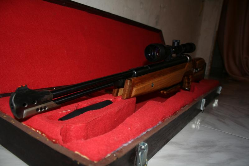

Estoy cansado de la bocacha de plastico de la cfx. Sustituir una bocacha es facil, pero en carabinas de cañon fijo no, pues la palanca de carga amarra en la bocacha.
Quiero quitar esa bocacha y de paso hacerle una corona al cañon. Para hacer la corona, hay que quitar el enganche donde se aprieta la bocacha, por lo tanto ya no se puede poner la bocacha de plastico otra vez.
Necesito ideas de que se le puede hacer, somos varios los que queremos hacerlo, es mas alexis8 ya le ha echo la corona y por ahora creo que tiene la palanca de carga amarrada con una goma de plastico..
Necesitamos alguna idea, alguien que la haya cambiado, que nos diga que debemos hacer. fotos, comentarios todo es importante.
¿Solucion a la bocacha de la CFX?

Se puede cambiar, a las pruebas me remito.
Eso sí, si quereis más datos de como se hace, habrá que preguntarselo a Tragator.
Este trabajo es suyo ...........

Uuooo!! a ver si viene tragator y nos dice algo!!
Mas fotos por favor!

hola
no tiene ningun misterio: se trata de hacer una bocacha con la
parte de abajo que tenga un saliente. en la palanca se pone un casquillo con un molle y un prisionero para que no se salga
pero que lo deja moverse palante y patras.
no se si me he explicado bien.

Creo que ya lo he dicho en otros foros, yo le cambié la bocacha a mi cfx 4.5, sustituyendo la suya por la de la CF 30. Coincide plenamente y es mucho mas manejable que la nueva de la cfx royal. Un saludo
Re: ¿Solucion a la bocacha de la CFX?
kansas escribió:Creo que ya lo he dicho en otros foros, yo le cambié la bocacha a mi cfx 4.5, sustituyendo la suya por la de la CF 30. Coincide plenamente y es mucho mas manejable que la nueva de la cfx royal. Un saludo
el tema es que si le cortas el cañon y le haces la corona la bocacha de la cf30 no sirve

mas facil todavia,
opcion A: haces la corona nueva sin cortar el cañon, unicamente agrandando el diametro y profundizando un poco más.
opcion B: cortas el cañon, luego pegas un iman forrado en goma por debajo del cañon, cada vez que subas la palanca se quedara pegada al iman.

wibols escribió:mas facil todavia,
muy buena idea la del iman
gracias compañero
Otra manera seria con un clip metálico, como el que llevan las carabinas chinas tipo B3-3, sujetan perfectamente la palanca y lo puedes montar donde te sea mas cómodo.
La idea del imán me ha gustado mucho,pero tendría que ser un imán muy pequeño y muy potente.
