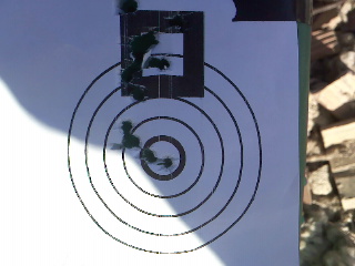

Hola, mirar una vez mas hoy me ha pasado lo mismo, os doy mas datos y foto.
La carabina es una diana 54 , balines jsb heavy 5,5, visor leapers 6-24-50, con sol, viento hacia la izquierda y distancia de 33 metros.
Todos los disparos estan hechos apuntando hacia el centro de la diana, pero mientras los primeros iban al cuadrado despues de unos 60 disparos (disparé a otras cosas) empezaron a ir al centro de la diana. Puedo comprender lo del cansancio y la desconcentración, pero porqué iban todos agrupados pero mas abajo??
No podrá ser que despues de una sesion de unos 60 disparos el muelle pierda algo de fuerza y por eso queden mas bajos y luego al otro día vayan bien?
Os adjunto la foto.
Os adjunto la foto.

Re: DESVIACION DESPUES DE 50 Ó 60 TIROS
Hola compañero.
El tirador sufre un agotamiento que pueden influir en las agrupaciones y una carabina de muelle tambien sufre una especie de agotamiento. Imagina que si son 60 tiros, son 60 compresiones y 60 descompresiones. El muelle se agota si no se le deja descansar, por eso al tira otro dia, las agrupaciones vuelven a estar en el cuadrado. El agotamiento del muelle puede hacer que varie la velocidad de salida del proyectil y por tanto que las agrupaciones bajen unos centimetros.
Alto_Riesgo escribió:Hola compañero.
completamente de acuerdo, por eso mucha gente aconseja dejar descansar el muelle entre cada tiro unos segundos
eso que dices es mas razonable,
que te caigan un poco,
pero el otro dia decias que iban a un lado,
los muelles se joden en sesiones largas de tiro,
y mas si gargas a lo bruto, estilo feria,
para cargar un resorte te recomiendo no hacerlo a lo bruto,
y esperar a quel muelle se recupere,
esto hara que te dure mas el muelle.
Alto Riesgo lo ha clavado, en mi opinión.
Podían ser dos cosas: que se moviese el visor (en este caso no, puesto que si disparabas al día siguiente, la carabina volvía a estar centrada sin tocarlo), o la conocida en física como "fatiga de los materiales".
Como muy bien dice Palomo Linares... digoooo... Alto Riesgo, son muchas elongaciones y compresiones en una sola sesión. Es imposible que el mantenga siempre la misma capacidad de elongación, por lo que se "fatiga" y pierde fuerza.
A falta de destripar la carabina y descartar otras posibles causas, como que el sello pueda perder su estanqueidad o que tenga una fuga o rajita apenas perceptible, pero que también con tantos disparos acabe abriéndose y entonces no "empuje" tanto aire como si fuera estanco, yo creo que la solución al enigma es esa.
Un hurra por el de las plumas!
