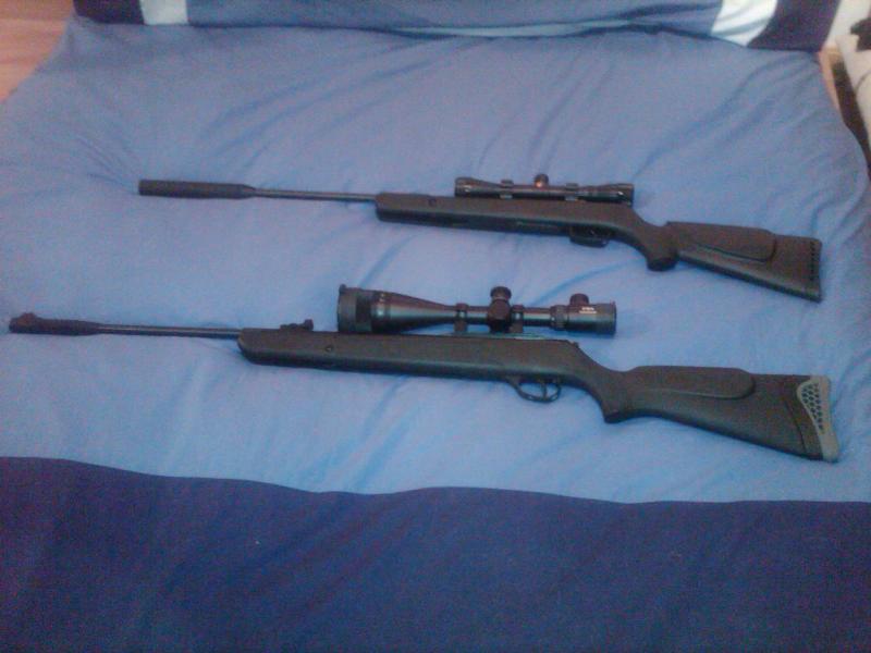

Hola amigos:
Vuestra pesadilla XKAZOTE vuelve al ataque. Esta vez, sin embargo seré breve: como casi todos sabréis, me inicié en el AC resortero con una Gamo Shadow RSV 5.5
Con ella he hecho cosas realmente interesantes para lo que yo esperaba -algunos habréis seguido el hilo "la cacerola de XKRAZOTE".
Pues bien, recientemente he incorporado a mi pequeñísimo arsenal -algunas pistolas de co2 más-, la famosa Hatsan 125 Black, también en 5.5
Dado que mi afán es más empírico que otra cosa, he adquirido el mismo calibre que la que ya tenía para poder hacer comparativas, cronografías, comportamientos, etc... a ver si soy capaz de poneros tres imágenes que he podido hacer. No tienen mucha calidad porque había poca luz, pero son suficientemente descriptivas:
Hola amigos:
Vuestra pesadilla XKAZOTE vuelve al ataque. Esta vez, sin embargo seré breve: como casi 02
La de arriba es la Gamo Shadow RSV 5.5. La de abajo la Hatsan 125 Black 5.5
Esta primera muestra cláramente un principio evidente: la Hatsan es bantante más larga que la RSV. Fijáos en la cámara de potencia. Es muchó más larga, con lo que, a igualdad de muelles, debería dar más potencia, SE SUPONE. Aproveho para decir que la RSV tiene un visor 3x40 WR, que es el que trae esta carabina de serie. Hasta hace unos días tenía un 3-12x40, pero la muy... me lo ha fastidiado. Ha roto la lente, vamos. Por eso le he vuelto a poner el que traía, que es robusto y cumple a cortas distancias con sus aumentos excasitos.
La Hatsan lleva incorporado un visor ZOS 6-24x56. Una maravilla que tiene iluminación nocturna de la retícula mill-dot en verde o en rojo, según seleccionemos con el preceptivo botón, que además nos permite seleccionar 5 grados de intensidad de luz diferentes. Posee ajuste de paralelaje incluido. Lo dicho, una maravilla.

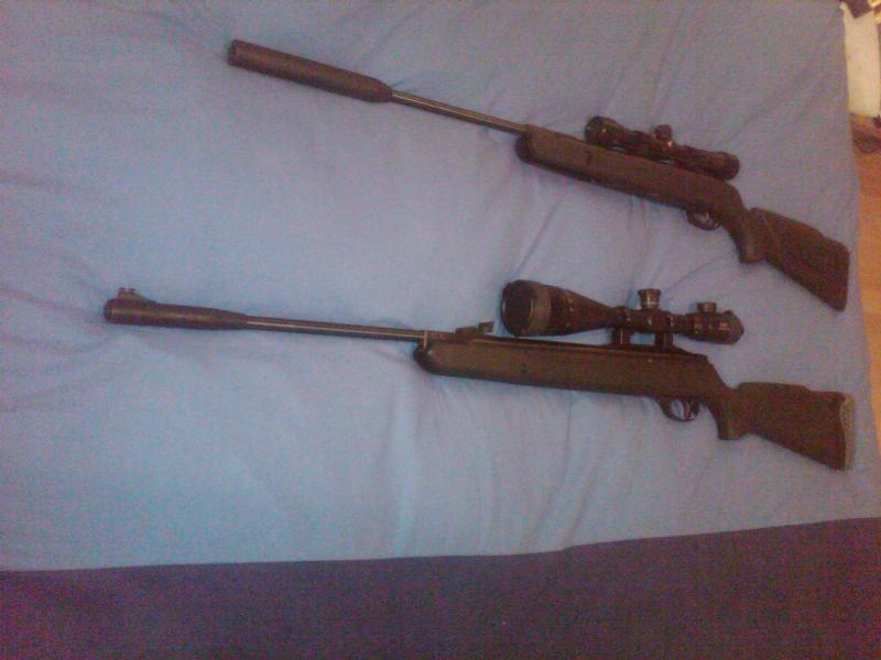

Os adjunto otras dos fotos, una en toma frontal y otra lateral. Perdonadme pero no tenía tiempo para más.
Hola amigos:
Vuestra pesadilla XKAZOTE vuelve al ataque. Esta vez, sin embargo seré breve: como casi 00

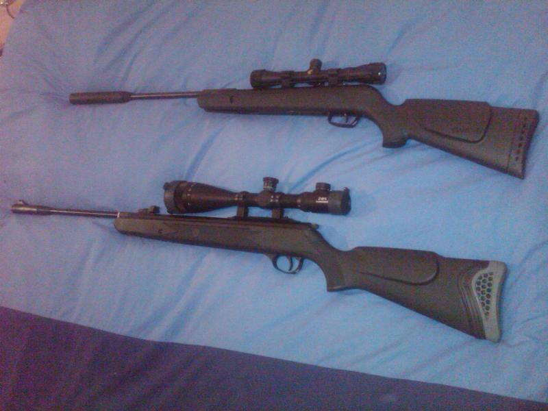

Vista trasera. Observad el tamaño de los visores.

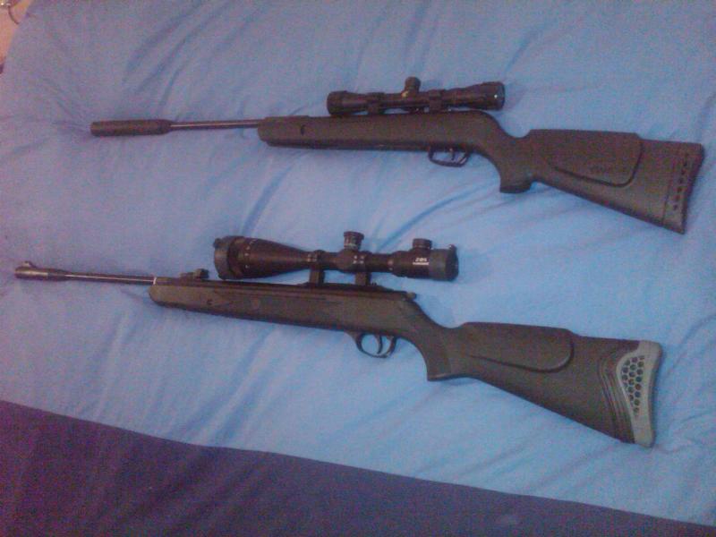

Vuestra pesadilla XKAZOTE vuelve al ataque. Esta vez, sin embargo seré breve: como casi 01
Vista delantera
