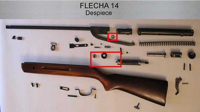

Bueno, hoy he encontado en el trastero de mi casa, mi primera carabina de aire comprimido... tiene aproximadamente unos 30 años y es de la marca Flecha mod.14...pero al ir a problarla en el jardin de casa he pegado tres tiros y en 15 metros he agrupado los tres..jeje que recuerdos.. pero... al dar el cuarto tiro el ruido del arma ha sido raro, débil y claro no ha salido el balín del 4,5.. he desatascado y al volve a disparar, ahora sin balín, el ruido sigue siendo débil.
Supongo que por el paso del tiempo, el muelle habrá perdido fuerza y será ese el problema, pero me surge la duda de si habrá o no repuestos o algún sitio donde pueda enviarla para que me la dejen algo decente.

Coto129, esas carabinas llevaban un sello de goma, caucho, y al disparar sin haberla lubricado convenientemente, con la cámara “seca” se habrá soltado.
Es fácil de poner y ya que la desmontas aprovechas para cambiar el muelle. Te vale cualquiera que tenga el mismo diámetro y numero de espiras, Norica, Cometa, Gamo…

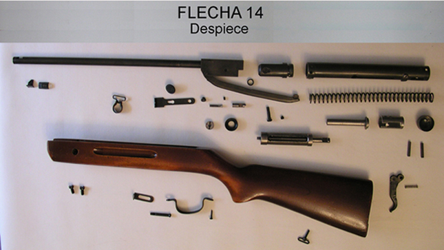

Por si te decides a repararla tu mismo te adjunto el despiece de una de ellas.

mMuchas gracias jerónimo por su respuesta y por la fotografía del despiece,ya he empezado a desmontarla aunque sólo he desmontado la parte de madera del armazón.
El sello de caucho que comentas que se habrá soltado ¿por que parte se encuentra?
¿es la junta tórica donde se mete el balín?

Coto129, en el recuadro grande están las tres piezas donde va el sello, pieza central.
Ahora, también puede ser la junta donde se introduce el balín, recuadro pequeño, que esté en mal estado y el aire se escape por esa zona. Eso lo ves enseguida.
