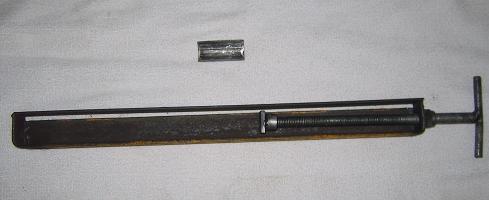

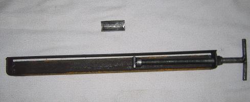

para la dragon con un gato es dificil cambiar el muelle, tienes que salvar el gatillo,
pongo una foto de los compresores que fabrico, con el util para salvar el gatillo
Por favor alguiem me podria indicar donde cambiar los muelles a dos carabinas una dragon de 5,5 y una 170
compresor de muelles con adaptador para norica
