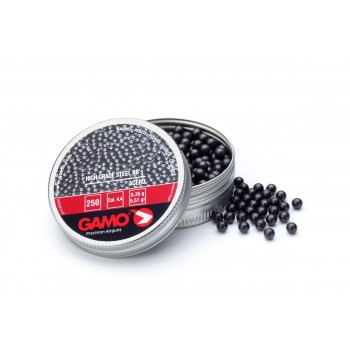

Reabro este hilo porque llevo un tiempo fijándome en esta pistola a pesar de la mala fama de Gamo en CO2, me gusta su estética.
Yo también tengo la confusión de qué munición usar, creo que la propia casa lía más las cosas, no hay más que leer la versión en inglés y luego la que viene en español del propio manual de la pistola:
https://www.gamo.com/es-int/pistola-gamo-p-23/
"This is a SEMIAUTOMATIC pistol with a repeating mechanism that can only be used with 4.5 mm or .177 caliber BBs."
pero luego más abajo:
"Esta pistola tiene un mecanismo de repetición que sólo se puede utilizar con bolas calibradas de 4,5 mm. (.177 in.), como los balines modelo Round de Gamo."
Es decir, arriba parece que habla de las típicas bolitas de acero de las pistolas de CO2, mientras que abajo se refiere a las latas Gamo Round que también dispara la AF-10
Y para complicar más las cosas Gamo tiene esta misteriosa munición de 4,4 mm que no sé para qué armas es:
https://jualgo.es/caza/balines/664-gamo ... al-44.html

Re: Sobre pistola co2 gamo p23
Creo que esas bolas son para la C15,si no recuerdo mal el modelo.
A veces redactan mal las especificaciones y características en los anuncios.
La p23 de serie venía ya con las bolas Round incluidas.
ociosvarios
- .44 Magnum
- Mensajes: 384
- Registrado: 27 Sep 2021 21:57
josegun escribió:Creo que esas bolas son para la C15,si no recuerdo mal el modelo.
Ah ok, gracias josegun
