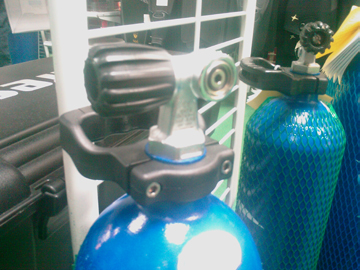

Gracias Cebra. He estado mirando el enlace que me pusiste y tengo una duda. EL "DIN Charging Kit With Hose" además del latiguillo, trae el conector que se introduce en el depósito? Si no es así, ¿dónde lo podría conseguir?.
Hoy me he pasado por el Decathlon y efectivamente la botella que tienen viene como tu decías. Ya sólo por confirmar: la botella que vende Ayala de 10 L (https://www.spam.com/index.php?id=7&pr=197) es compatible con el "DIN Charging Kit With Hose"?

si es compatible, la pieza que se ve en el centro de la boca con la torica, va a rosca y se saca para meter la estacion.
