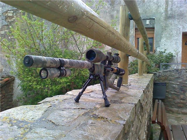

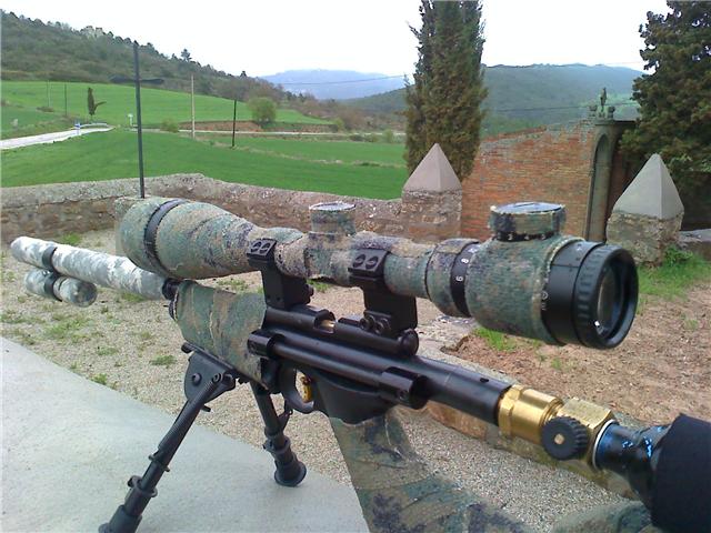

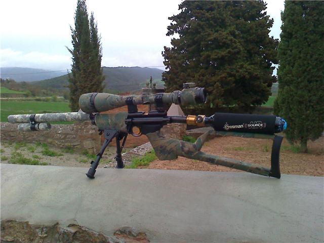

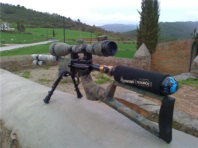

hola a todos
customizacion de crosman 2250xt
las modificaciones de mi crosma ademas de ser esteticas la mas importantes son interiores os comento todas la modificaciones
-moderador sonico de todo el cañon
-botella co2 recargable con mas capacidad con válvula on/off
-adaptador para la botella co2
-muelle del martillo mas grande
-cabeza y cuerpo de válvula rebajados para mas capacidad
-cerrojo con la punta mas larga para mas penetración en el cañon
un saludo

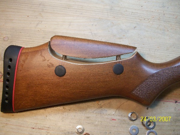

Mensajepor dugueslin » 11 Sep 2009 21:28

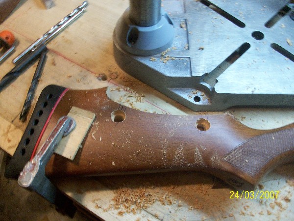

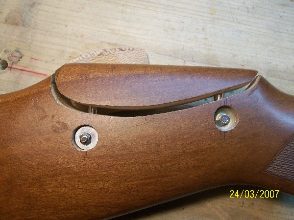

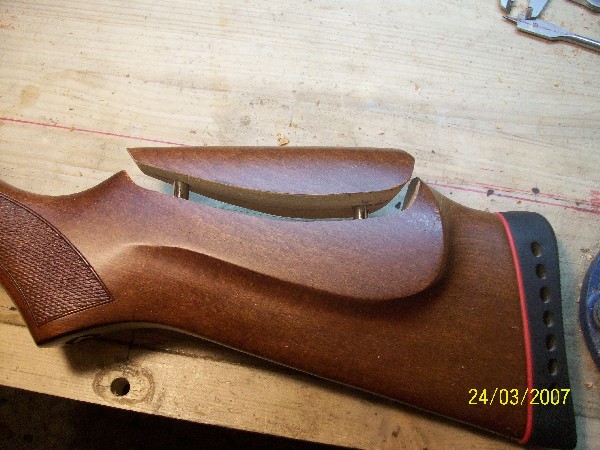

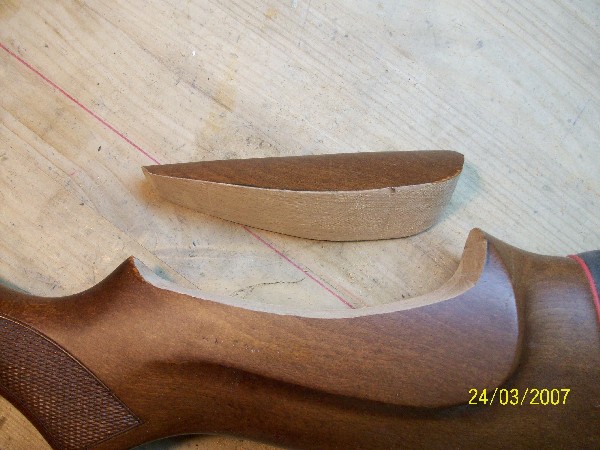

Mi trabajo consiste en poner una carrillera a la Gamo Máxima, y una tirita color rosa entre la madera y el apoyo de goma.
Solo admite tres fotos (pero las bases permiten cinco), así que lo pondré en dos partes.

Estas fotos forman parte de un trabajo paso a paso con 29 fotos. Dispongo de él en formato Word y PDF, para los interesados. Solo me tienen que dar su correo en privado.

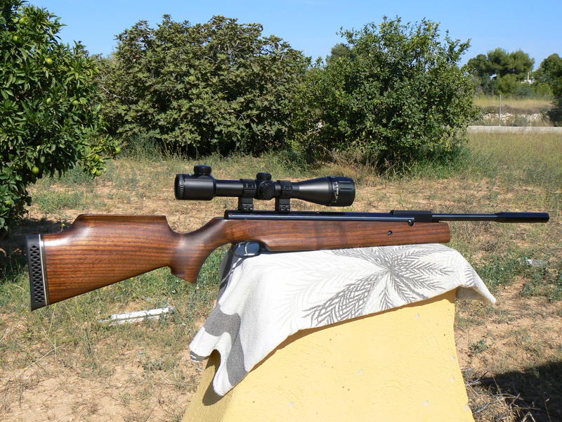

Mensajepor Frankie » 12 Sep 2009 09:21
Bueno aqui os enseño la mia, a ver que os parece, la base es una Weihrauch HW95, modelo que la mayoria conocemos. La customizacion de esta carabina en concreto fue la siguiente:
- Sustitucion de la culata por una culata de Jim Maccari la cual se tuvo que acabar de lijar y ajustar a mano pues la mandan en basto y acabada al aceite con varias capas y acabado con lana de acero.
- La bocacha que le puese es de la marca Apex para darle un poco mas de peso al cañon y un toque estetico muy acertado.
- Como la iba a utilizar solamente con visor se le coloco una chapa metalica comprada en Mac1 Airguns par tapar los agujeros donde va atornillada el alza.
- Se le coloco un kit de Venom para sustituir el resorte original con su sello.
- La cantonera es ventilada de la marca Pachmayr.
En fin yo creo que ha quedado muy bonita, y es precisa como ella sola.

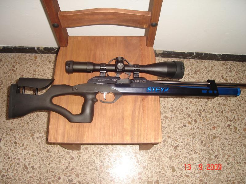

Esta es mi arma, espero que les guste.

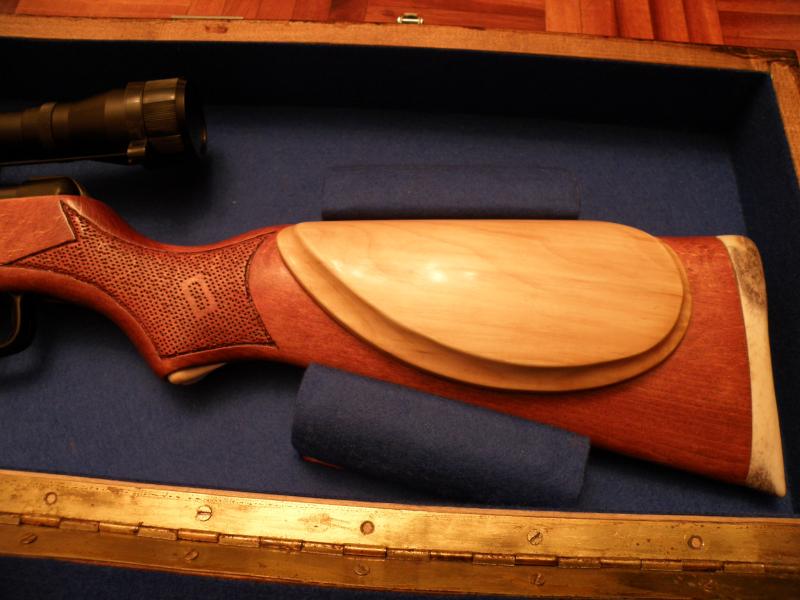

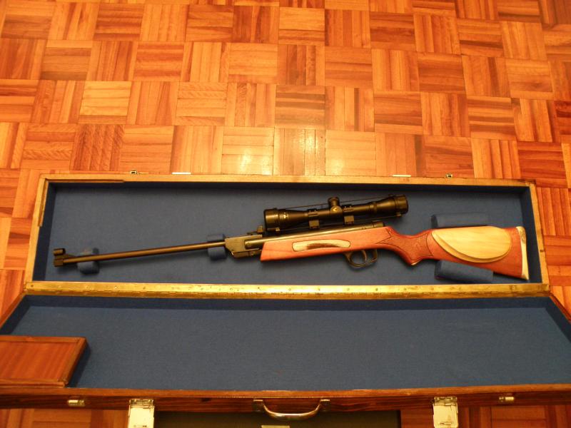

Buenas a todos los foreros, aqui os pongo mi carabina, es un modelo Gamo 361 de la decada de los 70, las modificaciones son:
* La inclusion de una carrillera.
* La sustitucion de la cantonera de plastico por una hecha de cuerno de ciervo.
* Incluir tambien en los laterales unos asideros tambien de cuerno.
* personalizar la zona de cacha con un picado y grabado de las iniciales e incluir forma de cuerno en la parte inferior.
* Maletin de transporte en madera.
Espero que os guste, un cordial saludo

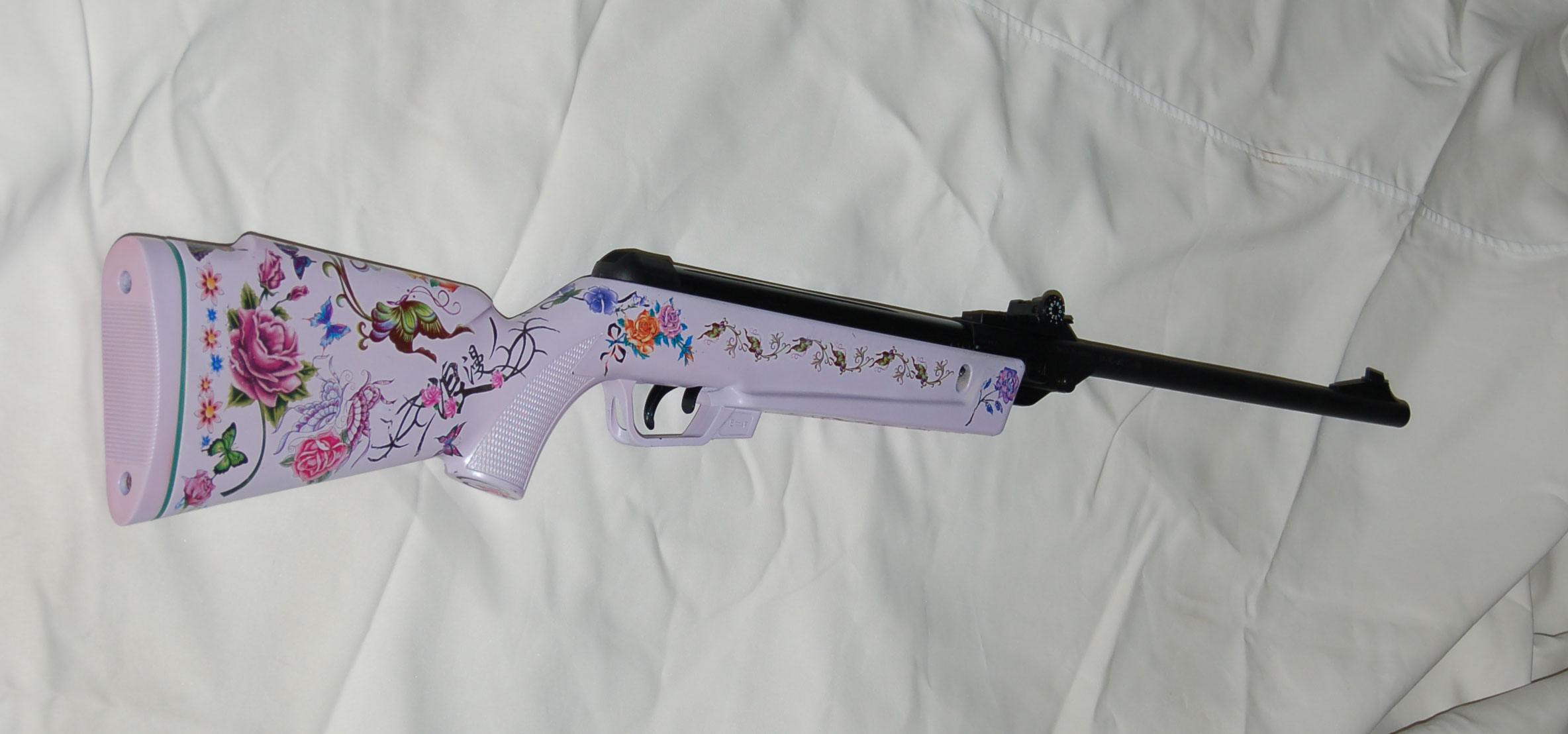

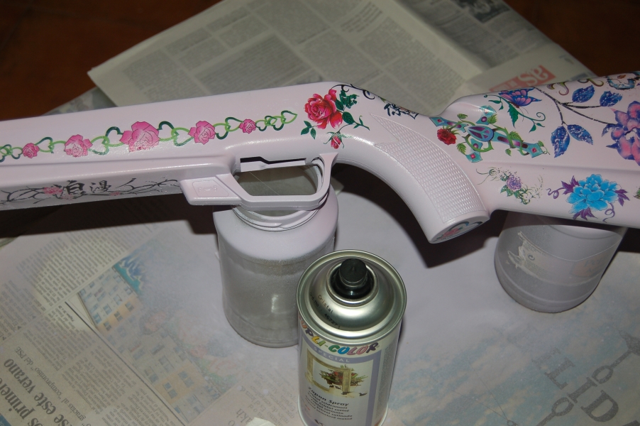

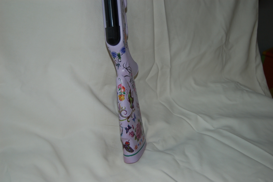

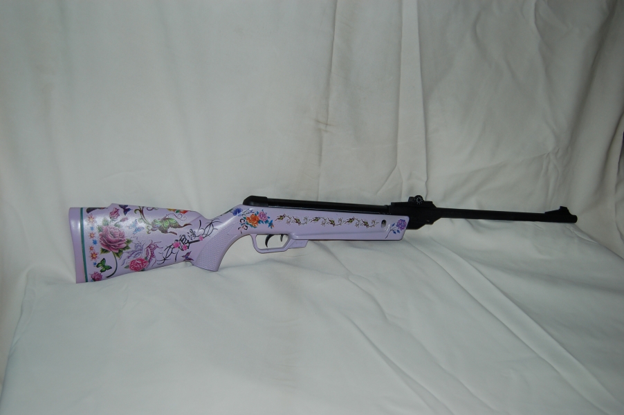

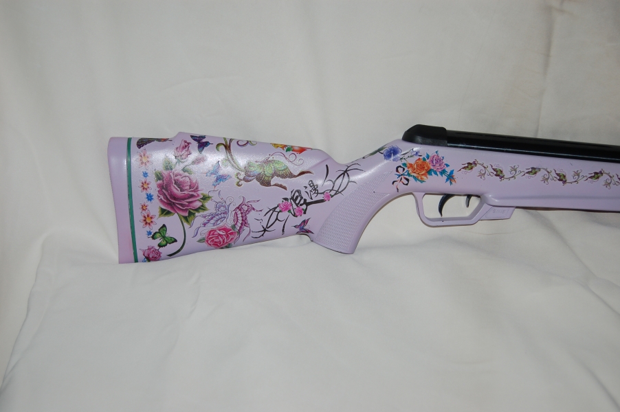

Ahora me toca a mi!!!!!!!
Ya he terminado mi GAMO KITSCH, estilo Laura Ashley :mrgreen:
Primero lacado en lila para decorarla con tatuajes y toque final spray transparente protector. ( por cierto ha sido bastante complicado poner los tatuajes......)

Te quedo preciosa de verdad.
Me gusta, sobre todo la base lila.
