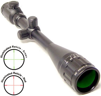

La retícula ilumindada, fué creada para las actividades de caza en los horarios que cubren el orto y el ocaso, donde la luz natural del día, está muy baja y con ello, la retícula negra, no permite centrar adecuadamente el visor con el objetivo. Pero en la actualidad, se usa mucho incluso fuera de la modalidad de caza, donde hay modalidades de tiro, por ejemplo FT en Aire comprimido, que tienes los mismos problemas de iluminción como otros en éstos períodos del día antes mencionados. Por descontado, donde primero se probó la retícula iluminada, fue en terminología militar.
La retícula iluminada, consiste en cubrir la misma, con un baño de pintura de grado medio de fluorescencia, que acompañado de un sistema de iluminación (normalmente con diodo led de luminiscencia) permite que la luz, active las células fluorescentes de la retícula que ha sido cubierta por la pintura. Otros sistemas, utilizan hilo de Zinc para la retícula, el cual es muy buén reflector de la luz. El truco del almendruco, está en la iluminación por leds de luminiscencia, que consumen muy, pero que muy poco amperaje, lo cual permite que sea alimentado por baterías de magnesio (pilas de lenteja) y reduce muy considerablemente el tamaño de las baterías. Imaginaos un visor con una petaca de 2 o más pilas alcalinas..........
Y por último, existen (los mejores del mundo) visores con retícula de lente. Consiste en un visor que carece de retícula, simplemente ( ;)) la retícula está grabada con laser en una lente interior, la cual está a su vez alojada en un complejo sistema de graduación. La luz, es proyectada en perpendicular a la lente, haciendo ésta, que el rayado (grabado a laser) de la lente, se ilumine, apareciendo en nuestro campo de visión, una maravillosa retícula sin el desagradable campo de aberración fotográfica que producen algunos visores.
Espero haberos aclarado algo.

Hola,el IR (reticula iluminada) esta muy bien para adaptar la condicion del tiro a las condiciones luminicas del momento,es decir,viene perfecto para tirar en amaneceres si en tu caso vas a tirar tempranito,o tambien para esos atardeceres,spbre todo en invierno cuando oscurece a las 6...
Yo tenia un 4x32 de reticula iluminada,y sinceramente,a la reticula iluminada no le di apenas uso,pues no tiro en estas condiciones ni tampoco cuando es de noche...
