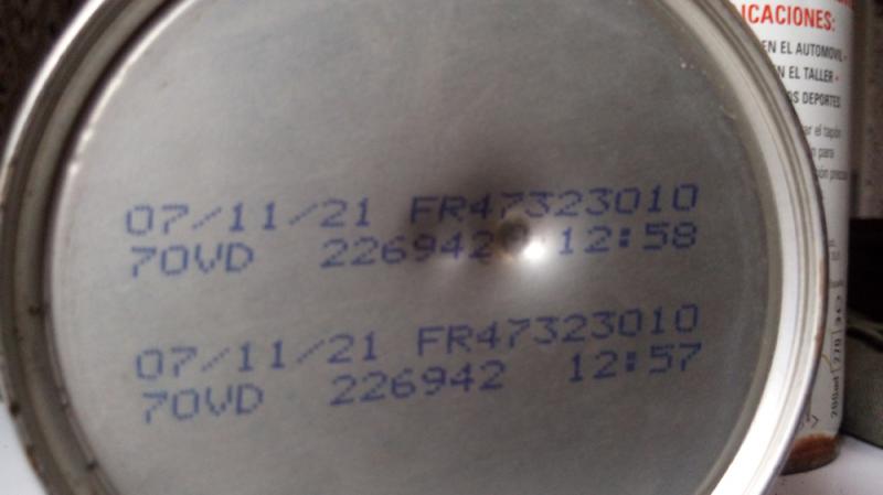

No se si estará activo aún éste hilo, pues la última intervención veo que fue hace 10 años y casi no me atrevo a resucitarlo, pero probaremos.
Al igual que a otros compañeros, me he encontrado en el baúl de los recuerdos la vieja PR-15 del 88 que le regalé a mi hijo cuando cumplió 14 años, y preguntándome si estará todavia por el mundo esta pistola, he tecleado en Google "Gamo PR-15" y me han salido varias web. Ésta es la que me ha parecido mas interesante y por ello, a pesar de su "edad" me uno al hilo a ver a donde me lleva.
Veo que se habla de cambiarle el cañón por el de la PR-45 que es estriado y suprimirle el cargador automático para que pueda aceptar también balines diavolo. Me parece buena idea, así que he pedido el cañón y mientras llega le he quitado el cargador automático y retrasado el cañón para que coincida con la válvula. Después de aceitarla un poco, he hecho varios disparos de prueba con balines diavolo Gamo Match y con los esféricos propios del arma.
Se supone que el Gamo Match debe salir con mas fuerza debido al hueco que tiene en la falda y que le permite aprovechar el aire, pero no es así. En todas las pruebas que he hecho, el balín redondo ha demostrado mucha más potencia de impacto que el Match. Si con el cañón estriado me ocurre lo mismo, le volveré a poner el cargador automático y al menos ganaré algo de precisión.
En la foto que adjunto, se puede apreciar débilmente el impacto del Gamo Match justo sobre el número 94 y a su derecha, tocándose, el del balín redondo. La diferencia es notable. Ambos disparos se hicieron a 5 metros sobre la base de un bote de conserva de tomate.
Si por casualidad alguien le vuelve a dar un repaso a este hilo, me podría decir como puedo abrir las fotos del tuneo de wibols? Me sale el icono de un programita llamado "Tinypic" y aunque lo he bajado, sigo sin poder abrirlas.

Creo que es posible que necesites cambiar las juntas de la Pr15...en adeportes tienen recambios
Por otra parte, el balín redondo tiene más pegada que el balín de copa, se deforma menos. Recuerda siempre de usar el round de gamo en cañón rayado y no el de acero (los típicos bbs) porque el primero lleva cubierta de cinc que no afecta al estriado y con el segundo si te cargarías el cañón
En Tinypics y otras webs parecidas las imágenes se borran pasado un tiempo...no se pueden recuperar
