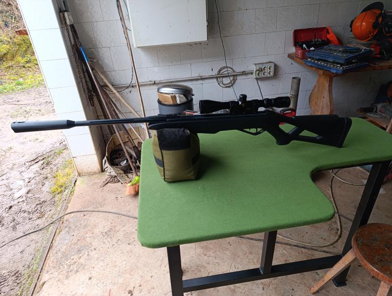

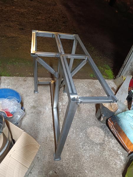

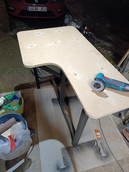

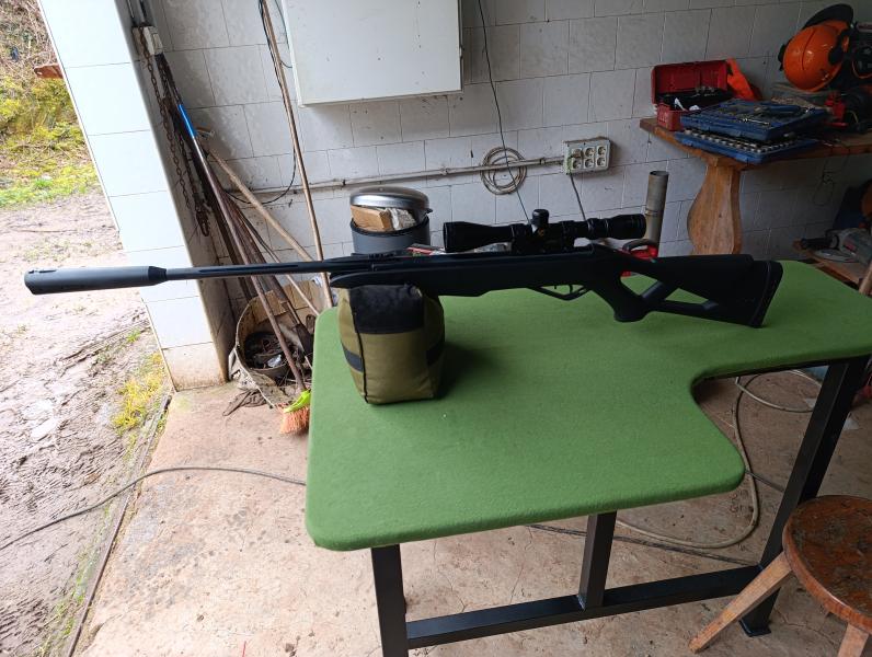

Me he fabricado una mesa de tiro en casa basándome en imágenes , he ido sacando las medidas que me parecían y creo que no ha quedado tan mal , comparto fotos por si alguien le interesa la idea. Es perfil metálico de 40x40 y la estructura de arriba 30x20, tablero de DM de 19mm y fieltro tipo mesa de billar.

Más fotos

Más fotos

Caramba, qué buena pinta tiene, ¡buen trabajo! :apla:
¿Cómo la sientes de estable, se siente firme? Lo comento porque este tipo de estructuras suelen ser bastante más pesadas, eso favorece la estabilidad en el tiro, pero si te va bien, nada que decir.

Sobre el peso, la mesa pesa 15 kg la hice con 3 patas para que no cojeara y en la base del cuadradillo tiene una chapa gruesa de 60x60mm para apoyar, tanto en interior como en exterior la veo bastante estable. Si le hubiera puesto una tabla maciza de 5cm por ejemplo aumentaría el peso y también pensé en rellenar de arena la T enferior de la estructura o las propias patas... Pero creo, de momento por lo poco que la he probado no me hace falta más peso, la veo estable si me pidiera algo la podría modificar. Lo que igual le pongo son dos ruedas que puede subir y bajar para moverla, la utilizo en una nave privada y un pedazo de finca contigua. Tampoco me dedico a esto ni soy soldador, escucho cualquier sugerencia para mejorar.

Te ha quedado genial y de una vez.
Yo también estoy ahora dándole vueltas para hacer una,pero más pequeña y necesariamente "desmontable"
Como sugerencia, yo le hubiera puesto debajo de la moqueta espuma de tapicería de 1 cm.
Ahh,y el hueco para la lata 33cl!!!!!! como en los vehículos.

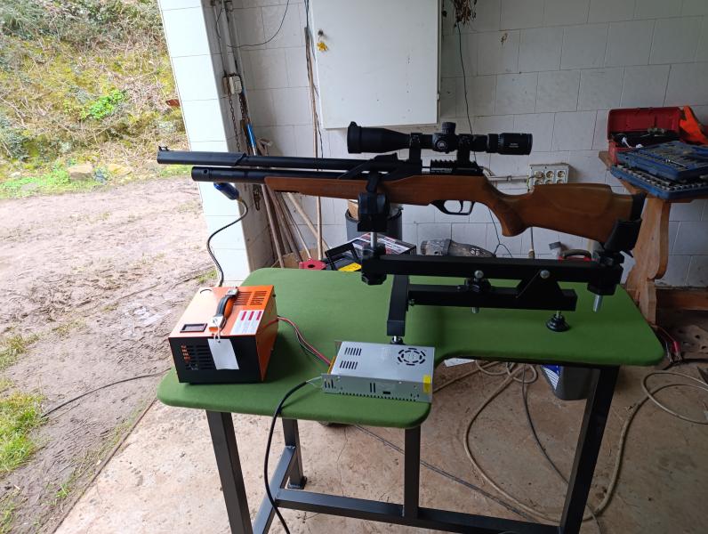

Ayer me acordé yo de tu mesa... me tuve que improvisar algo con un tablero y poniendo peso encima para intentar que no bailara:
No había manera, encima a 10m la más mínima vibración afecta...
Quedaron unas agrupaciones bastante buenas, no entraban los balines por el mismo agujero pero fué suficiente para comprobar que la nueva pistola es precisa y dispara de forma homogénea.
Se disparó con los blancos del revés sin buscar el 10, los pongo por delante porque ayuda a ver el tamaño de las agrupaciones.
Hazme una!!!! :lol:
