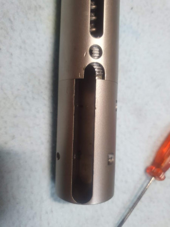

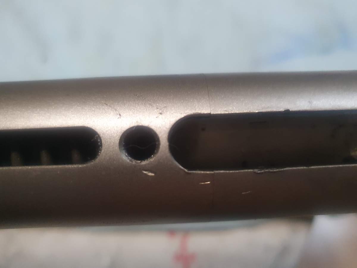

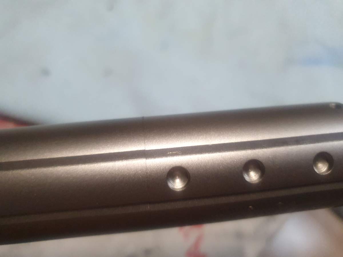

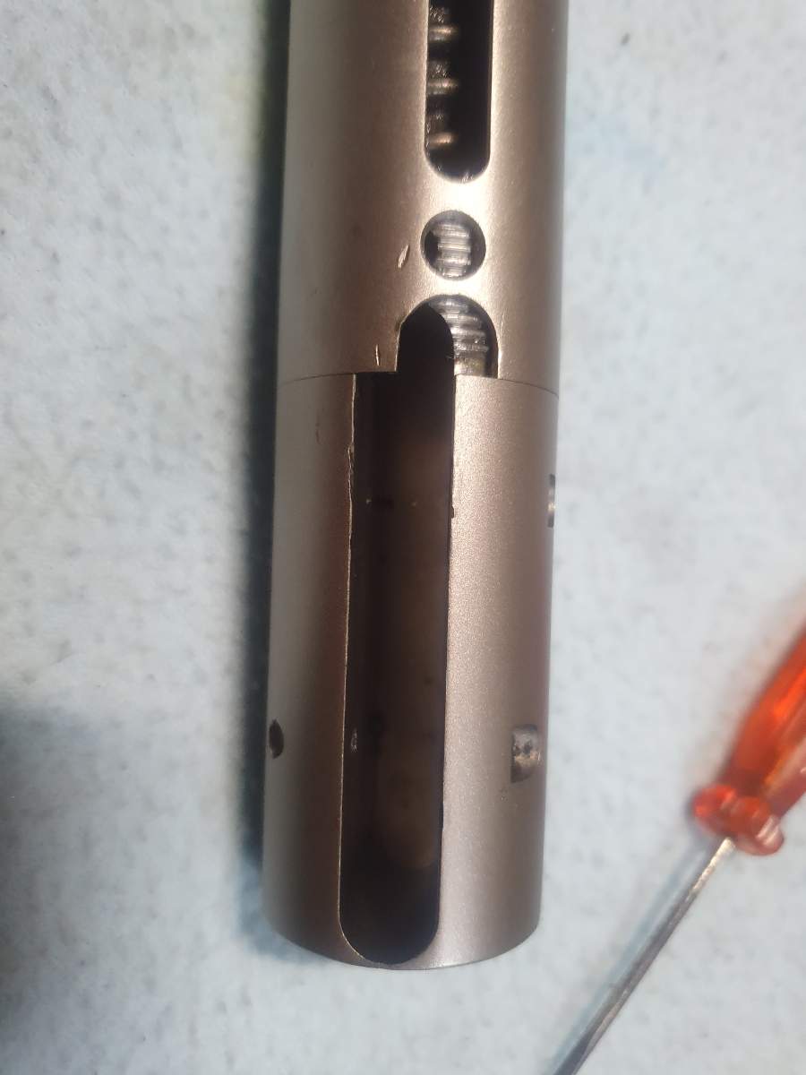

Buenos días compañeros. En primer lugar agradecer al compañero Tino su ayuda y consejos con respecto al cierre del cilindro con la acción de una carabina nueva weihrauch hw 35 niquelado. Decir que vino de fábrica con falta de 1mm para cerrarse completamente cilindro y acción. Me refiero donde va instalado el cuerpo del disparador. Pues comentaba el compañero Tino y creo que es así.. Las compañías o fabricantes de armas se saltan a la torera estos detalles importantes.
El arma al retirar los tornillos del guardamonte( el más largo sobretodo) ese más largo cuesta el desenroscar y el enrosque al NO ESTAR ALINEADA COMPLETAMENTE el arma. Eso se ve al darle la vuelta en los rieles de los visores. Después de haber desmontado 4 millones de veces las weihrauch, me encuentro con que desde fábrica esta alineación no es correcta.
La he montado y desmontado pero no os podéis imaginar los golpes que he tenido que darle al puñetero cilindro para que cierre . Aún así, cierra lo justo para que la rosca alineada se le pueda poner el tornillo , aunque al no estar el cierre perfecto, el enroscado de el tornillo largo cuesta un poco.
Lo cierto es que no me atrevo a limar la ranura última un poco para que se cierre totalmente.
Busco con total agradecimiento vuestro saber y consejos. Mi idea sin saber nada o poco de esta cuestión es llevar el cilindro a un tornero a ver .
Claro, para el cierre total sólo falta un mm y medio...es nada , pero cuesta tela marinera llegar ahí .
No sé cómo lo veis compañeros. Muchas gracias por todo. Os dejo fotos a ver como lo veis.

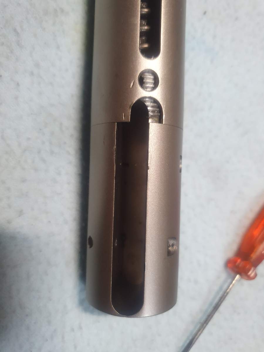

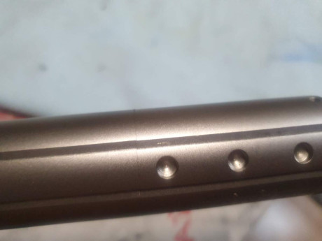

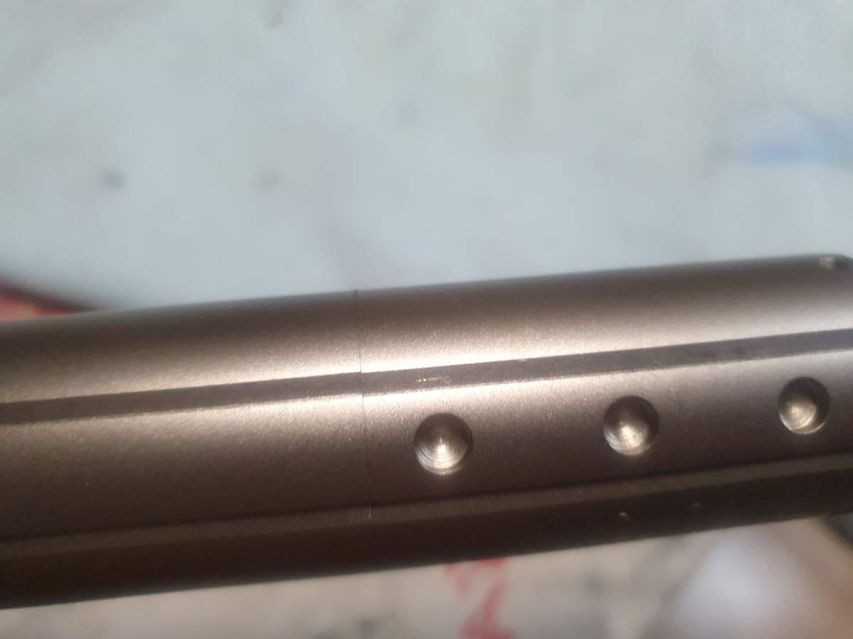

La última foto veis la desalineación . Lo justo para que el tornillo del guardamonte entre con resistencia. Y de ahí no pasa. Y claro después de semejantes golpes no hay manera de que esté alineado. Es de todas las weihrauch la única. La compré en julio y claro, una vez abierta....

Muestro esto pero como le he comentado a Fedello, he aprendido. Próxima carabina con una minucia de defecto la devuelvo .Uno es manitas pero da coraje que vendan algo a sabiendas que no es esa la manera.

Sello escribió:Muestro esto pero como le he comentado a Fedello, he aprendido. Próxima carabina con una minucia de defecto la devuelvo .Uno es manitas pero da coraje que vendan algo a sabiendas que no es esa la manera.
Si Sello, yo creo que habiéndola comprado nueva lo mejor hubiera sido devolverla sin manipularla, a ver si te dan alguna solución los expertos, menuda puta....

Sello escribió:Próxima carabina con una minucia de defecto la devuelvo .Uno es manitas pero da coraje que vendan algo a sabiendas que no es esa la manera.
Y más al precio que se venden últimamente,que parece que vaya el propio dueño de la marca a picar el metal a la mina

Para mí una falta de control de calidad grave por parte de la marca, y por supuesto que debiera hacerse cargo la garantía. Pero si te has propuesto solucionarlo por tu cuenta, yo metería la cámara de potencia en el torno y lo refrentaria unas décimas hasta que cierre bien roscandolo a mano, sin tener que forzar. El problema es que perderás el níquel en el refrentado. El problema puede venir de que al hacer el niquelado después de mecanizar las piezas le hayan dado alguna micra más de espesor, y por eso no cierra. De todas formas el que monto la carabina en fábrica, lo debería haber solucionado... Vamos una chapucilla . Suerte compañero.
Re: Revisen las nuevas weihrauch..... ojo al dato.
Como dice el compi ,seguro es a causa del niquelado, pero viendo la ranura del disparador parece que le diste golpees con no importa el que, si sujetas la parte delantera de la cámara en un torno o con una llave ajustable ( metiendo un trozo de lona o cuero para no dañar) y en la ranura del disparador una pletina de aluminio o acero qu'entre ajustada, seguro lo consigues
Utilizar utiles que no son apropiados es difícil llegar al final, si en origen un Boche metió el tornillo un Espagnol no va ser menos, animo que lo vas a conseguir

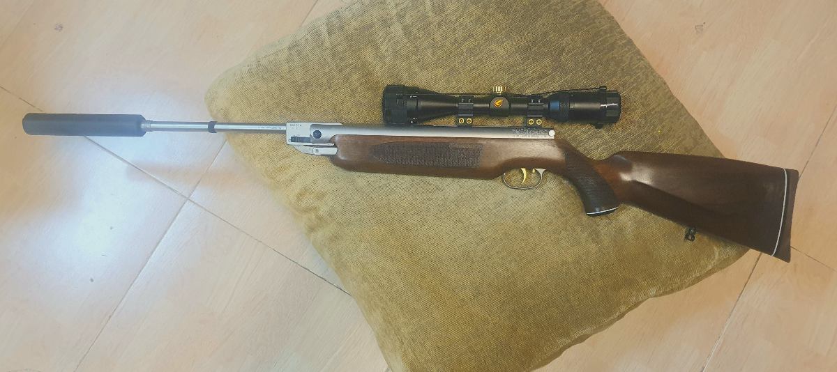

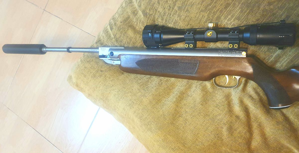

Muy , muy agradecido compañeros. Os muestro la carabina, es una delicia.
Y Es cierto que la dañè al golpearla... menos mal que con la culata no se ve nada pero como dice el compañero Socavon, haciéndolo además cuando le toque el cambio de muelle pues lo realizaré meticulosamente para que se cierre. A ver...
