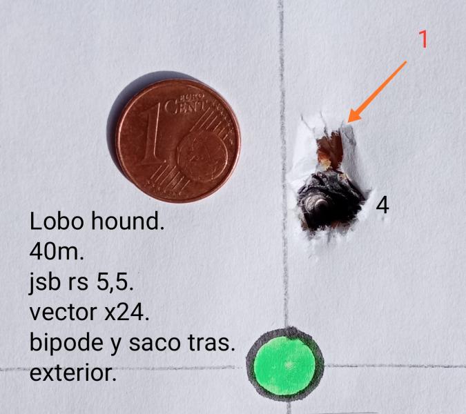

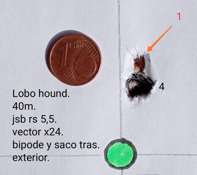

Re: Balín extraviado
Ostras aun asi buena agrupacion,
El desvio de mis balines es mucho mas grande....ademas sempre hacia abajo.....
Por cierto no usas un balín muy lijero para 40m??
lindbergh escribió:Ostras aun asi buena agrupacion,
He probado todos los jsb, rediseñado, heavy, exact,express, los caja roja y los Cometa.
También varios h&n pero nada...
Los pesados toleran mejor el viento pero ni de coña me cierran los grupos como el RS, si no hace nada de aire es una delicia y apenas tiene caída, lo más lejos que he tirado es a 115m lateando y llega con ganas.
Lo gracioso es que fueron los últimos balines que compré.

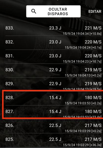

Hola he realizado una secuencia de 18 disparos y las he pasado por el crono,He querido comprobar si una secuencia de disparos era consistente y efectivamente los 18 salen mas o menos a la misma potencia pero hay 1 que de 23j pasa a 15j y los siguientes continuan a 23j.....solo se pierde potencia en uno.Creo que ese es el extraviado.De la serie de 18 disparos no pasa ni al principio ni final de la serie sino em medio.
Entiendo que la carabina tiene algun problema de configuración O otra cosa.....como lo podria solventar,si se puedes claro.....
Os dejo imagen
Os dejo imagen
Eso no es problema de cañón ya te lo digo yo
