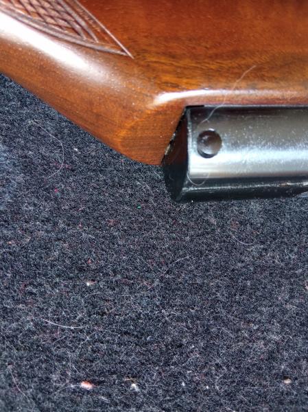

Espacio culata Hw 35.
Mensajepor Sello » 25 May 2024 14:30
Después de muchos años uno no ve bien o no recuerdo este espacio entre la acción y la culata . De ahí sale la deducción de ese espacio como hueco para retroceso y de ahí me surge la idea de que por ello en las delicadas 35 no hay que apretar a tope los tornillos ..... cómo lo veis compañeros?

Y puede tener el hueco perfectamente 2 mm o 2y medio...
De todas formas creo que en esta carabina en particular se han pasado con ese hueco.
He mirado el de la 80 y es algo menos y la 77 también lo tiene pero menos. En fin, la carabina de todos modos va ahora estupenda. No falla ni una .

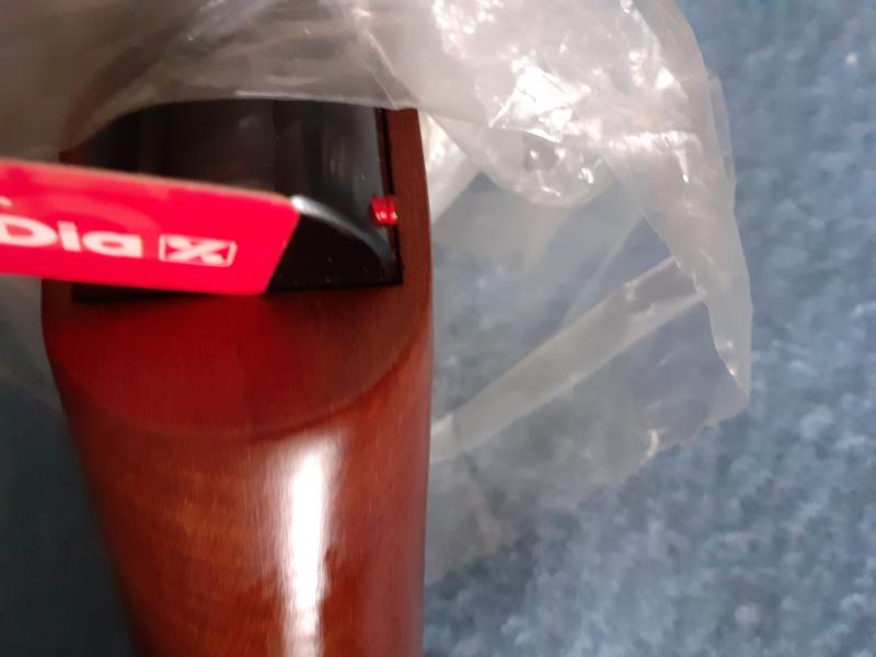

Y la 35 mía entonces?
Que no cabe ni esta tarjeta....ni apretando,quiere decir que no está preparada para soportar el movimiento de retroceso?
Que no te cuenten películas ni milongas,que esto,no es más que un ajuste al más puro estilo churro,unos más largos que otros.
Te pongo esta Hw porque es lo contrario a lo que has puesto,para que veas que no sigue un parámetro o persigue una lógica.Ya que tengo otra Hw que tiene ahí una distancia que cabe una caja de tabaco.Y la foto la pondría cuando alguien ponga la contraria.
Yo no soy quisquilloso con esto,porque miro la calidad y acabado en general.
Pero que no me vengan a contar películas de como Hw es la máxima expresión y el pata negra en las carabinas,porque no es así.

Mi hw35, no tiene ni una pizca de espacio, entra ajustada

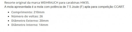

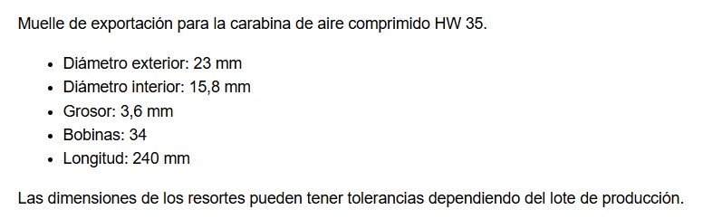

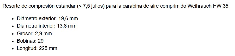

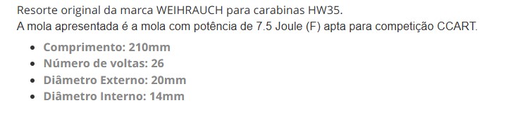

Es debido a la culata qu'el tornillo de fijación delantero no esta a buena distancia, lo de no apretar los tornillos es una castaña :) lo mismo que te ponen un muelle de 23 mm ext y 15,8 mm int, o uno 20 mm ext 14 mm int, y com el mismo piston para una cámara de 30 mm :oops: pero bueno ahora es así, o lo que les pasa algunas 50 que si cierras a fondo el tornillo delantero del guardamontes no la puedes armar, debes meter 1,5 mm entre el guardamontes y la culata, no os cuento mas, esto no es de oídas, es verificado :lol: :birra^:

Gracias compañeros por vuestros aportes!! . Cierto que lo que tengo claro que cada carabina es un mundo.
Hace dos semanas también puse a una 80 un muelle de risa, creo que unos 18 cm y la puñetera agrupa como ninguna. Y lleva conmigo hace 3 o 4 años . Porqué? Ni idea pero va de fábula.

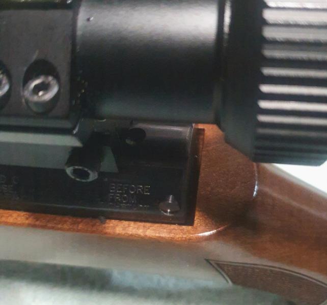

Buenas Sello, tal vez la culata no sea de la misma carabina, te paso uno foto de la mia, está hibernando.

Cierto Ceska, las culatas son me imagino en una fabricación en línea. Pero como todo puede haber mínimas holguras que es lo que tenemos en la mía.

Si los tornillos están bien apretados y la acción y la culata encajan una con la otra es más un problema estético que otra cosa. En la mía hay un pequeño espacio donde calculo que entran un par de folios.
En todo caso no cuesta nada probar a aflojar los tornillos y ver si se desplaza hacia atrás

La 35 delante solo lleva un tornillo en la parte baja de la culata, no 2 como la mayoría de resorteras.

Buenas... Correcto fedello, tiene un tornillo en el guardamanos, y el alojamiento es con una arandela insertada en madera, la cual no se puede mover.
